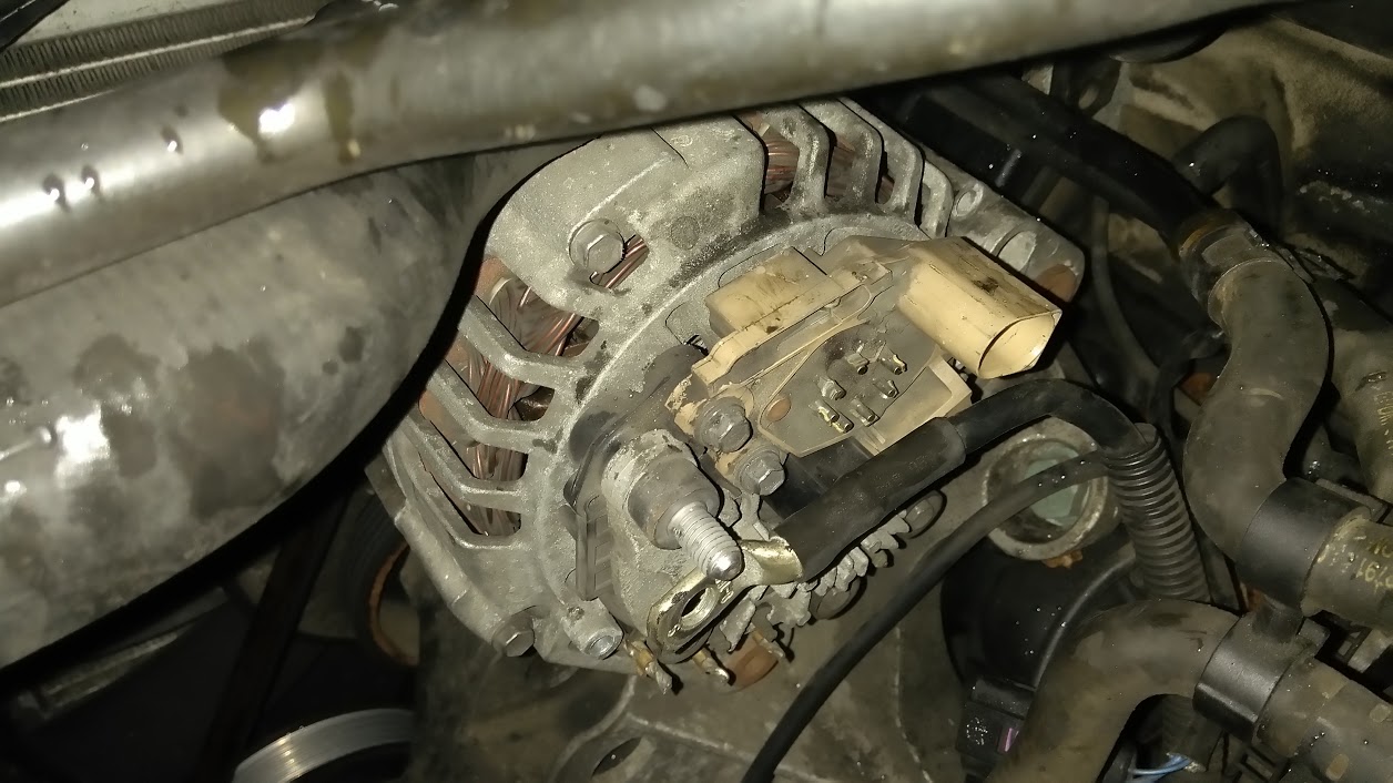

Така изглежда алтернатота като му се махне капака който е хванат на два болта 7. Маха се и дебелия кабел с гайка 15. Тук се виждат и двата болта с които е хванат регулатора има и един трети но не се вижда на снимката.

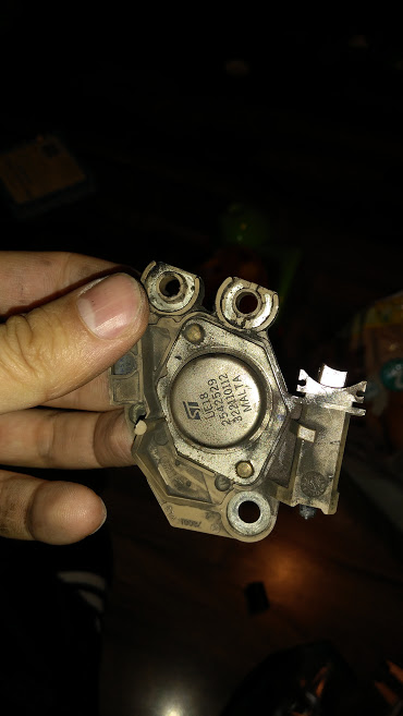

Тук регулатора е изваден и се вижда колко са изядени четките

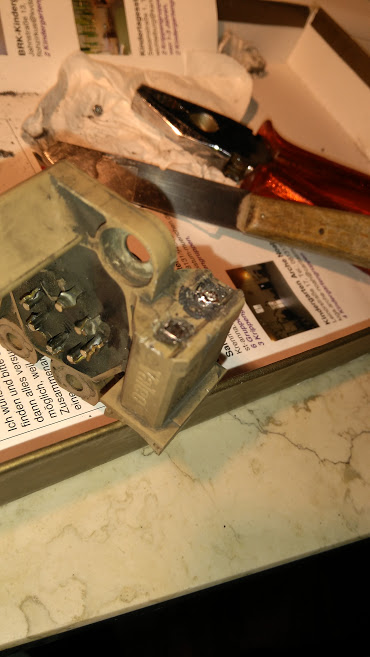

тук се вижда как съм отрязал (отчупил с клещи) стърчащите пинове от задната страна. ЦЕлтта е да се изравнят идеално с равнината

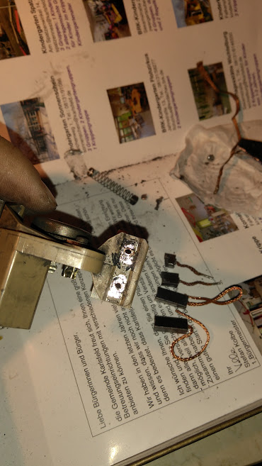

След като съм ги изрязал гладко само допирам мощен поялник и старите четки ведната сами излизат защото са под напрежение създадено от пружината. Дупки ако не се оформят хубави, то с една малка отвертка ги оформяме. Тук се виждат и новите до старите четки за сравнение

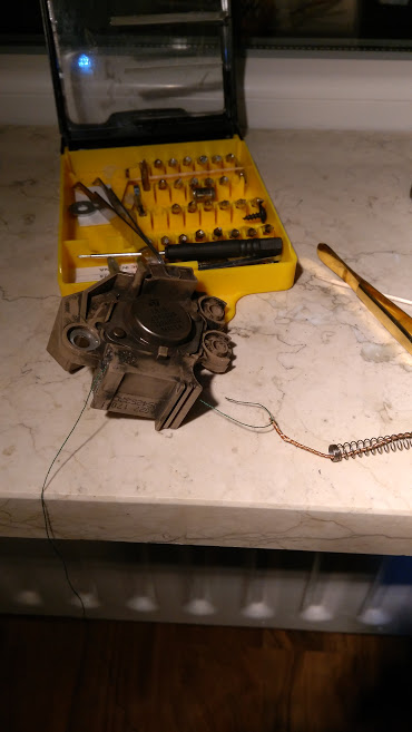

Много си грах да напутам жиците в дупката и все не става, с едно конче става за секунди. После се запояват крайчетата
