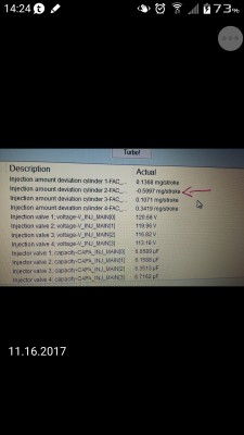

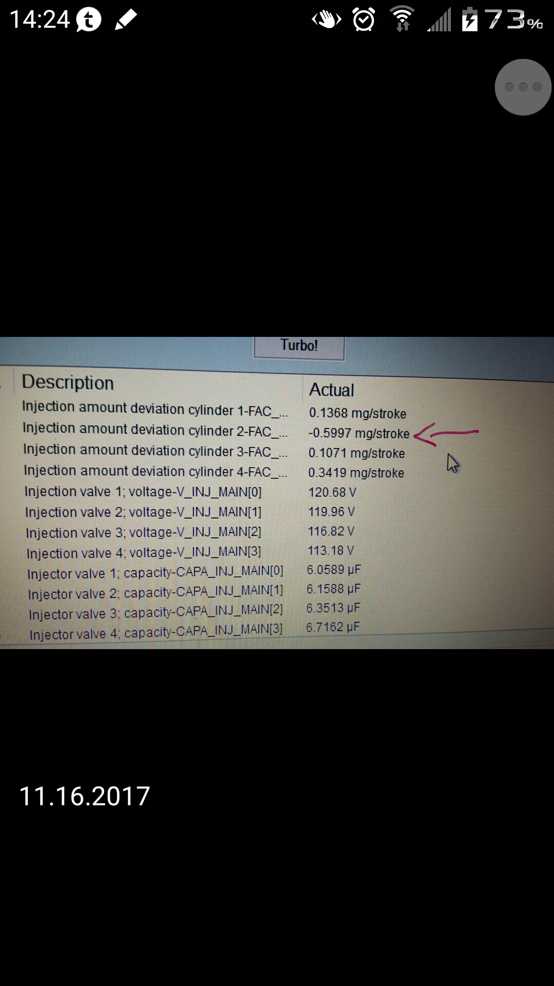

Колеги днес направих диагностика със стария кабел 12.12 мисля,че беше на голф 6 1,6 105 к. и стойностите на втора дюза малко ме притесняват.Моля за компетентно мнение.Двигателя работи равномерно и видимо няма проблеми.

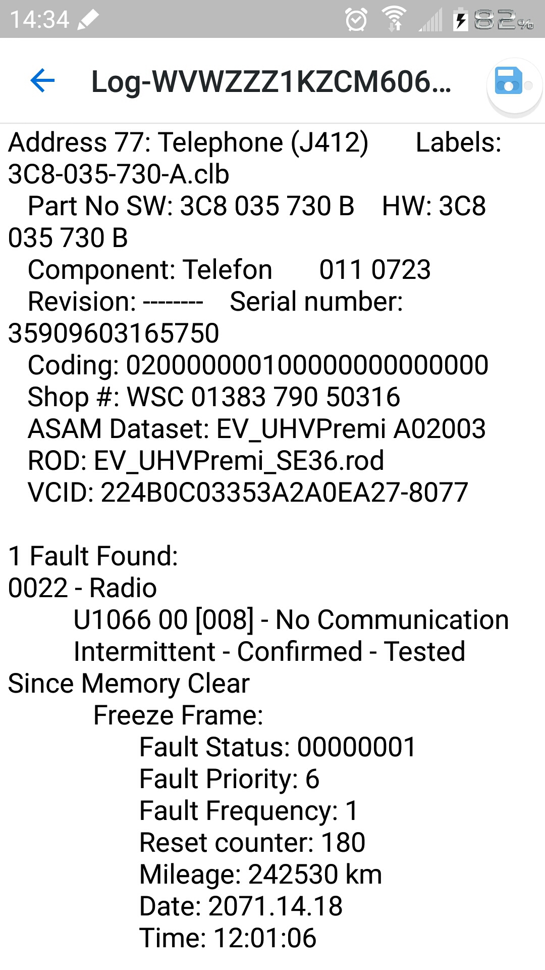

И също така на пълна диагностика ми дава грешка в телефона,но не ми е ясна каква е?

Тук проблема не е там дето си очертал с червено тоест дюза 2,а дюза номер 4. Дюза номер две компенсира дюза номер 4. Когато дюза номер 4 влезе в норма и дюза номер две ще си дойде на мястото.

Как да реша проблема колега,с добавка или с ултразвук,стенд и реглаж?Диагностиката я правих при 57 градуса на маслото. icon_idea

Добавки не вършат никаква работа, може да стане и по-лошо. Решение: друга дюза /втора употреба или нова/ или смяна на разпръсквачите на дюзата и след това проверка на стенд.
Тънкият момент на всичко това, че проблема може да не ти е от дюза, а от разбит маховик. Нещата, които се показват с диагностичните програми, са общи и в повечето случаи не са това, което изглежда на пръв поглед. Трябва, много опитен и запознат специалист да погледне този автомобил, за да не правиш всичко на опит-грешка и да хвърлиш на вятъра много пари, както се оказва почти винаги.

Виж какви са стойностите за моментния разход на гориво на празен ход и дали се колебаят много /при изключени всички консуматори и загрял мотор/. Предполагам, че тези стойности на дюзите са се получили още при смяната на маховика с твърд. Ако тогава е направен тест преди това и след, нямаше да има излишно чудене в момента. Сега колебанието е между дюза и грешни стойности заради маховика. Моя съвет е да караш така колата и за сега да не правиш нищо. Покарай малко с възможно по-качествена и проверена нафта, която трябва да подобри тези стойности след известен километраж. Провери и нивото на маслото за покачване от вкарана нафта за всеки случай.

Това е чудовищен разход на място. Разхода ти трябва да е 0.6л/час. Колко ти е разхода на 100км, пуши ли автомобила, дали някой не е правил идиотски софтуерен тунинг? Това,че нямаш покачване на маслото е добре, характерно е за пикаещи дюзи. Ако разхода ти на дълъг път е нормален, клоня към маховика за повишението на място. Минаването от демпфер към твърд е възможно, но си има и странични ефекти. Всичко това не изключва и самите дюзи за проблемни. Трябва да се направи тест с колби за излишното количество на нафтата на дюзите на празен ход.
