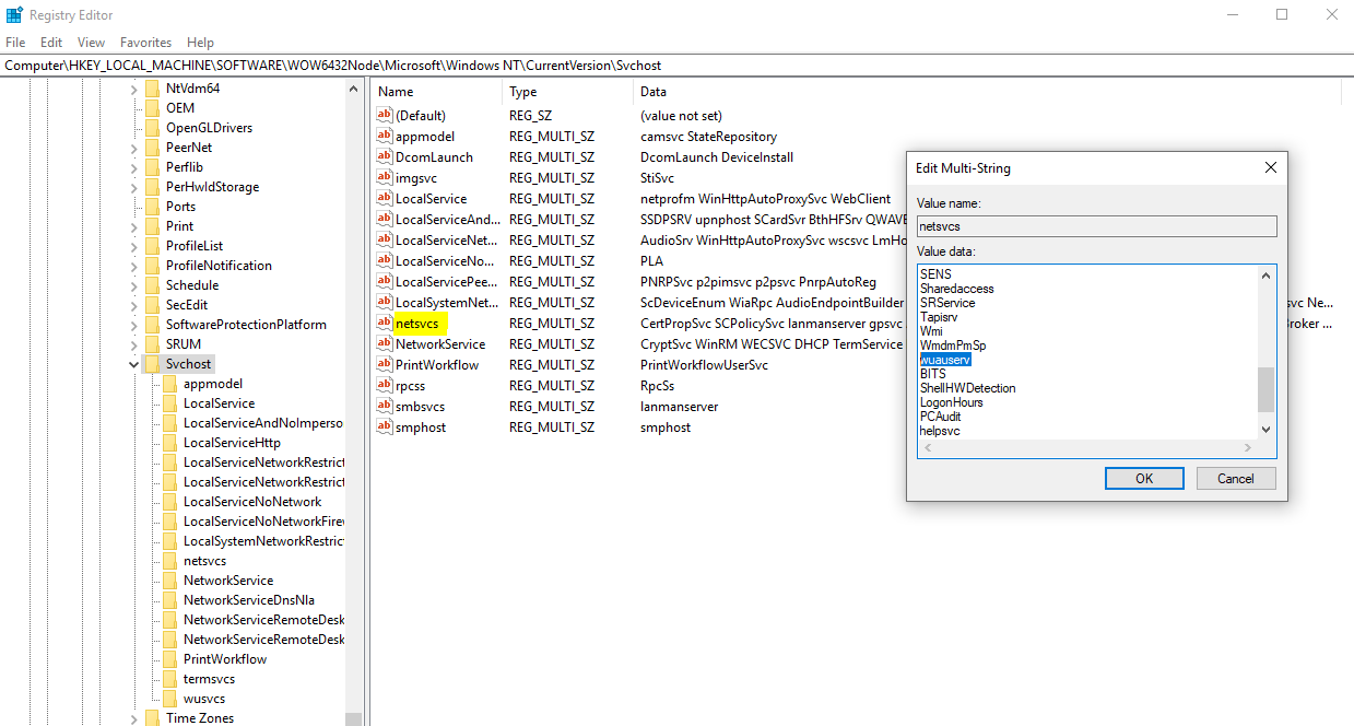

ето това което ви обеснява колегата https://www.windowscentral.com/how-stop ... windows-10
аз лично го правя по друг начин, който не съм видял някъде в гугъл да е споменат, но работи на 100% при всички джамове
понеже сървайса дори да се забрани той пак тръгва (при Win10), аз влизам в регистрите и ИЗТРИВАМ сървайса от netsvcs, с което всичко преключва тъй като уиндоуса няма как да стартира след като липсва
Computer\HKEY_LOCAL_MACHINE\SOFTWARE\WOW6432Node\Microsoft\Windows NT\CurrentVersion\Svchost - копирайте пътя и го поставете в regedit
отваряте в дясно netsvcs и изтривате в отворения прозорец САМО wuauserv
След което рестартирате Windows -a
