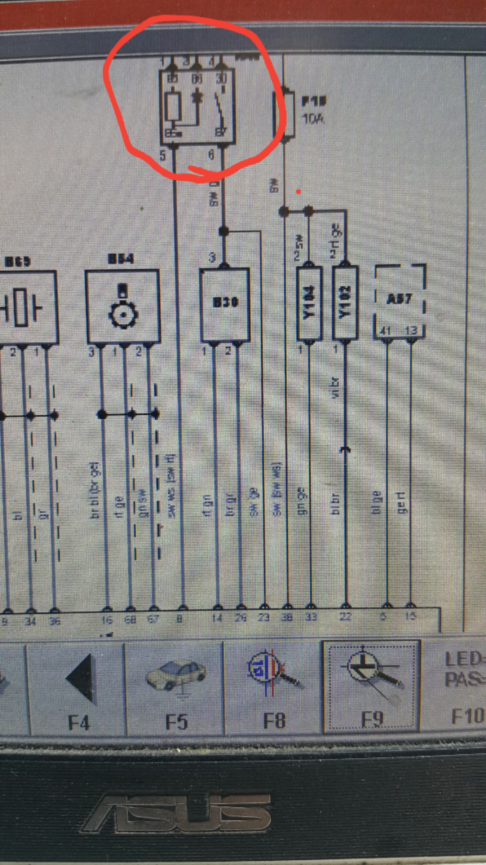

Те го те релето:
ivan_pop
Мнения: 827
Автомобил: OVB
Двигател: X18XE1
Re: 2-3 въпросчета за ел.схема на 2 Е двигател от голф 3
Мнениеот ivan_pop » Сря 05 юни 2019 20:19
Това е другото реле.№31 в червено е дебитомера.
Мнениеот KOVKO » Чет 06 юни 2019 5:29
Това е същото, нали?
Мнениеот ivan_pop » Чет 06 юни 2019 7:26
Да същото е!Само че дето аз съм дал схемата с второто реле,схемата е объркана.Твоята е вярна!
Програмата се казва HynesPro.

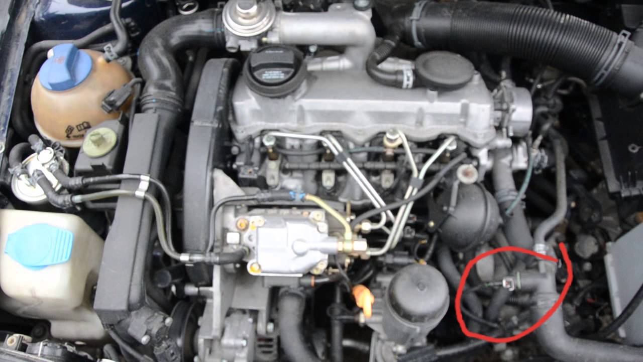

Здравейте искам да ви попитам каква е тази букса,понеже ми е прекъснат кабела,но видимо не ми прави впечатление нещо да не ми работи.
Zdravko Zankov
Мнения: 13648
Мнениеот Zdravko Zankov » Сря 03 юли 2019 10:01
Въпросът не е за тази тема.
За дизеловия раздел си.
Това прилича на температурният датчик.
ivan_pop
Мнения: 827
Автомобил: OVB
Двигател: X18XE1
Мнениеот ivan_pop » Сря 03 юли 2019 12:20
stanishov900 написа:Здравейте искам да ви попитам каква е тази букса,понеже ми е прекъснат кабела,но видимо не ми прави впечатление нещо да не ми работи.
Няма да ти работи климатика.Скоро решавах такъв проблем на Голф-4 дизел.
