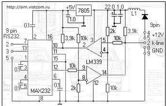

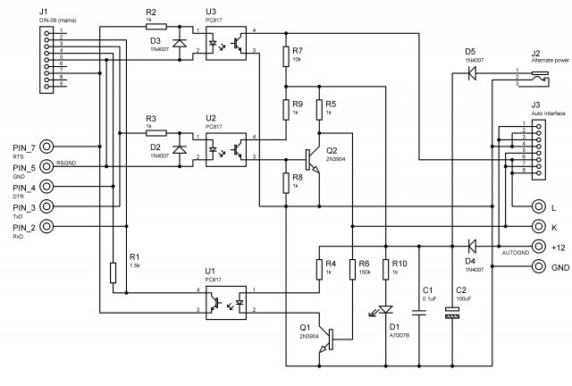

Правил съм поне 10 различни схеми, които работят за всякакви модели автомобили. Една от най-добрите схеми е оптронната схема на кл адаптер, специално за автомобилите от групата ВАГ, работещ на Ком порт. Имам направени и на усб, работещи перфектно. Ако ти трябват пиши, ще прикача различни работещи схеми, които не са трудни за реализация и лично съм ги правил и пробвал, преди повече от 15 години.

За тази оптронната съм чувал хубави неща. Въпреки, че е със стар интерфейс, ще те помоля да я качиш. Може да я вземем като основа и да я преправим за USB.

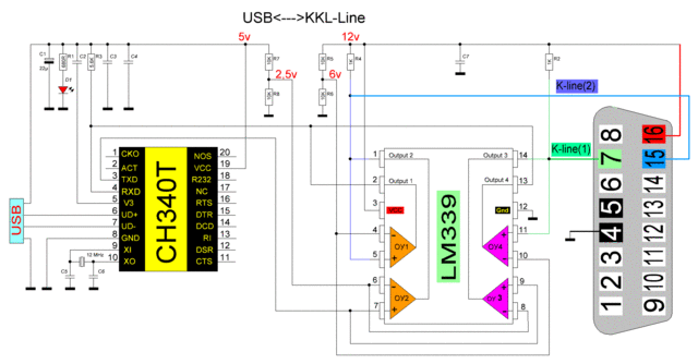

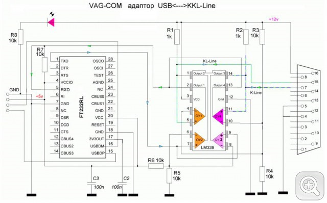

Това са четири перфектни схеми за адаптер. Две от тях са за УСБ (ККЛ), две са за КОМ порт (КЛ с оптрони или КЛ с MAX232). И четирите схеми работят прекрасно. Адаптерите работят с много софтуери за диагностика на различни марки (VAG, Opel, Volvo, Lada, BMW, Mercedes и др.). Най-добра е схемата реализирана с чип FT232.

Казваш, че "Най-добра е схемата реализирана с чип FT232.".
Аз ще я ползвам RP мотор, предполагам че и за него е най-добра?
А някакви драйвери за PC-то трябват ли? Може би елементите за схемата не са много скъпи?

Да, схемата с чип FTDI2332 се използва във всички заводски адаптери. Драйверите се инсталират автоматично от всеки Windows при вкарване на кабела в компютъра. Частите са много евтини и ги има в повечето големи вериги за електронни елементи (Футурел, Елимекс и много други).
