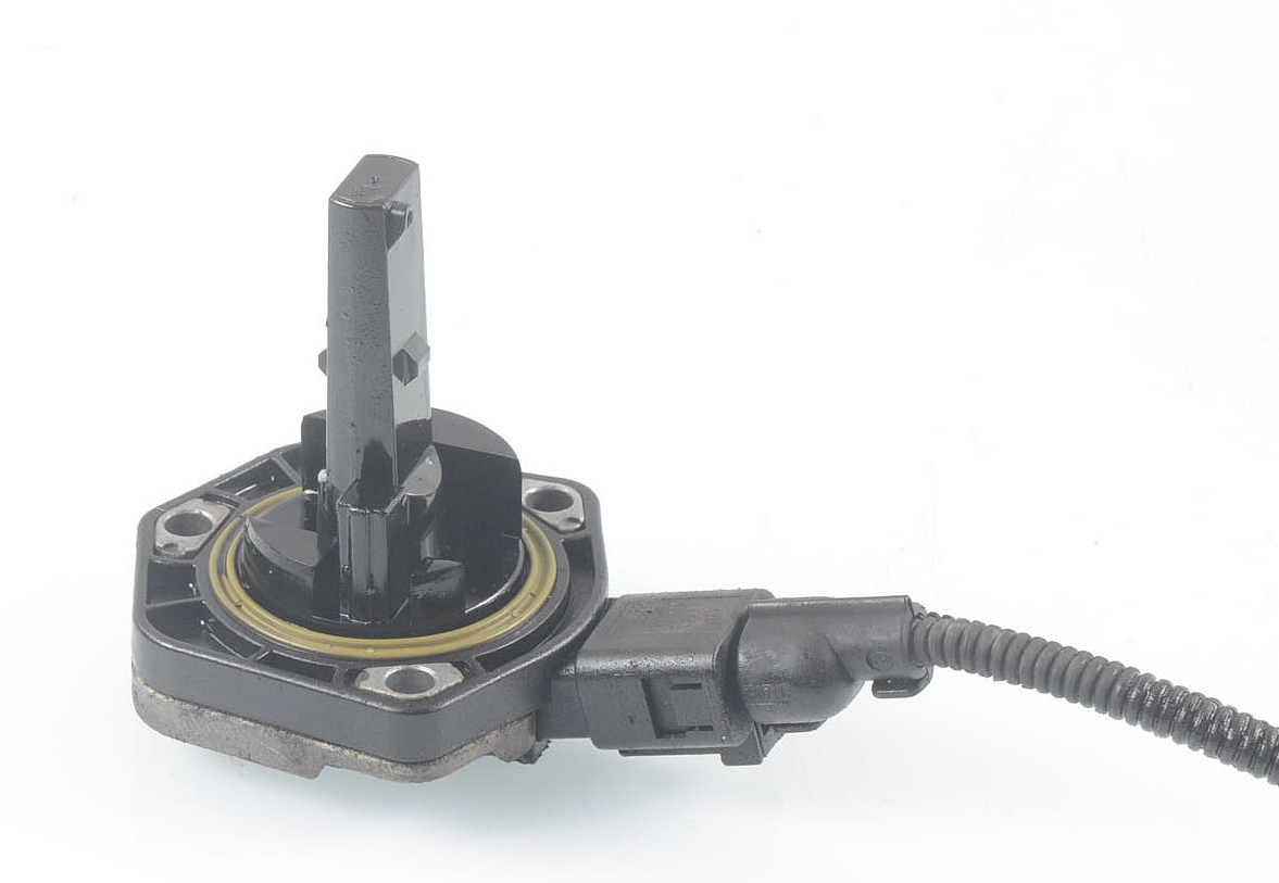

На Туран 2007г, бензин, 102 кс ми изписва грешка на таблото
sensor oil garage
След диагностика с Ваг-Ком се оказа следното:
1 Fault Found:
00562 - Sensor for Oil Level/Temperature (G266)
010 - Open or Short to Plus
Това е масления сензор на дъното на картера.
Някой може ли да ми помогне да разбера защо няма минуса.
Мястото не е омаслено, датчикът е сменен с нов.
Буксата не е ръждясала .Проследил съм кабела до гретата, после той отива някъде нагоре.
Моля , помогнете
Sensor for Oil Level/Temperature (G266) - Open or Short to Plus

При мен ситуацията е следната след като смених маслото започна да ми пищи жълтата лейка на фиса на километража.Закачих я на ваг ком и в километража ми беше записана следната грешка 00562-Sensor for Oil Level/Temperature (G266)
30-00 - Open or Short to Plus.Прочетох в интернет какво означава самата грешка и проверих първо кабелите на съмият датчик те са напълно здрави и нямат прокъсвания и каквито и да било други видими проблеми буксата на самият датчик също е идеално чиста както и самите пинове в буксата бушоните са проверени до един всичките са здрави но не мога да изтрия самата грешка от километража.Откачах и акумулатора за един час но без особен ефект.Сега съм на път да сменя самият датчик и това ще стане съвсем скоро при смяната на маслото.Интересното при мен е,че като дам на контакт излиза жълтата лейка придружена със звуковият сигнал и после като върна контакта и дам отново на контакт няма никакъв проблем.

Да внеса малко яснота по въпроса стигнах до заключението,че датчика е заминал тотално тъй като на студен двигател показва 155 градуса температура на маслото а и на топъл двигател показва също 155 градуса температура на маслото.Остават ми още 3000км до смяната на маслото и ще сменя и датчика.Показанията за температурата на маслото може да се видят като се влезе с ваг ком в километража и се отиде на 50 канал.

Днес си смених маслото и датчика като заложих на Хелла какъвто е и оригиналния изчистих грешката в километража с ваг кома и за сега всичко е наред.Няма да пищи жълтата леика на фиса при подаване на контакт занулих си и сервизният интервал за смяна на маслото.
