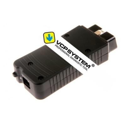

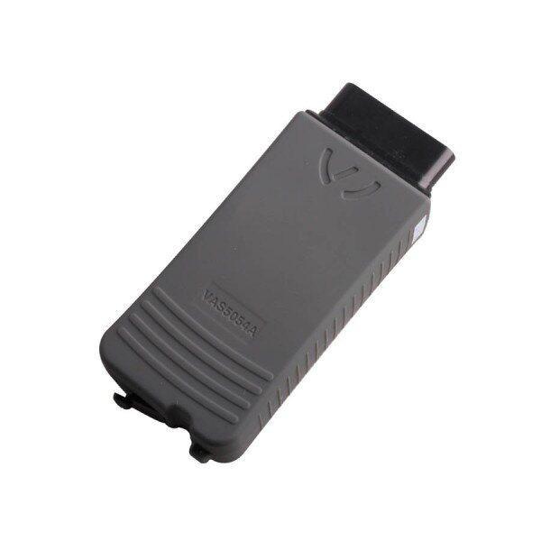

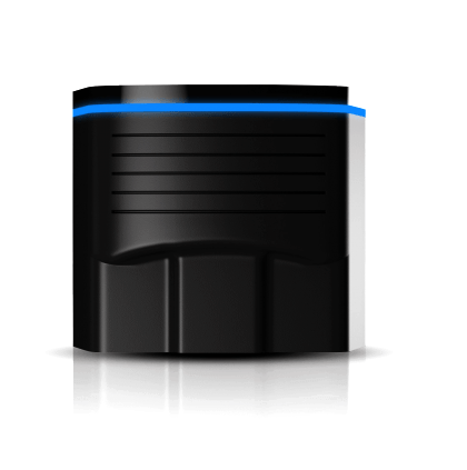

Здравейте колеги
Искам да заформим тема в която да обобщим възможностите на тези интерфейси като + и - .
Аз работя предимно с VCDS HEX-USB+CAN закупен от склад66 и години на ред е много полезен и се ъпдейтва.
От скоро имам и 5054А с ODIS - S и ODIS - E закупен от олх но още не съм разгледал възможностите му.
Някой ако има останалите две ще ми е интересно да чуя мнението му и за какво по точно ги използва за да знам дали има смисъл да се сдобия и с тях или да си наблегна на работа с тези който вече съм закупил.
До колкото знам VCP има функция да се флашва с него , а OBD11 отключва екстри по лесно от VCDS но трябва да се плащат кредити - като всяка екстра стува различна сума от 10 кредита , 200 кредита и т.н.
Също така се интересувам струват ли си парите за оригинални интерфейси (кабели / донгъли) за 5054А , VCP или VCDS и с какво са по добри ?
Мисля че OBD11 няма копия или поне не съм намирал.
Надявам се да се заформи интересна тема! Пуснал съм е и в ауди форума но няма много интерес или просто на никой не му се обяснява.
Дано съм уцелил раздела иначе се извинявам предварително.
Поздрави
Предимства и недостатъци VCDS , ODIS , VCP (Vag Can Pro) , OBD11 (OBDeleven)

Няма кой знае какво да се дискутира по тази тема, писано е много за различните адаптери във форума. Общо казано, ODIS е най-доброто за групата VAG. Той се произвежда в два варианта с кабел и безжичен. И двата си имат предимства и недостатъци. Въпреки, че е най-добрата апаратура за VAG, той има един недостатък свързан с използването на част от най-важните сервизни механизми, а именно че изисква абонаментно плащане за онлайн поддържане и извършване на операциите, като сваляне например на защитата на модулите при новите VAG автомобили. VCDS е една от най-старите апаратури за групата на фирмата Ross-Tech. Добра и супер евтина апаратура, която дава много възможности. Произвежда се отново с два хардуера, които са коренно различни и ползват различна база и софтуер. Писал съм много по тази тема, какви са моделите и кой от тях се доближава най-много до оригинала и с каква база. Накрая, но не на последно място е OBDEleven. Това е най-новата фирма, която произвежда апаратура за групата. Те са още иноватори, но бързо се справят с нещата. Имат доста полезни готови решение с натискане на един бутон, вместо да се рови един час, за да се направи нещо и т.н. За съжаление и те вече са платени с абонамент на година за версия Pro, която реално върши нещата. По тази тема също съм писал доста, така че всичко реално е изчерпано, като възможности за съпоставка. Най-бюджетния адаптер си остава VCDS, явеа хежд е OBDEleven и накрая е ODIS. Реално много трудно може да се опише в роман, кой адаптер какво може за разлика от другия и т.н, но в общи линии това са нещата между трите адаптера, които можем да споменем набързо.

Благодаря за включването колега . Прочел съм не малко твой коментари в различни теми но не спомена нищо за VCP или просто него не го предпочиташ измежду другите . Нещо което забелязах е че менюто в ODIS Guide Function на автомобили по К линия до 2000г не работи може би защото софтуера е направен за новите платформи, докато vcds няма проблеми с това. Също така би ли споделил какво в повече дава Оригиналния клонинг от Ross Tech ако имаш наблюдения в сравнение с тези от склад66 примерно ?
За това пуснах и отделна тема за да се разбере коя програма какво може като например каза че обд11 може да с едно кликане да направи разни неща като пускане на тв в движение и други предполагам различни кодировки който стават по бързо от колкото да си играеш с другите тестери. Мисълта ми беше някой който е ползвал тези диагностики да обобщи коя какво прави най-добре. Поздрави

За OBDEleven ,може да се запознаеш в интернет с менюто и възможностите му нагледно. VCDS се произвежда с два чипа: Atmega162 и STM32F. Първият работи само и единствено с кракнат софтуер с лоадер. Вторият е близо три пъти по скъп, но работи с оригиналната версия на Ross Tech. Разликата между тях е огромна , защото оригинала се ъпдейтва постоянно и е с пълните функции за моделите. Кракнатият клонинг е много орязан, не само откъм години на поддръжка, а и на много функции, което ще си остане завинаги така. Едитнствената му екстра е, че е евтин и върши работа. Одис се произвежда отново под две версии, както съм писал, може да видиш в интернет има подробно описание между двата, различават се по възможности и поддръжка. VCP, е от рода на командера+vcds или казано подобие на ODIS, но е доста по слаб. Върши неща общо казано, като VCDS и командера, някои по бързо и по лесно. Много неща обаче не може, аз лично не го споменавам, защото той се явява по средата на всички други апаратури и много се припокриват нещата. При vag групата има достатъчно ненужна апаратура, защото, реално има и доста такава на пазара, за разлика от всички други марки. Реално ако разполагаш с хубав vcds и добър odis, за тази група, друго не ти трябва изобщо.
