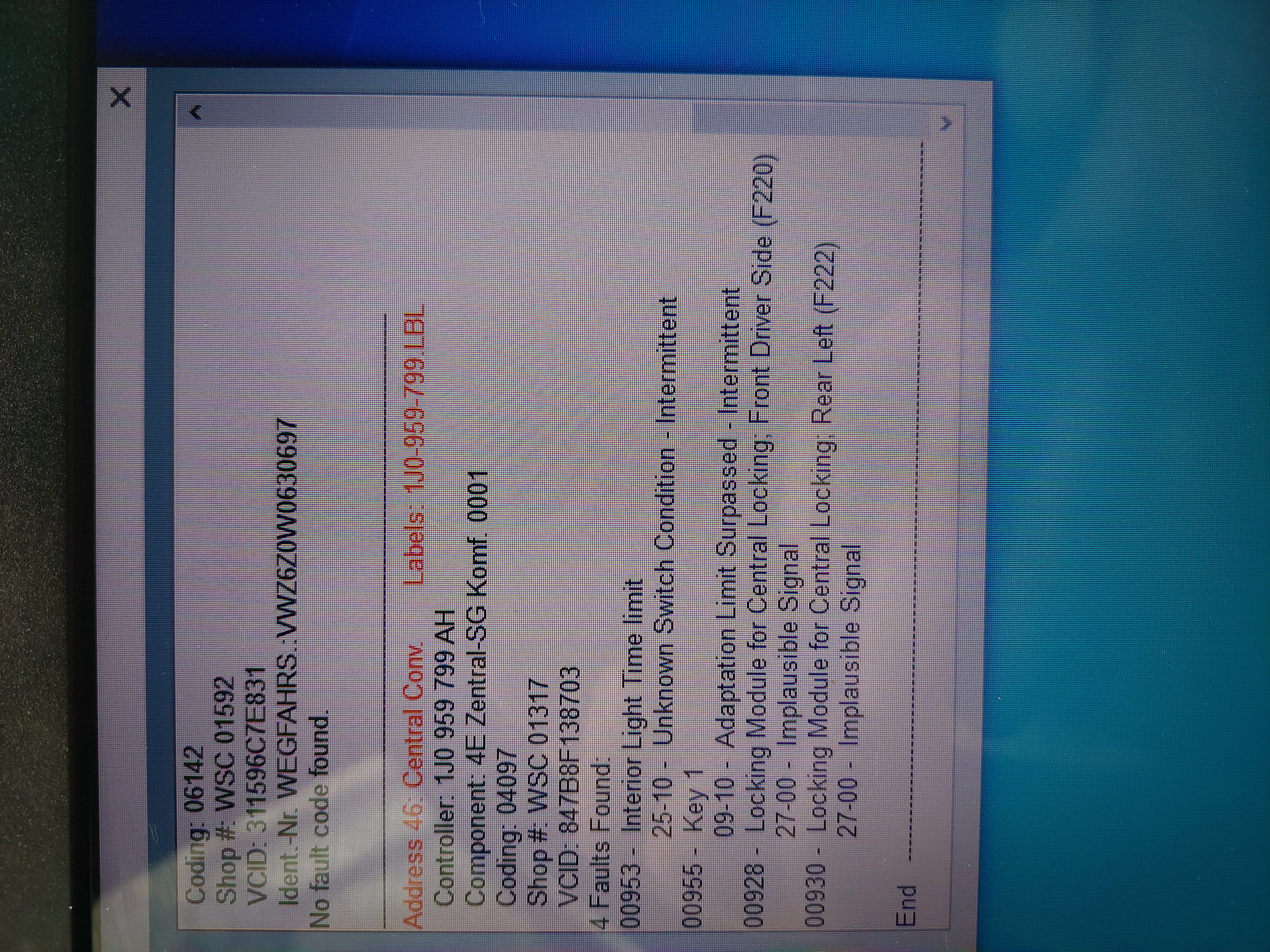

Здравейте, днес закачих колата да и направя една диагностика, излязоха ми 4 грешки, обаче колкото и да цакам английския нещо не мога да им свържа двата края, ако някой помогне ще съм много благодарен..
Ето грешките :

Имаш или прекъснати кабели в маншоните на вратите (багажника), или повредени прословутите микроключета в бравите на Голф4.
Грешките са в комфортмодула (central conv.) Шофьорската и задн лява ги провери първо!
