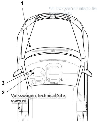

Според мен или не завили някоя маса или имаш проблем с кабели-протрити,скъсани.
Няма как без проверка,мерене и най лесно с cable tracker да се проверят кабелите или още по лесно с пробна лампа поне 15W
Уверете се, че напрежението на батерията е поне 11,5 v.
Проверяваш
Предпазители (SB) на E-box отляво в двигателното отделение.
Разпределение на предпазителите (SB) на E-box low, VW Tiguan от май 2009 г.
F10 трябва да е 5A или 10A Според оборудването на колата.И се намира дясно на F13,F14,F15
Реле за захранване на клема 30 -J317
Блок за управление на двигателя -J623
F13 10A - Само модели с 2,0 л бензинов двигател
F13 5A - Други
Проверяваш
F13 5A - Други
