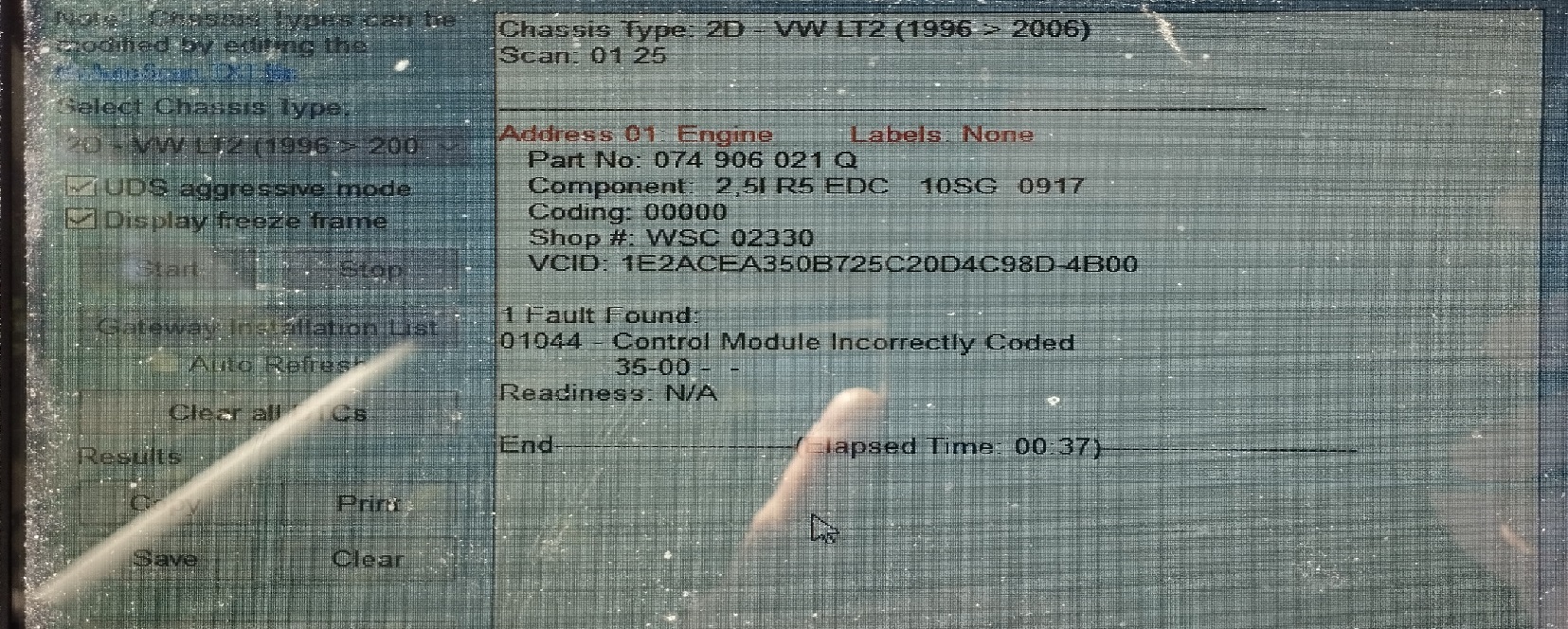

Здравейте, без да искам изтрих софтуерния код на модула на двигателя, а не помня какъв беше. Пробвах 00000, но излиза грешка. Става въпрос за VW LT 35 1998г. 2.5 SDI. Дали може някой да ми помогне?

Попитах там, но ме отрязаха понеже нямам лицензиран VCDS.
Getting help in Ross-Tech's forum requires the use of a legitimate VCDS system, not a clone/pirate copy.
Намерих подобна тема за 074 906 021 F, че е 00000, но при мен не става.
Autoscan не съм запазвал.

Задай му Софтуерен кодинг: 00002
