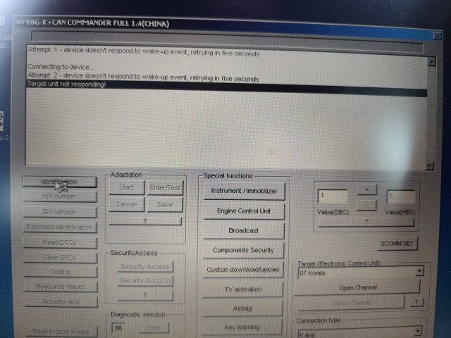

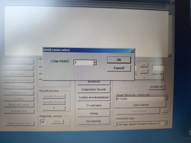

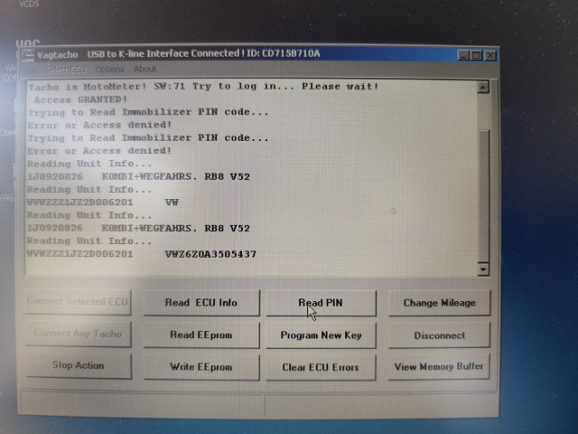

Здравейте,
Моля за помощ.
Опитвам се да извлека ПИНа на имобилайзера на Голф4 /2001год./, за да обуча ключовете / стария и новия /.
Взех от приятел кабели и софт VAG K+CAN Full1.4 и VAG Tacho.Инсталирах ги на лаптоп с XP, вкл. драйвърите от оригиналните дискове.
С VAG Commander , разпознава ком-порта по който се свързва, но не може да се свърже с устройството.
С VAG Tacho прави връзка, разпознава ECU info, но като натисна рийд да прочете пина ми отказва достъп.
Като гледам клипове от you tube при прочитането на инфото излиза първо парола, seed key / които не излизат при мен / и тогава им прочита пина.
поздрави
Моля за помощ.
поздрави
