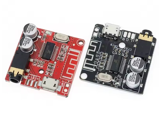

Re: Bluetooth модул
Мнениеот megatronS » Чет 06 ное 2025 17:11
Да, десетки.Има два модела: направени направо и платкови за вграждане. Първите също са добри, но лично аз виждам разлика в качеството на звука, спрямо платковите модулчета. Там е по чист и ясен звука, особено ако се предава от качествен телефон или друго устройство. Аз примерно използвам телефон Xiaomi с Harman Kardon звукова система и е направо в космоса звука и качеството, предадено на това модулче. За модулчето, трябва да си хванеш захранване 5 волта и да му направиш кабел със стерео жак за AUX. Можеш да го вградиш вътре, а можеш и отвън. Захранването от 5 волта се лови от USB на касетофона. Силно ти препоръчвам платковото модулче на снимката, която съм прикачил по долу, определено имат разлика от всички други изобретения.
