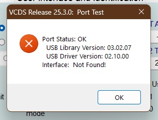

Здравейте. И аз си закупих кабел, но от ОЛХ (сигурно китайски). Инсталирах според инструкциите, но на 2 лаптопа ми дава грешка "Interface not found".
С няколко преинсталирания, спиране на антивирус, блокиране на папката и exe-to на програмата с firewall, все така не може да се върже.
Драйвърите се виждат в Device Manager, инсталирах и lagaсу-то.

paagrio
Мнения: 511
Регистриран на: Съб 27 сеп 2008 9:04
Автомобил: голф 1K
Re: VCDS (VAG-COM) - работа и грешки
Мнениеот paagrio » Сря 07 яну 2026 19:26
При мен трябваше да се закачи към колата на контакт и тогава си го намери. Иначе ако вкъщи вкарваш усб-то в лаптопа нищо няма да стане.
