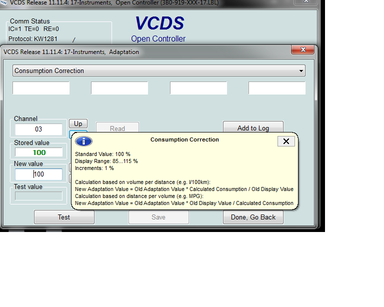

искам да попитам тук на снимката на stored value не трябва ли да е 0 ?

помощното меню ти подсказва между кои числа трябва да е....... пробваш с някое число и даващ Save, ако стане
го оставяш така и пробваш.

колега не те разбирам в смисъл кое ми подсказва и за какво е този канал

na4o4o написа:искам да попитам тук на снимката на stored value не трябва ли да е 0 ?
Колега,
какво е stored value ?
Ето и отговора : http://translate.google.bg/?hl=bg&tab=w ... ed%20value

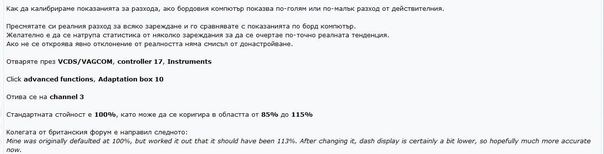

Колега аз нямам разходомер, а иначе ще ми калибрира ли датчика на температурата да ми показва точно 90 градуса, сега ми показва при загрята кола 95 градуса?

не няма.
Доста колеги казват за такива показания . Карай си така не го мисли

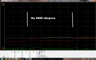

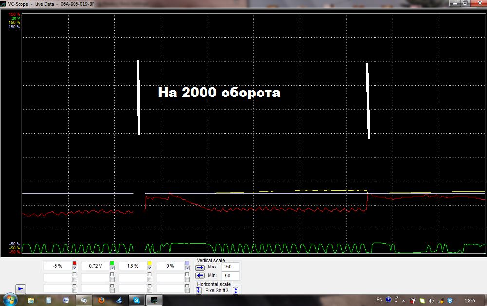

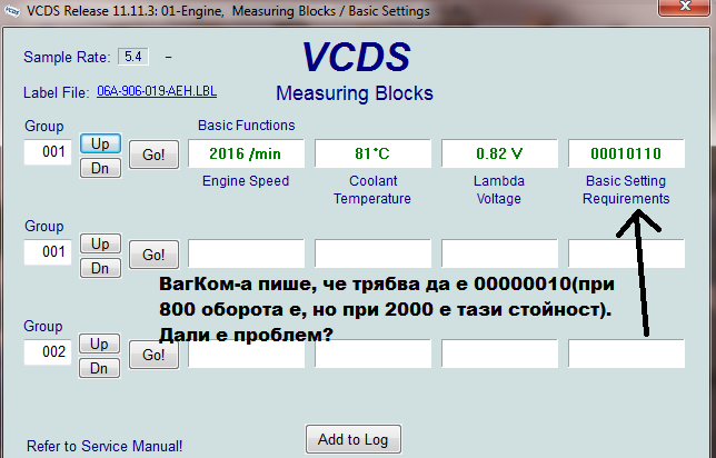

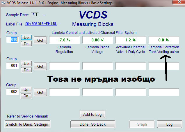

Искам да ви попитам дали според вас ламбда сондата ми работи нормално?
Колата е голф 4 1.6 АКЛ.
Това са показанията на 10ти и 1-ви канал:
А това е диаграма:
Според вас коректно ли работи сондата?
Питам ви понеже не мога да сваля разхода на колата по 10/100 извън града(при нормално каране до 100 км/ч).
Сменял съм свещи, кабели, филтри, масло, махнах катализатора (когато имах катализатор ламбдата показваше завишени стойности) и сега съм с резонаторно гърне. А в града ми харчи от 12,5 -14 (без климатик).
