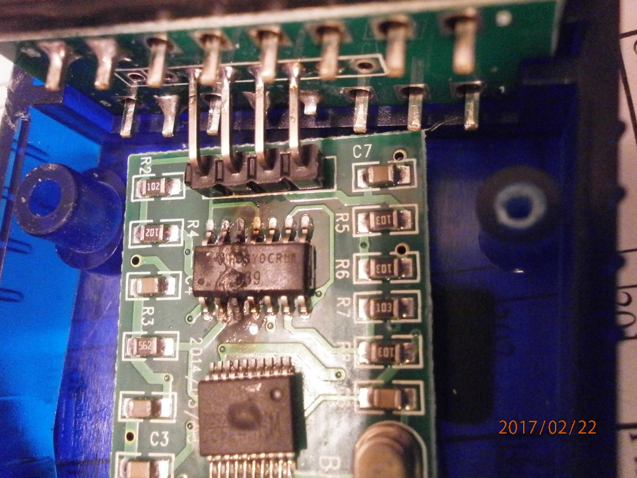

Здравейте колеги,
трябва ми помощ , моето кабелче изгоря .Отворих го и вътре има два чипа: СН340Т -20пина/този е ясен/, но другият има някакъв неясен номер H0SY0CR -14пина под кото нищо не излиза! Моля, ако някой знае действителният му номер да сподели.Ще съм му благодарен.

Hristo+ написа:Здравейте колеги,
Дай снимка?

Здравейте отново колеги,
Мисля че го открих и другия, компаратор LM339 SMD монтаж. Имам друг въпрос, имат ли значение буквите след цифрите? Питам защото в магазина ми предложиха CH340G вместо Т, същото може да се каже и за LM339......

Мнениеот ivan_pop » Чет 23 фев 2017 18:15
Намери описанията на чиповете в нета и ги сравни.За CH340 предполагам ще са различни драйверите за кабела в зависимост от буквата.

Мнениеот Hristo+ » Пет 24 фев 2017 10:16
Благодаря колега, имам и още едно питане.Защо изгарят тези кабели,силен ток или продължителна работа? Този ми е втори и двата изгоряха на един и същи автомобил Поло 95г.

Hristo+ написа:Благодаря колега, имам и още едно питане.Защо изгарят тези кабели,силен ток или продължителна работа? Този ми е втори и двата изгоряха на един и същи автомобил Поло 95г.
Този автомобил с 16 пинова букса ли е?
Ако не е,най-вероятно си объркал нещо при свързването към колата!
