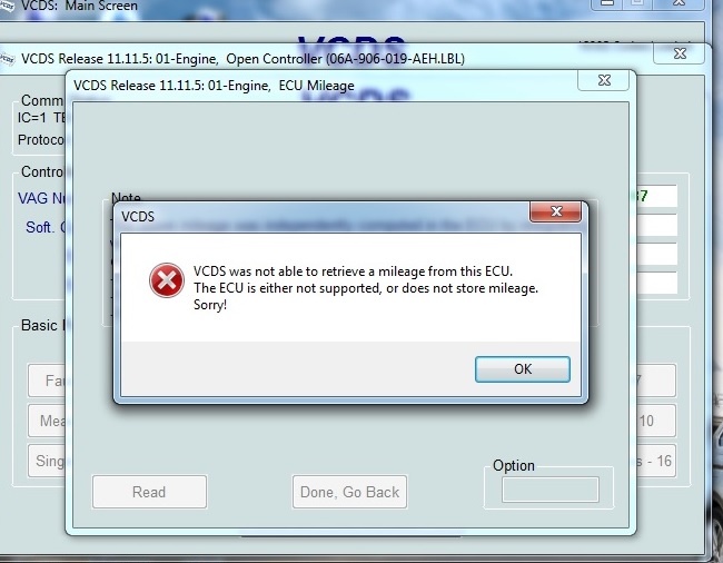

Колеги защо като реша да проверя километрите на някоя кола (не на всички) ми излеза това нещо на снимката? Как може да го отстраня?

Itsaka написа:Колеги защо като реша да проверя километрите на някоя кола (не на всички) ми излеза това нещо на снимката? Как може да го отстраня?
Защото има хора който са майстори и връщат километрите в моторният копютър,и има неграмотници които не знаят как се прави и изтриват информацията за километрите в моторният комп. (ECU)
Сещаш ли се?
Re: VCDS (VAG-COM) - работа и грешки
Т.е. 100 % километрите на колата са барани излезе ли ми това, така да го разбирам нали? Аз също мислех, че е нещо подобно, но реших да се допитам.
а това в кой канал го гледаш и аз да пробвам!?
- radotom
- Модератор
- Мнения: 19734
- Регистриран на: Пет 10 мар 2006 19:42
- Автомобил: Passat B6
- Двигател: CBBB
- Местоположение: Пловдив
Itsaka написа:Т.е. 100 % километрите на колата са барани излезе ли ми това, така да го разбирам нали?
Извинявай, ама ти прочете ли цялото съобщение, което ти изкарва компютъра?
Имам предвид до края? Там, където пише "... или контролера не поддържа тази функция" ?
С други думи - не, не разбирай това на 100%
А защо да не ги поддържа като на едни ги отваря на други не? Не намирам логика в това, което казваш ти?
