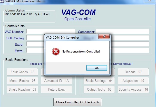

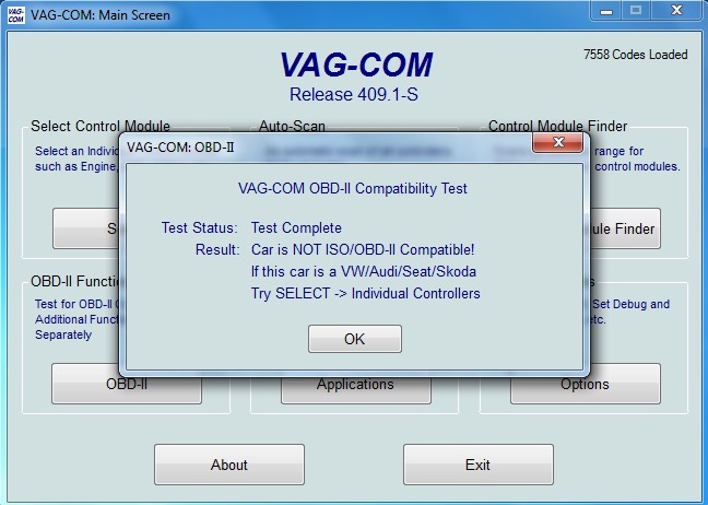

Някой знае ли какво означават тези грешки и как да подкарам кабела? Колата е Голф 3,кабела го взех за 8$ от Китай с драйверите.И Г3 с OBD1 или OBD2 e?На кабела пише OBD2 и че става за всички VW след 92г
minimalizum
- Мнения: 212
- Регистриран на: Сря 05 авг 2009 23:31
- Автомобил: OCT1
- Двигател: AHF
- Местоположение: ПЛОВДИВ - - -
Re: VCDS (VAG-COM) - работа и грешки
това не са грешки
Поясни дали си инсталирал правилно драйверите и дали си настроил правилно портовете за връзка с кабела .
намери ме вечер на скайп : minimalizum ako ти трябва помощ

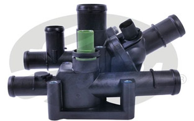

Колеги като чистих компа на колата с Ваг-кома, част от грешките изчезнаха, но някои останаха, за които четох разни неща в нета, но не съм стигнал до решение, някой ако се е сблъсквал с тях ще му бъда благодарен да сподели мнение и насока:
17698 - Coolant Temp Sensor at Radiator Outlet (G83): Signal too Small
P1290 - 35-10 - - - Intermittent
18056 - Powertrain Data Bus: Failure
P1648 - 35-10 - - - Intermittent

Датчик за температура на изход от радиатора. Евентуално смяна, въпреки че грешката е временна.
Второто... да не е препрограмирана за автомат колата заради студен старт и да си търси компютъра на скоростите? Кофти връзка с някой от контролерите.
- van_kris
- Мнения: 40
- Регистриран на: Пон 18 фев 2013 18:12
- Автомобил: Vw Golf 4
- Двигател: 1.6 AVU
- Местоположение: Smolyan
Кой от двата датчика е?
За втората грешка, колата е ръчка, доколкото разбрах от мнения във форуми може да се дължи на зацапана връзка с борд компютъра, тия дни ще напръскам буксите към компютъра с почистващ спрей, да видим дали наистина е това!

stypkata написа:Някой знае ли какво означават тези грешки и как да подкарам кабела? Колата е Голф 3,кабела го взех за 8$ от Китай с драйверите.И Г3 с OBD1 или OBD2 e?На кабела пише OBD2 и че става за всички VW след 92г
Същият проблем го имам и аз, само че на голф 4 1.9 (AHF). В engine мога да влизам там няма проблеми, но ми изписва ''no response from controller'' когато се опитам да влизам например в Central Electr. (как беше не помня точно
ПС: кабела е 12.12 hex-can-usb
minimalizum
- Мнения: 212
- Автомобил: OCT1
- Двигател: AHF
не може да се влиза навсякъде :) особенно ако дадения контролер не го поддържа софтуера на колата
Пробвай в 46 -- :)
Пробвай в 46 -- :)
