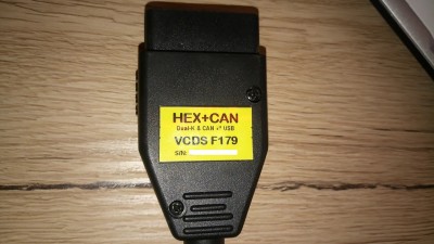

Здравейте колеги, разполагам с този кабел, с какъв софтуеър мога да го ползвам VCDS или....

от другата страна на кабела няма ли друга лепенка.
Иначе се ползва VAGCOM ама не се знае коя версия ти е кабела.
