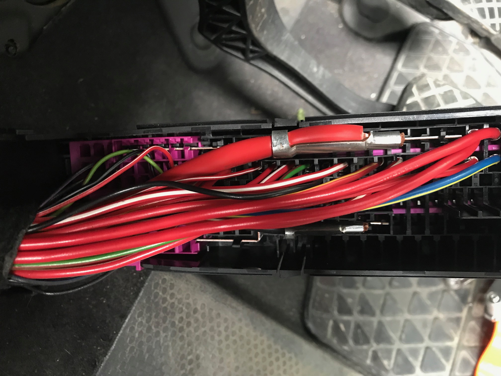

Забрави за момент този модул и се насочи към бушонната кутия под волана (проверка на платката, спойките и кабелите). На волана има модул за неговото управление. Единствената точка на захранване през Клема 15 влиза в него. Този модул трябва да е с две букси, на букса В 12 крак е + от Клема 15,а на букса А 19 е + от Клема 30, маса се взима от компютъра на колата на крак А13 на модула. Това обяснява, факта, че като си изтеглил волана и е загубил и други токове. На кормилната рейка трябва да е закачен модула,както на нея има и централна маса закачена. От тук и от бушонната кутия под волана,тръгват всички захранвания към модул климатик и модул за комфорт. При прекъсване на захранването на този модул, компютъра на колата веднага отчита проблем в захранването след контактен ключ,защото тава е единствената му връзка с това захранване.

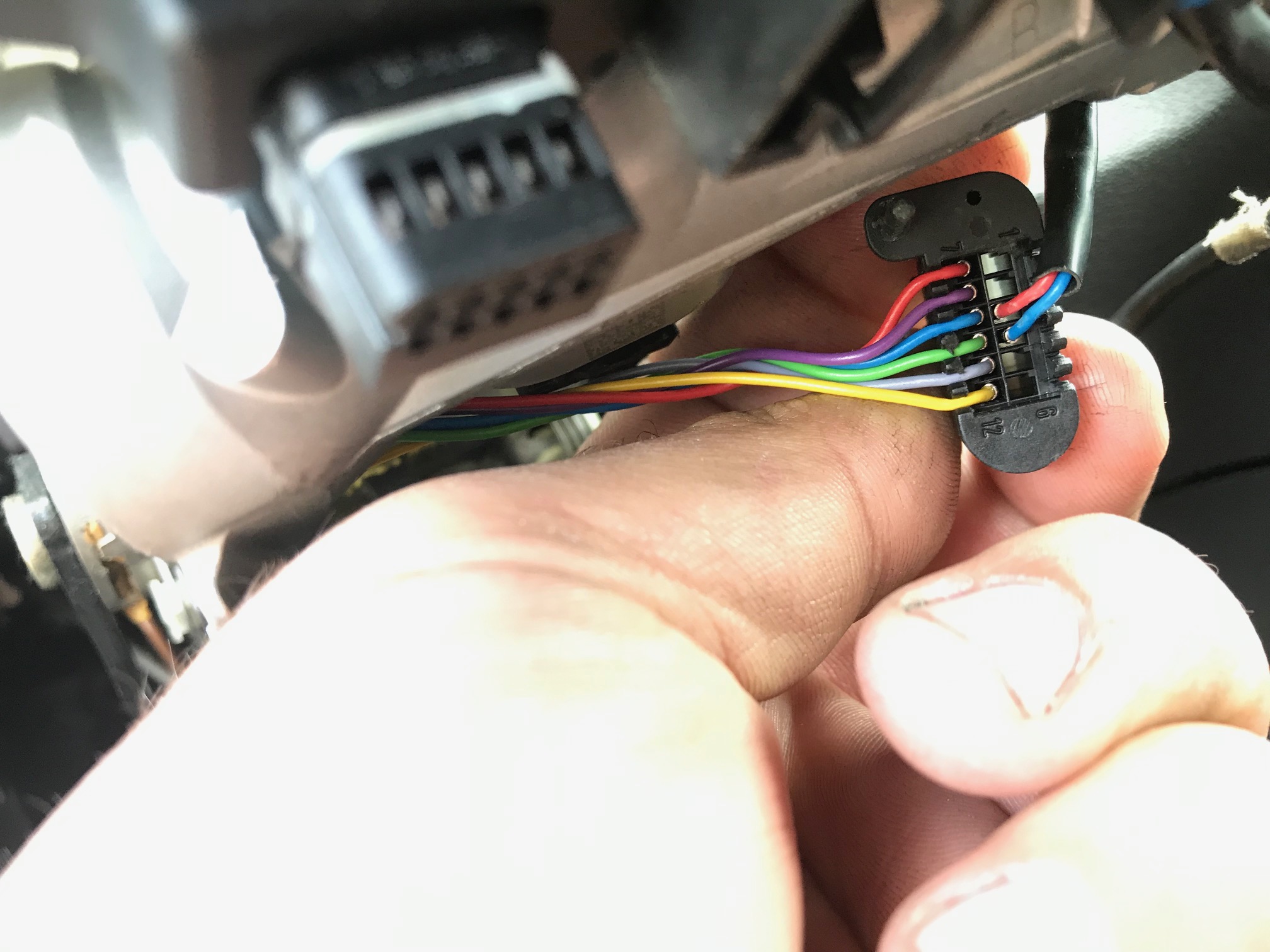

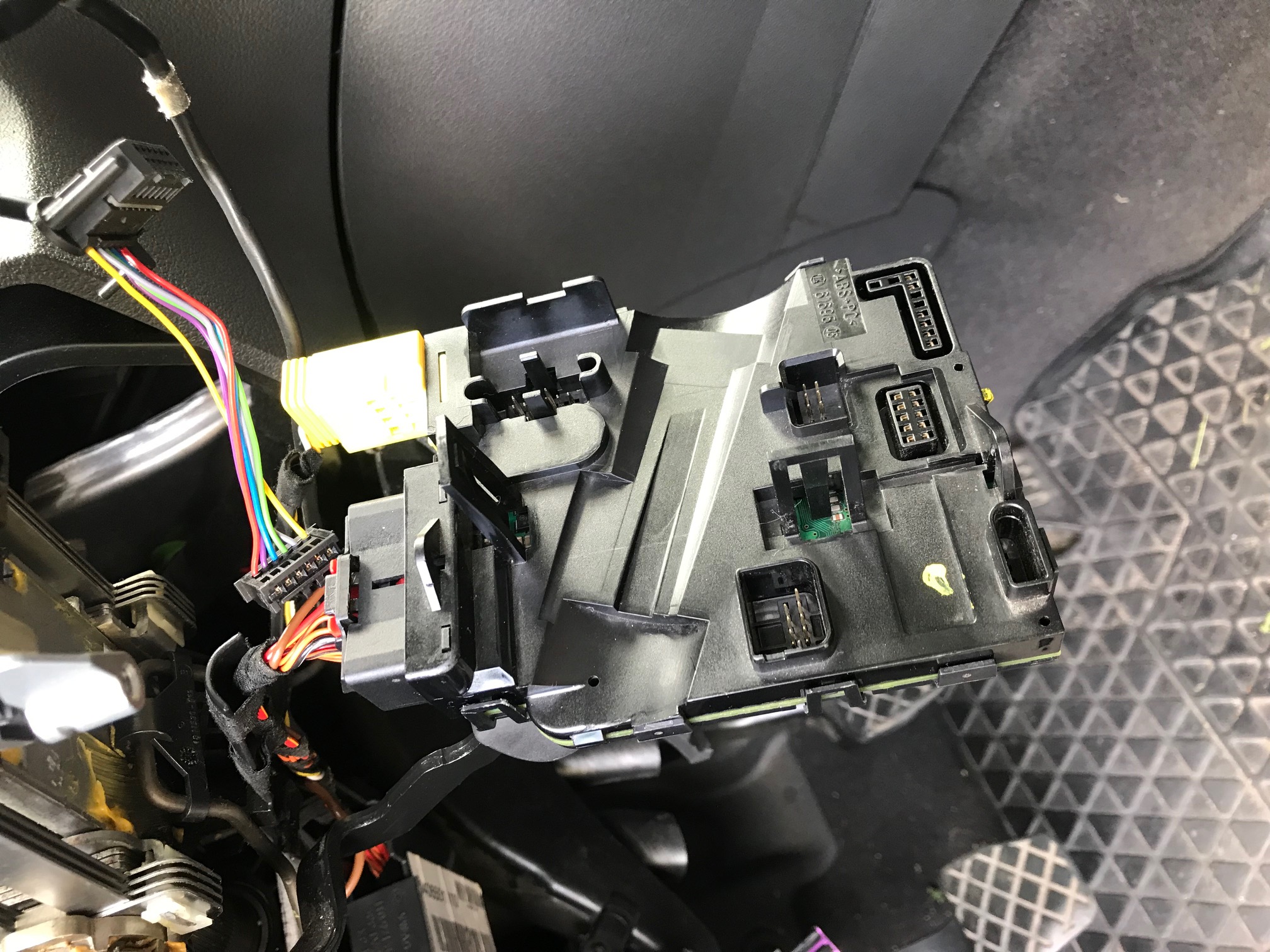

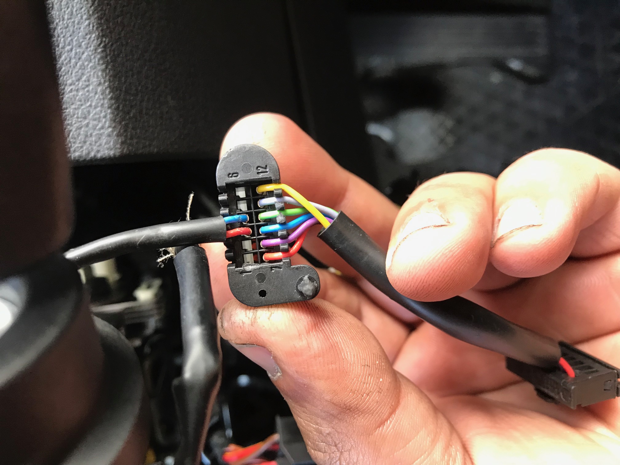

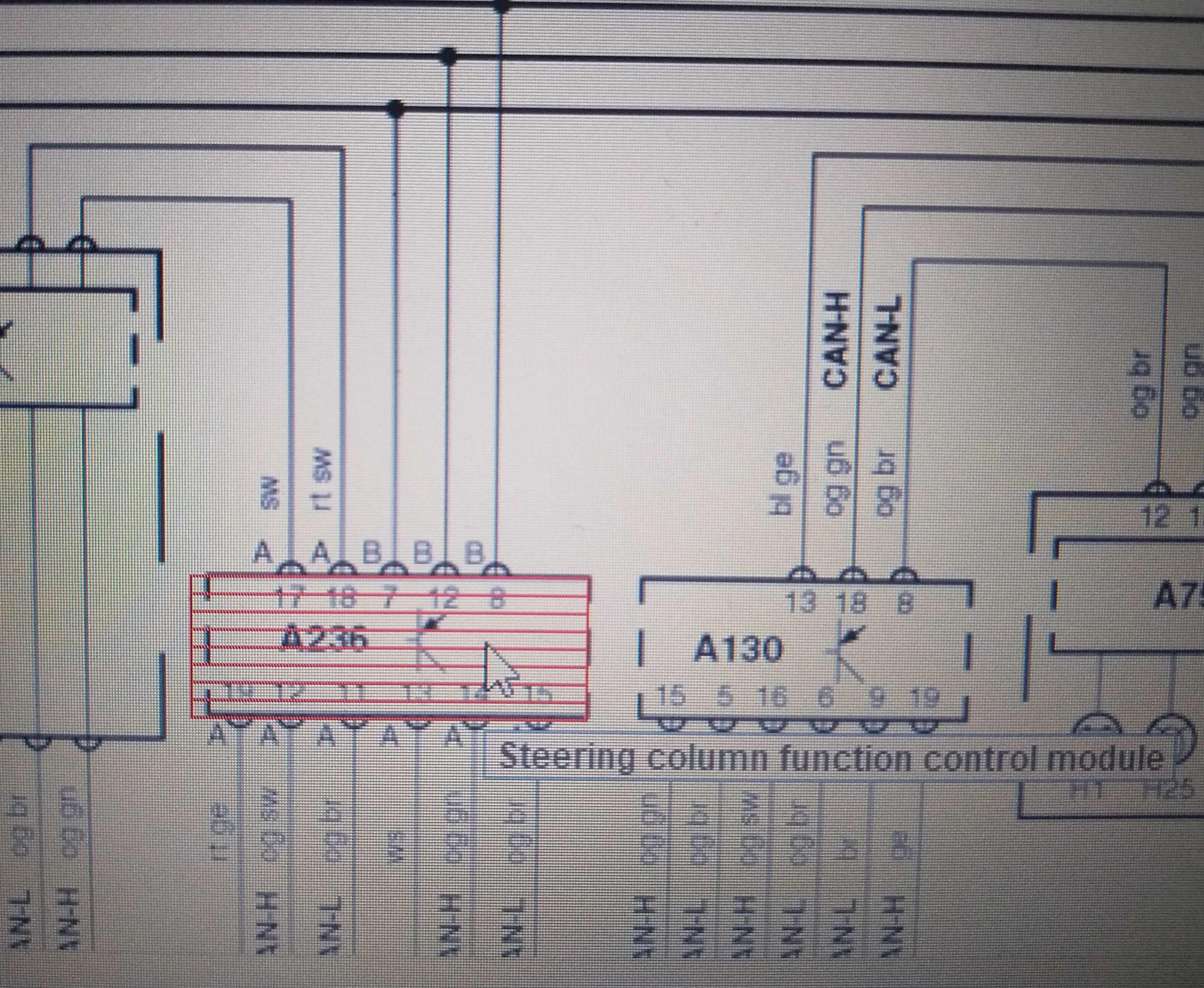

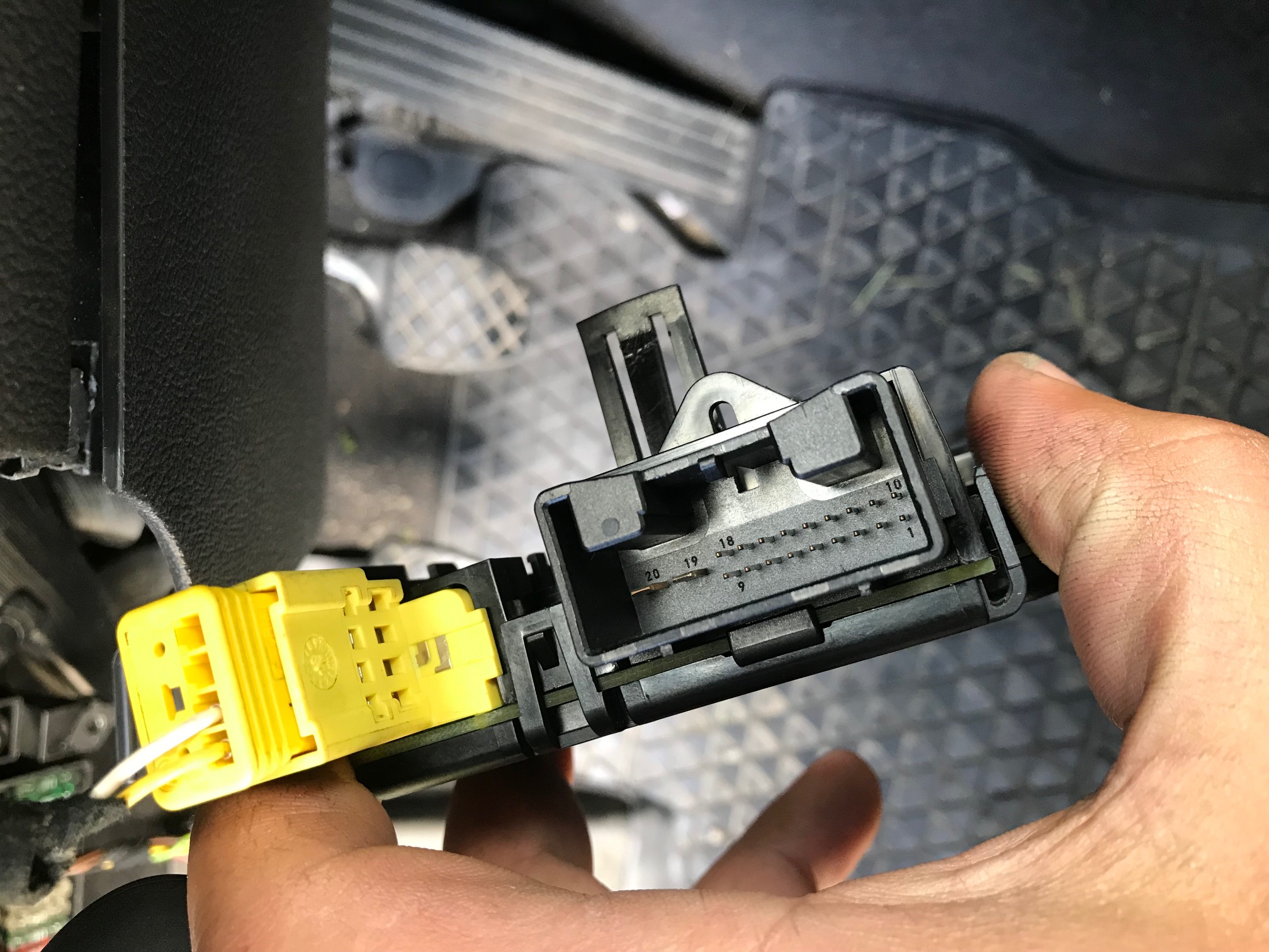

И днес не успях да се справя с проблема. Днес успях да замеря по схемата по-горе терминал 15 до Steering wheel modul- има си 12Волта . Но след този модул ми се губи къде да го търся. Всяка една букса по BCM-а я разгледах отново и не намирам нищо нередно. Прилагам снимков материал. Вече изпадам в недоумение какво се случва.
Това е кормилния модул, през който минава терминал 30 и терминал 15. Има две букси както е показано горе на схемата - малката букса с 8-те пина идва директно от ignition switch-а . Жълтия кабел би трябвало да е Терминал 15 и при подаден контакт измервам напрежение от 12 Волта.

П.С. Сега докато гледах снимките и си мисля, че трябва да потърся кой е кабела, който излиза от този модул, по който продължават сигналите към климатик и прочее....

Виждам, че имаш желание за работа. Тези повреди са много сложни и никъде и никой не желае да се занимава с тях, но каквото мога ще ти помагам.
Значи от модула на волана ще провериш букса А17 крак (маса към мултифункционалния модул-черен кабел); А18 + към мултифункционалния модул (червен с черно).
Ще провериш дали е здрав кабела от буксата на модула за волана А13 (маса към компюъра на автомобила-кабела от модула е бял, а пристига в букса К на 20 крак на компютъра, като черно бял).

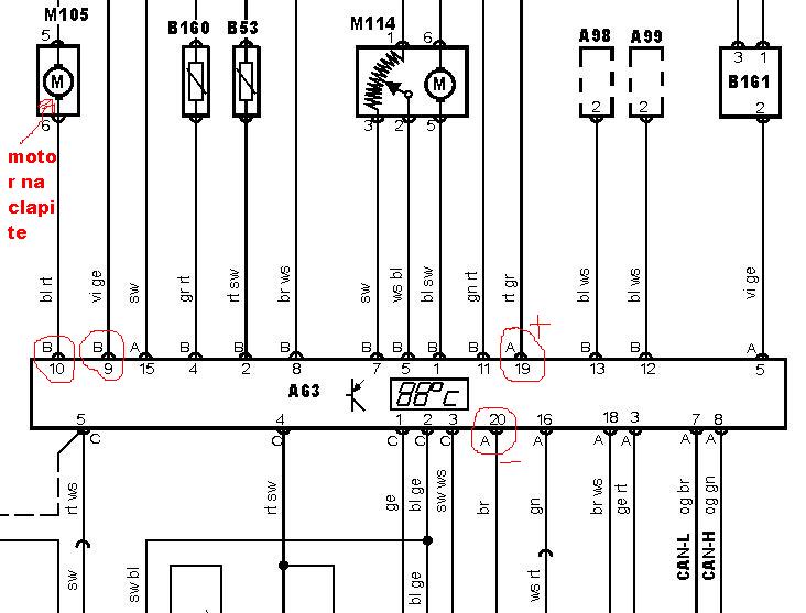

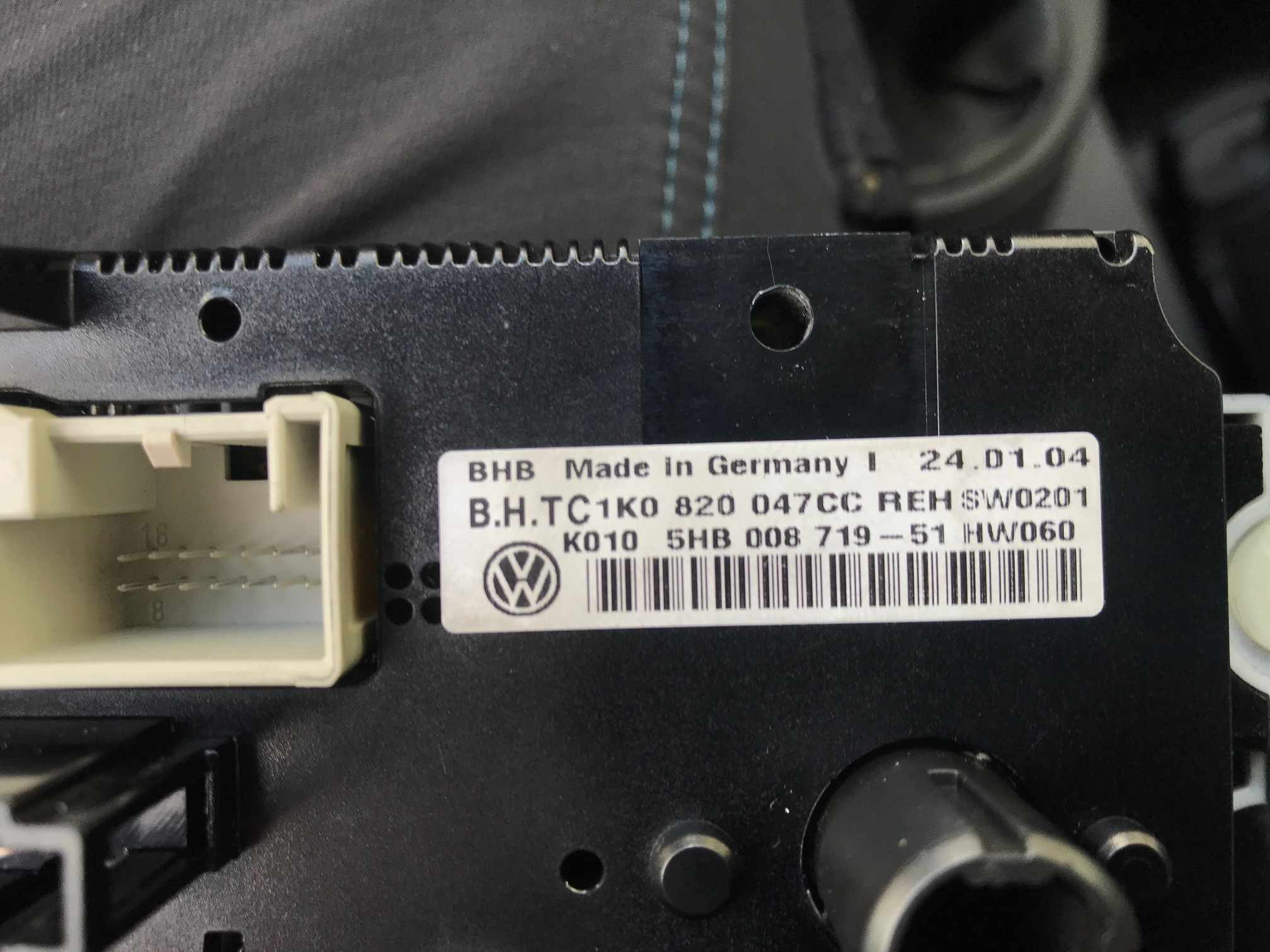

С Делфито в модули на климатика и на мултифункция, на живи данни разгледай внимателно, данните. Щом си с климатик, изпращам ти схема и модула на климатика, кое да провериш:
Букса А крак 20 е маса на климатика (кафяв кабел)
Букса Б крак 19 (червен кабел) през бушон Ф24-10А, е захранване на модула на климатика +12В
Мотор за клапите на климатика е на букса В крак 9 (виолетов/жълт) и В крак 10 (син/червено)
Заедно с това провери и схемата на по-горния пост. Трябва и да обобщим накрая какво точно не работи: вдигането на прозорците от бутоните, климатика с клапите, касетофона, осветление на панела на климатика или и на таблото.
На живи данни на делфито в съответния модул, можеш да видиш, като натискаш бутон за сваляне на прозорец, системата дали го отчита за натиснат или не. Същото се отнася за климатика и клапите за чист въздух в секция Климатик-Живи данни.
След репорт на всичко това, ще решим на къде ще се захожда.

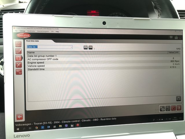

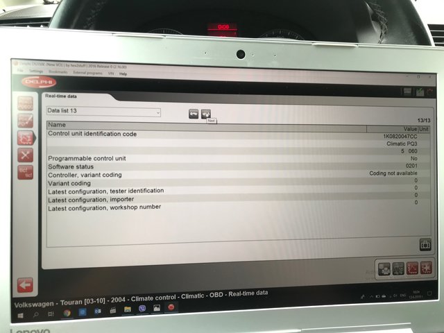

Re: VW Touran 1.9 TDI 100 - грешка: "Терминал +15 - прекъсва - постоянно."

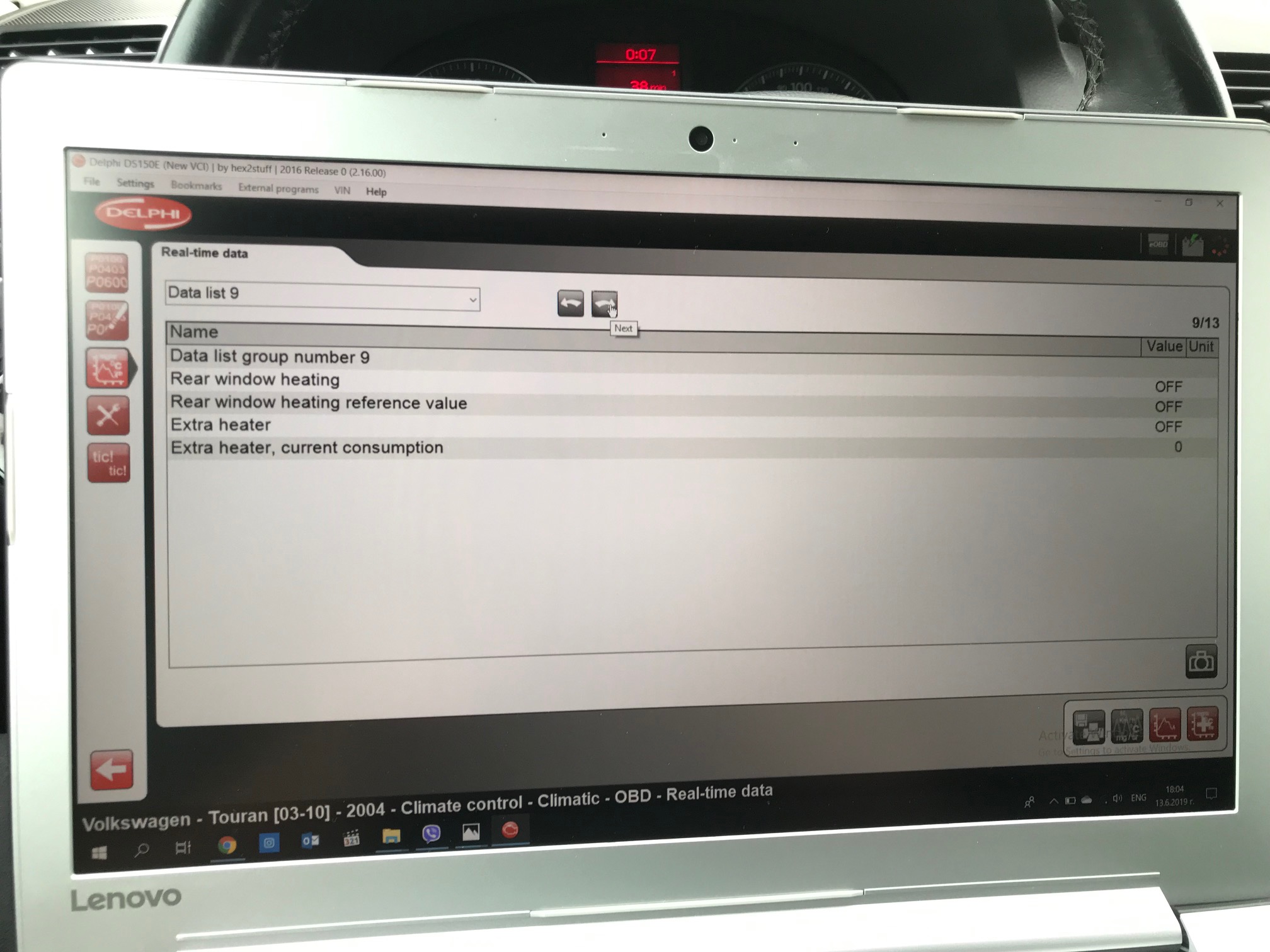

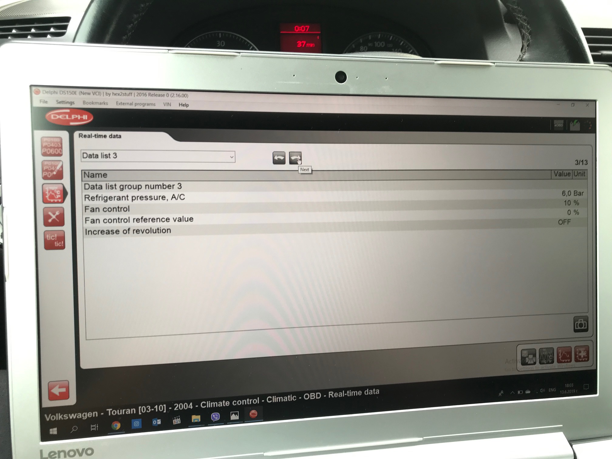

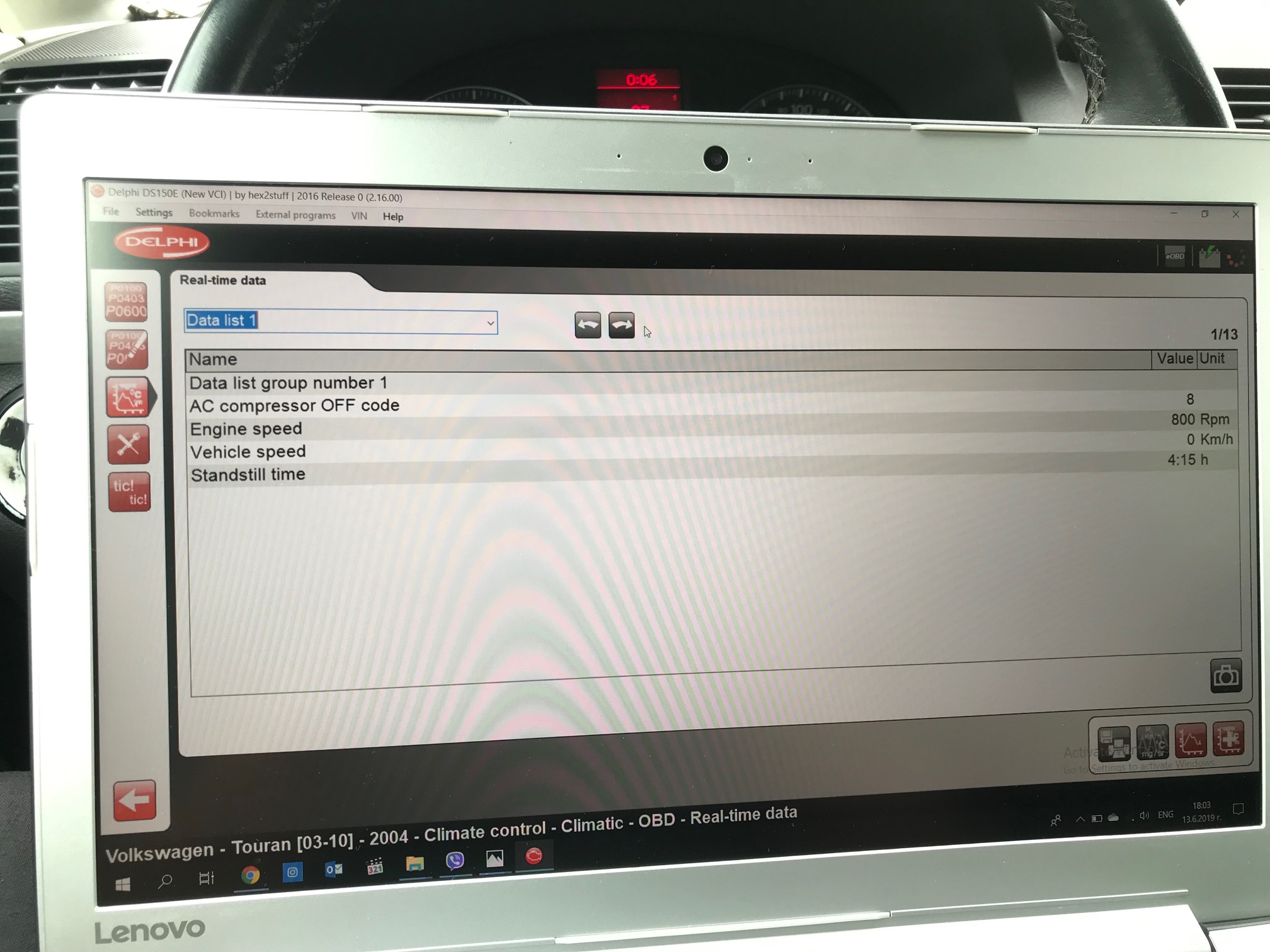

Здравей отново. Днес отново прекарах два часа лутайки се с делфито и кабелите. Почвам с твоите въпроси относно кое функционира и кое не в автомобила :
Климатика не функционира - не светят LED на бутона ECON , циркулация на въздуха и подгрева на задното стъкло/огледалата за обратно виждане. Все едно климатик не съществува. Копчето за вентилатора е на отделна трета букса, която се захранва с едни дебели червени кабели и там всички си изглежда нормално - функционират и четирите степени. Проблема на климатика е също, че понеже е "спрял" в някакъв момент, то е избрал най-неподходящия момент - да спре на максимално ТОПЛО положение. И вътре в колата не се живее, особенно при положение, че и прозорците не се отварят. Показанията на делфито са следните :
В следващия пост продължавам с показанията за живите данни относно климатика.

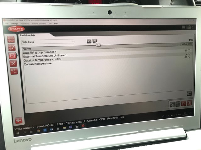

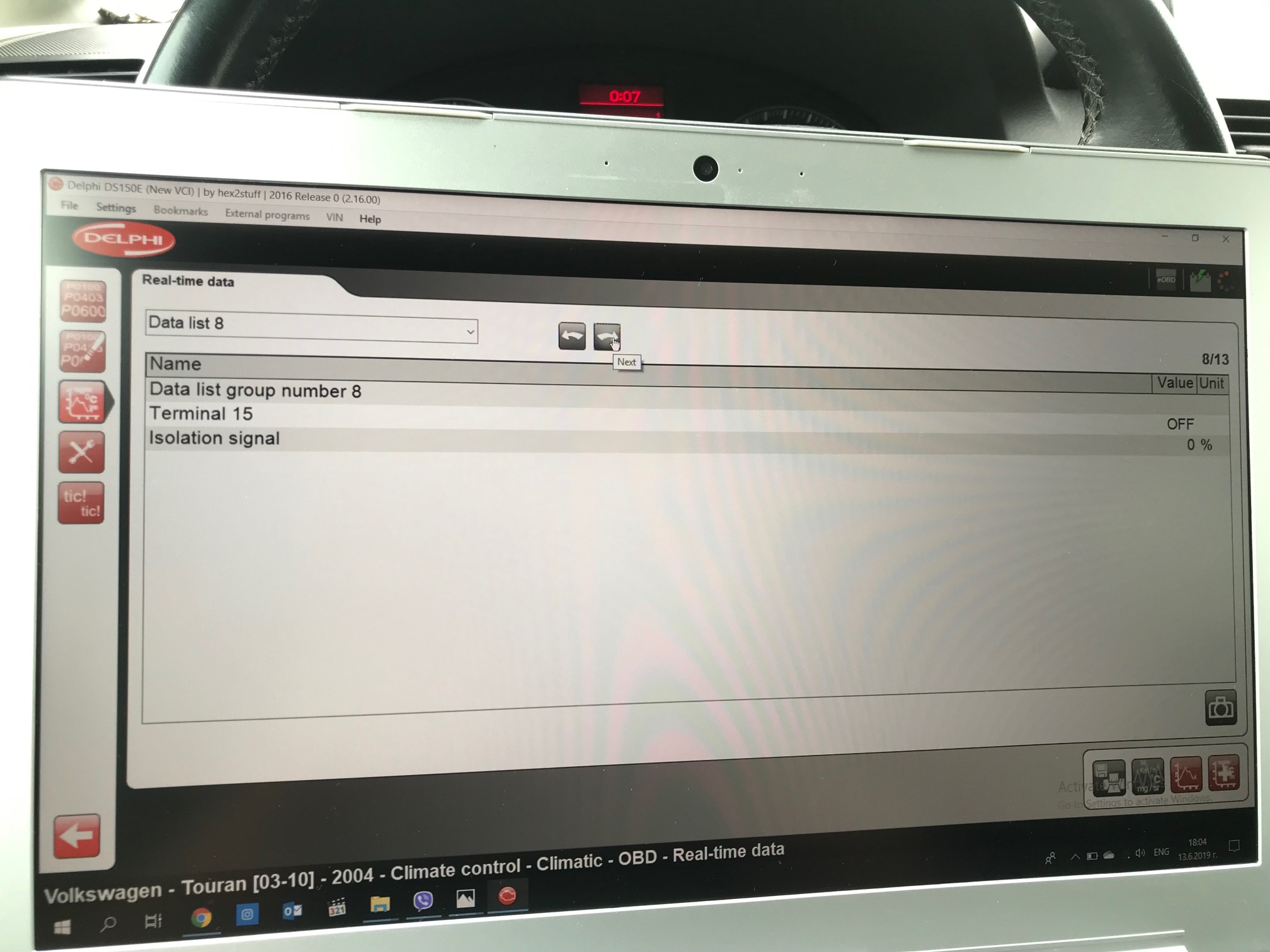

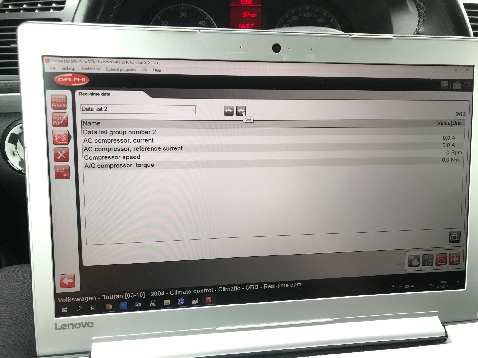

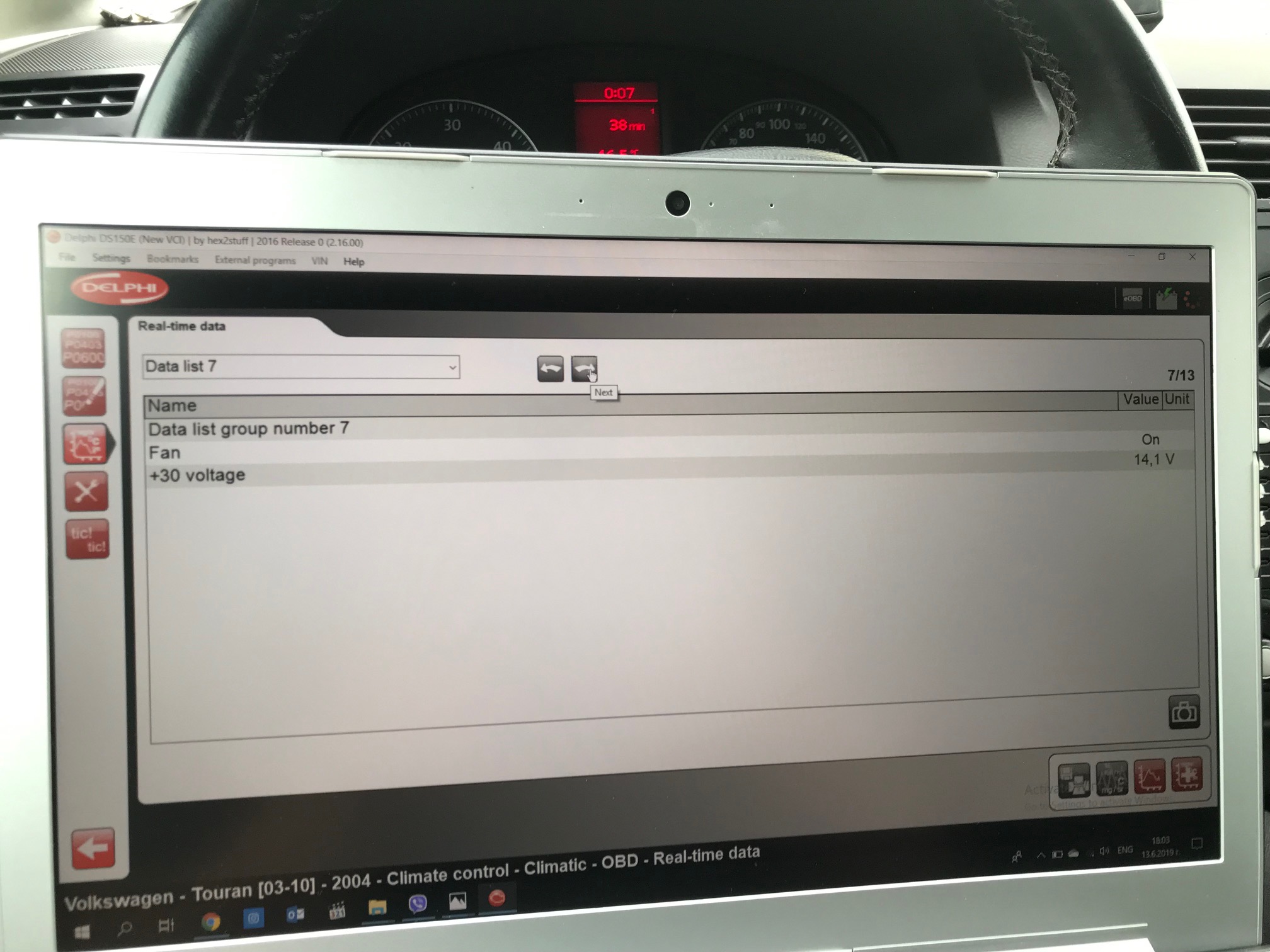

КЛИМАТИК ЖИВИ ДАННИ - номер 2

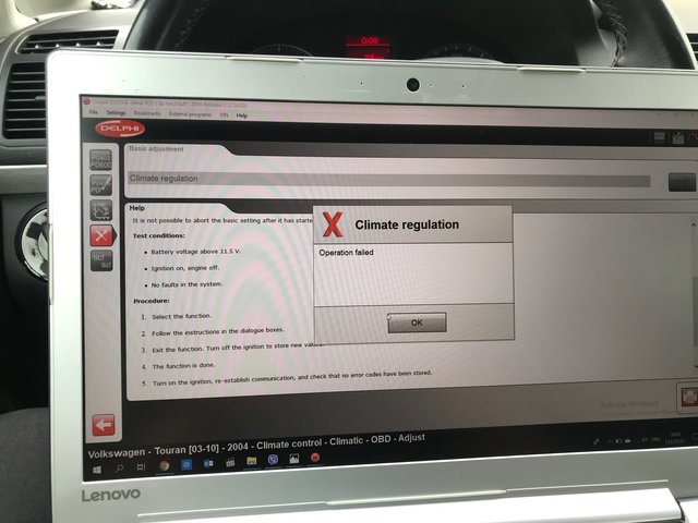

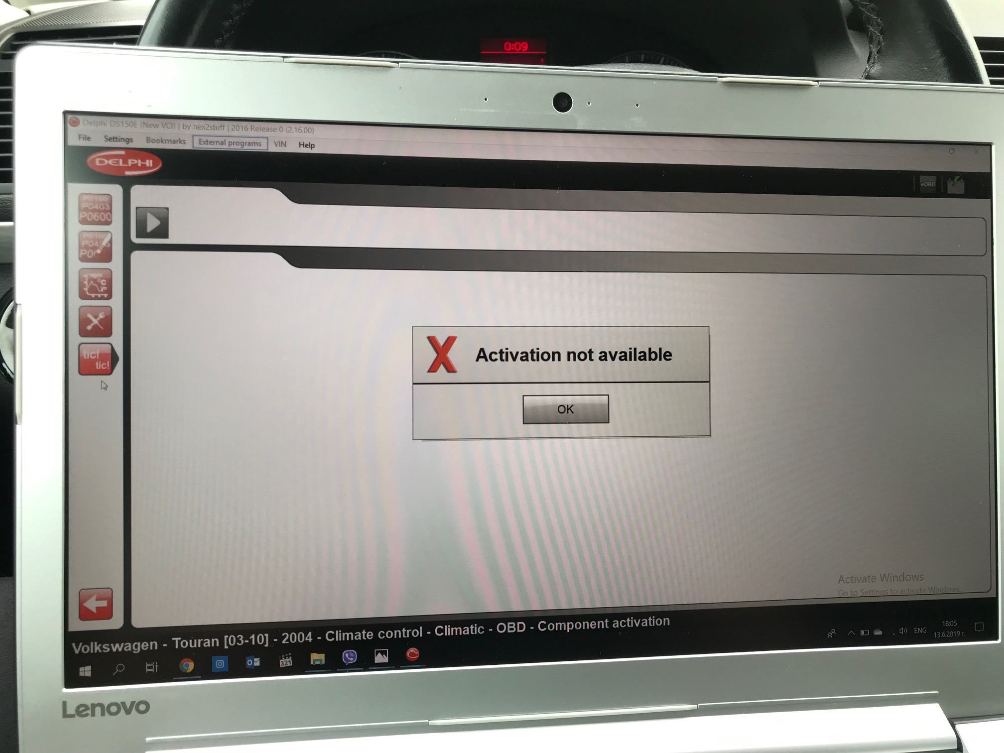

А при вариант да му задам стъпка по стъпка някакви команди - отговора е НЕВЪЗМОЖНО

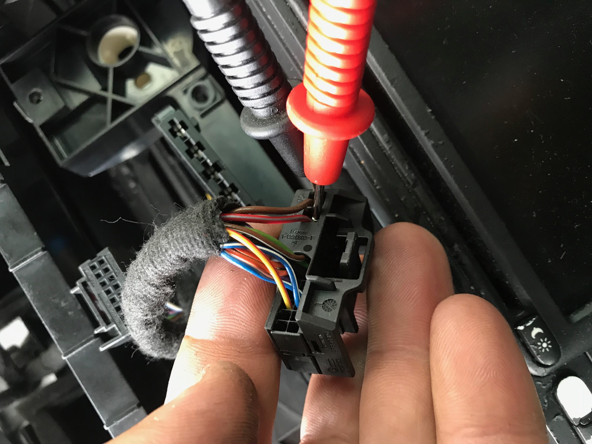

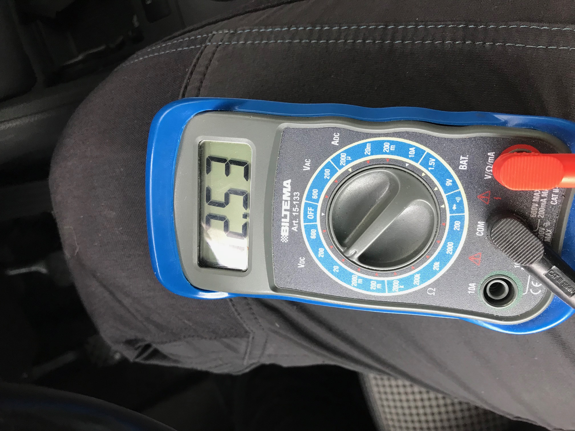

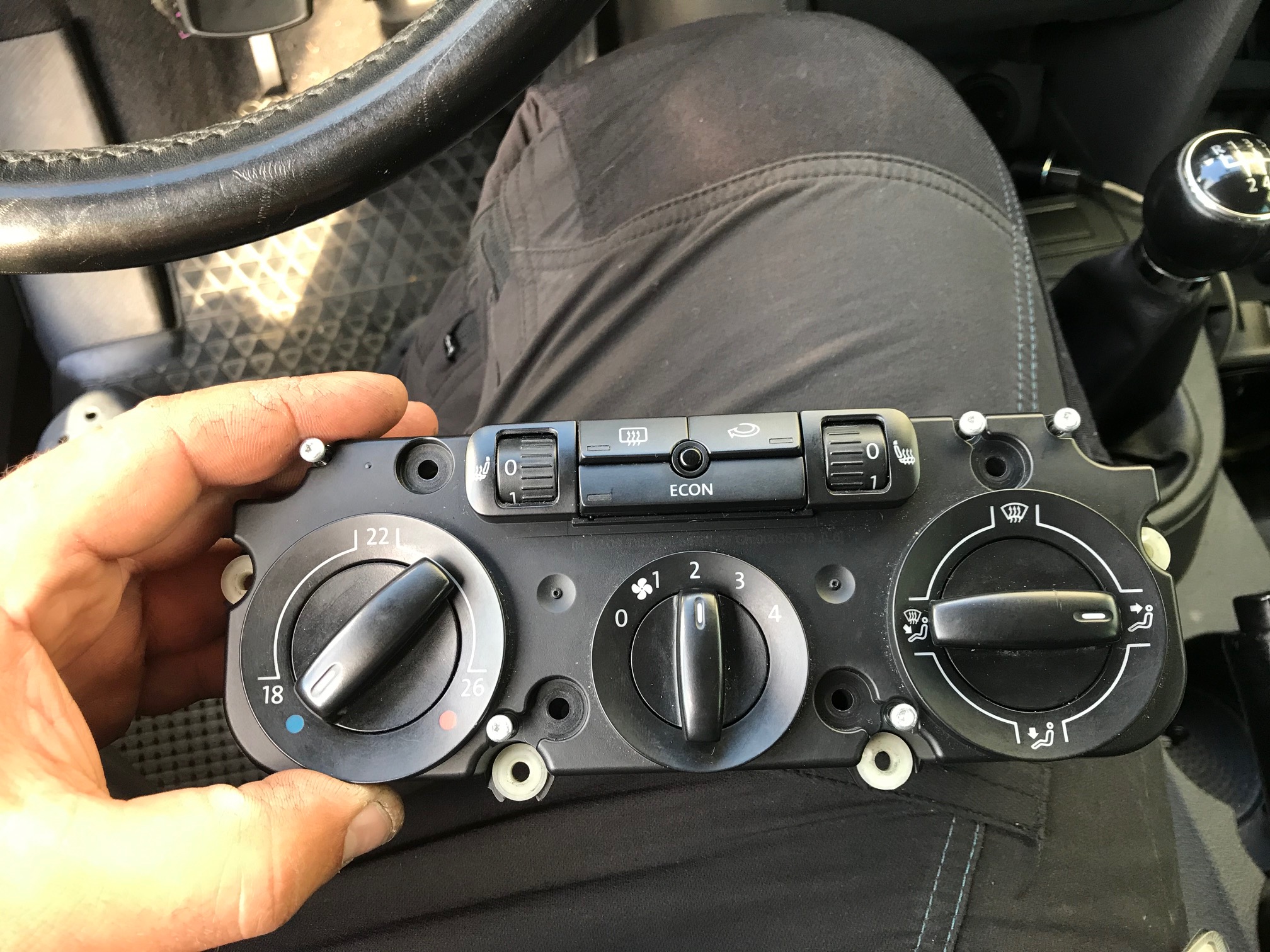

И не се чудя защо не иска : След замерване на модула с мултиметъра, стигнах до следните показатели :
Букса А крак 19 и 20 получават +12Волта и си минава нормално през масата. Но от тук на татък към мотора на клапите не отива нищо. В букса В крак 9 и 10 няма никакви напрежение. Което ме води на мисълта, че евентуално проблема е директно в модула. Според Делфи, модула комуникира през КАН нормално и има връзка през Терминал 15. Също така в живите данни се вижда ясно, че и подгрева на задното стъкло е неактивно. Но подгрева на предните седалки минава през същия модул и те работят без забележка.
Да вмъкна също така, че синьото осветление на стъклото заедно с димера работят на модула. При включване на фаровете модула също светва - но само контурите, без копчетата - LED. Те би трябвало да се включват при запалването на автомобила и евентуалното им натискане.
С това мисля, че изчерпвам информацията за модула на климатика.

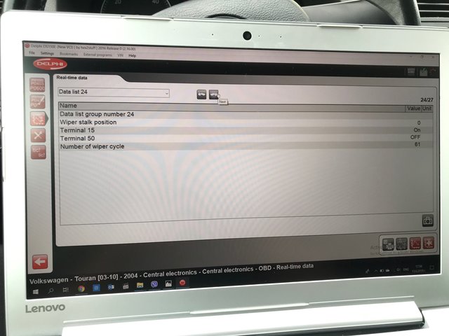

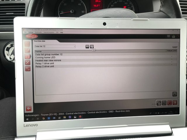

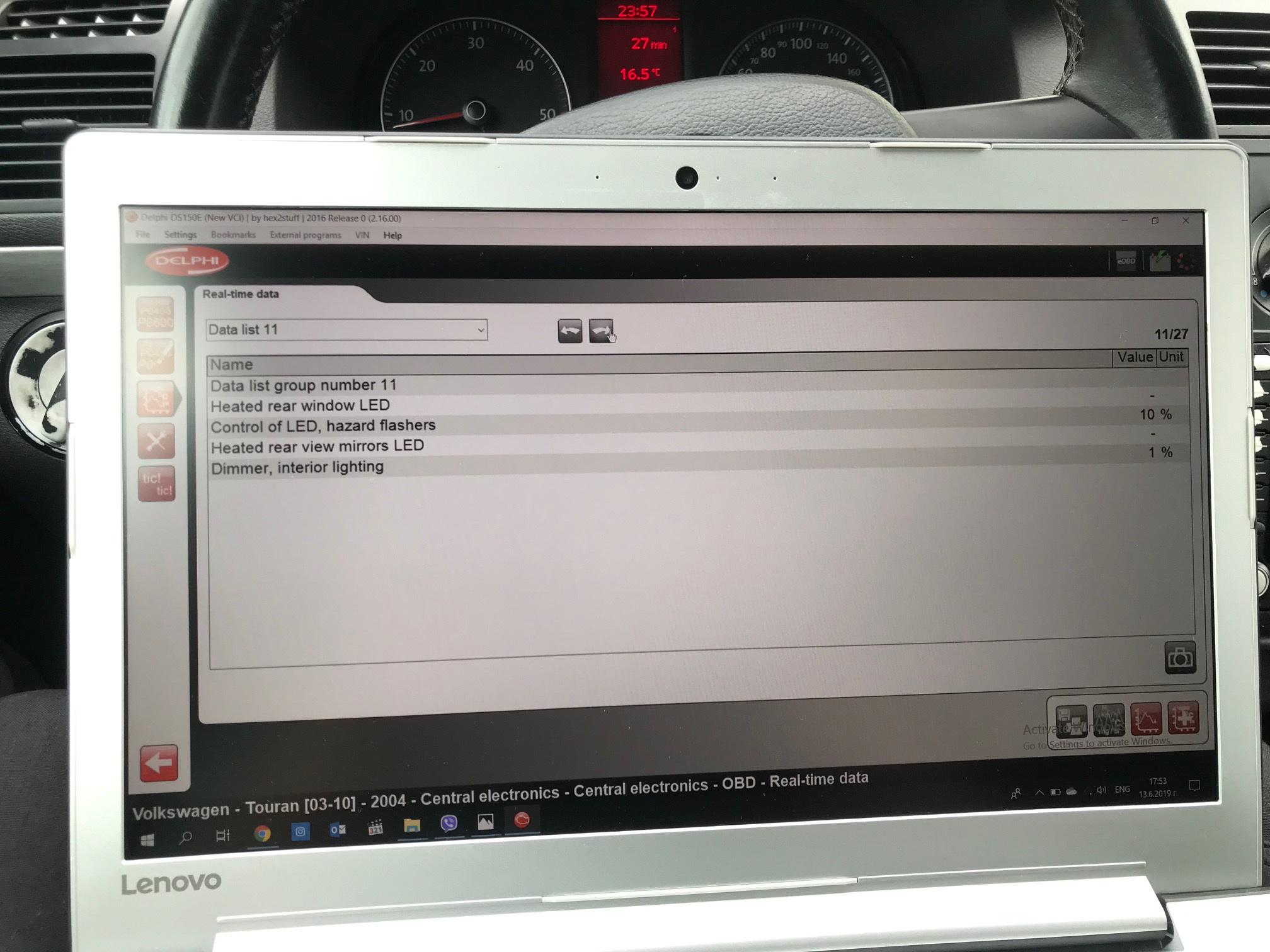

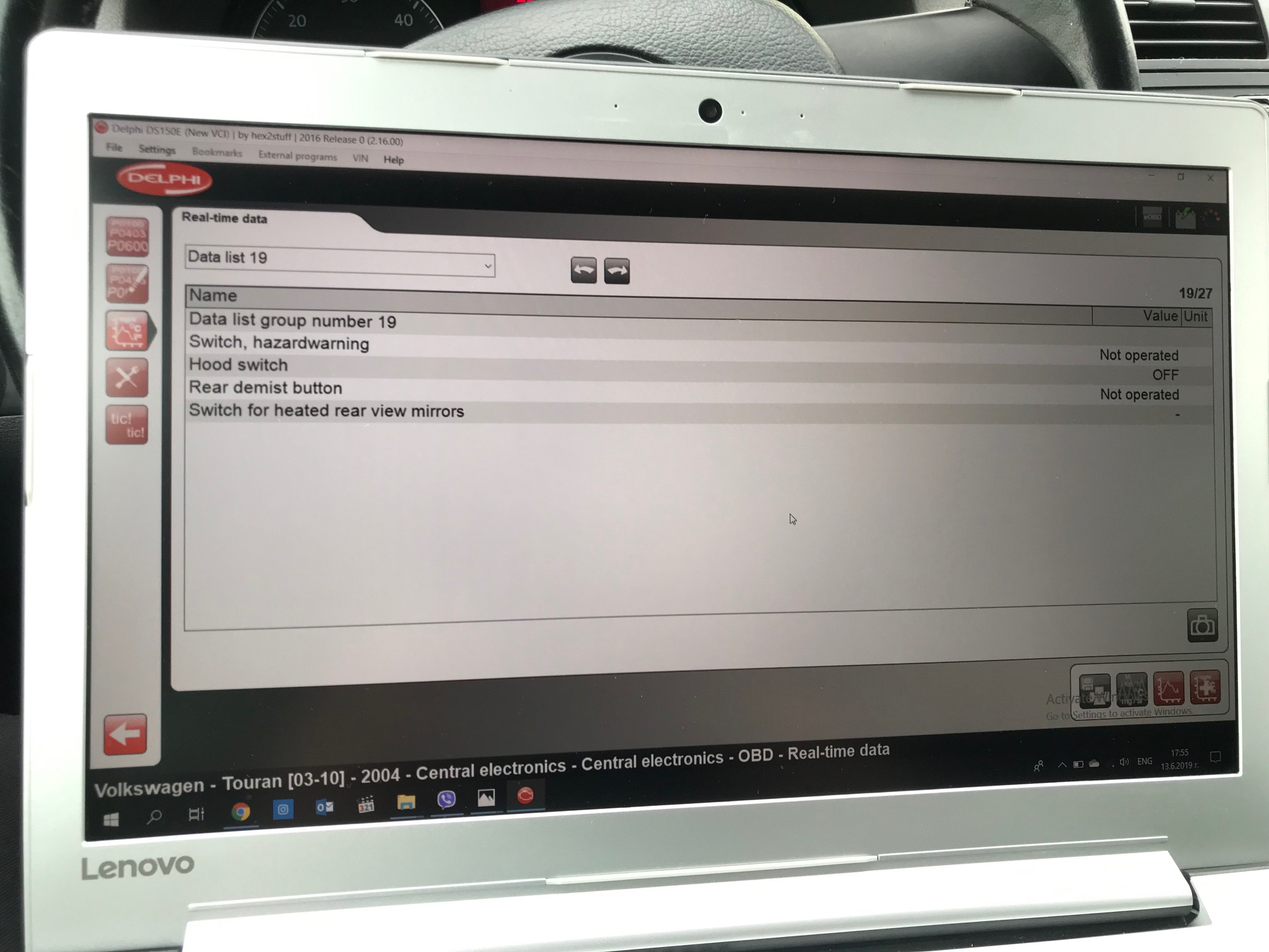

При стъклата и огледалата за обратно виждане ситуацията е сходна. ДЕЛФИ не ми позволява дори да вляза в менюто за тест.
Но в подменю МУЛТИФУНКЦИЯ/ получаваме следната информация :
Продължава в следващото мнение...

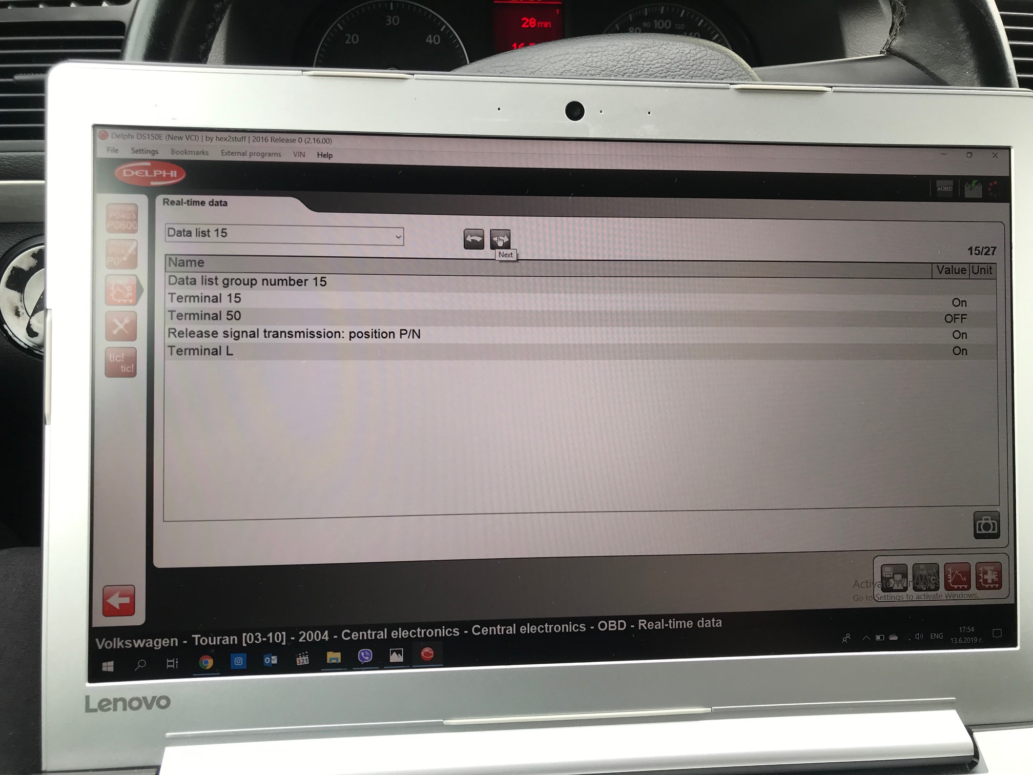

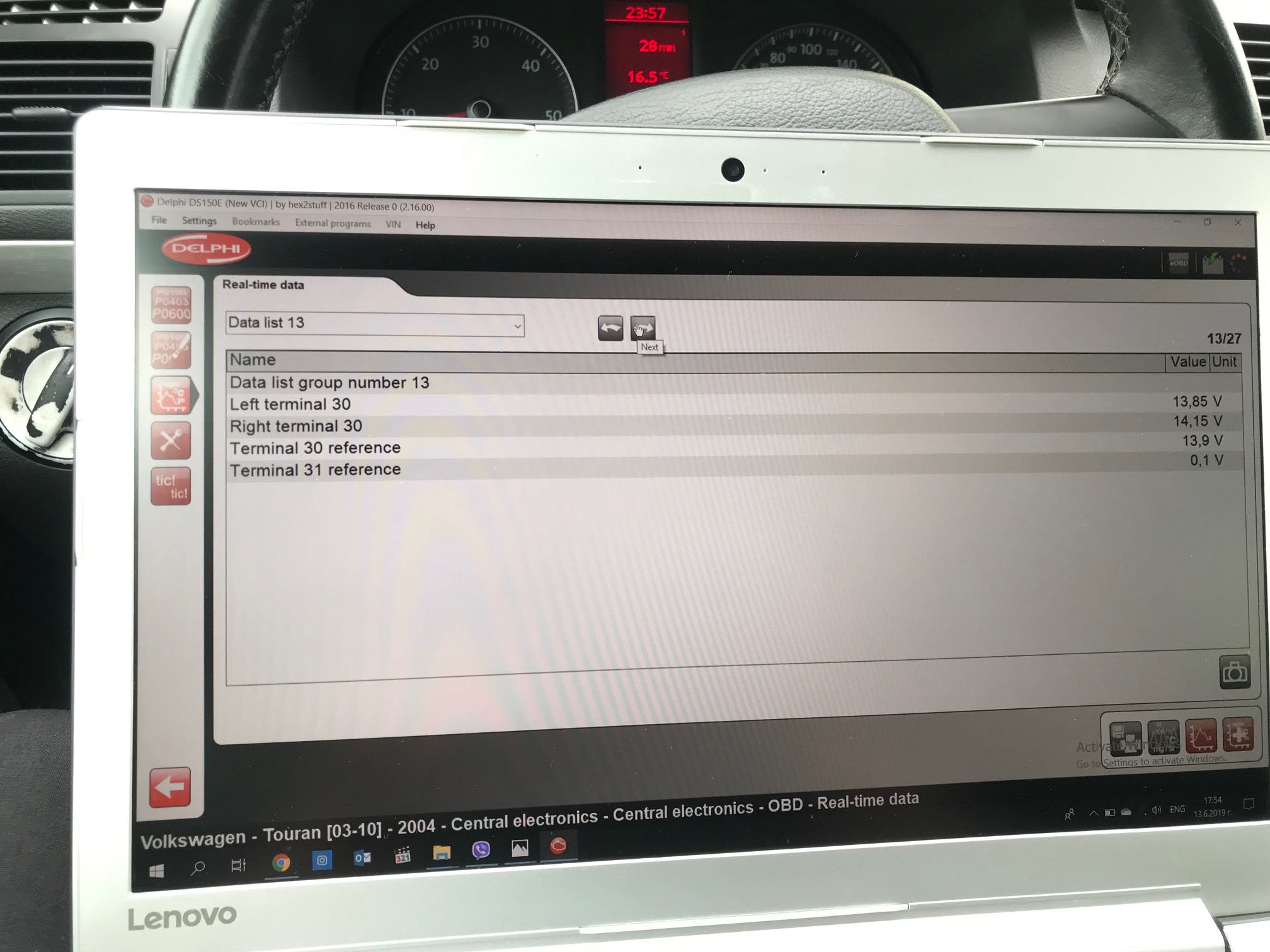

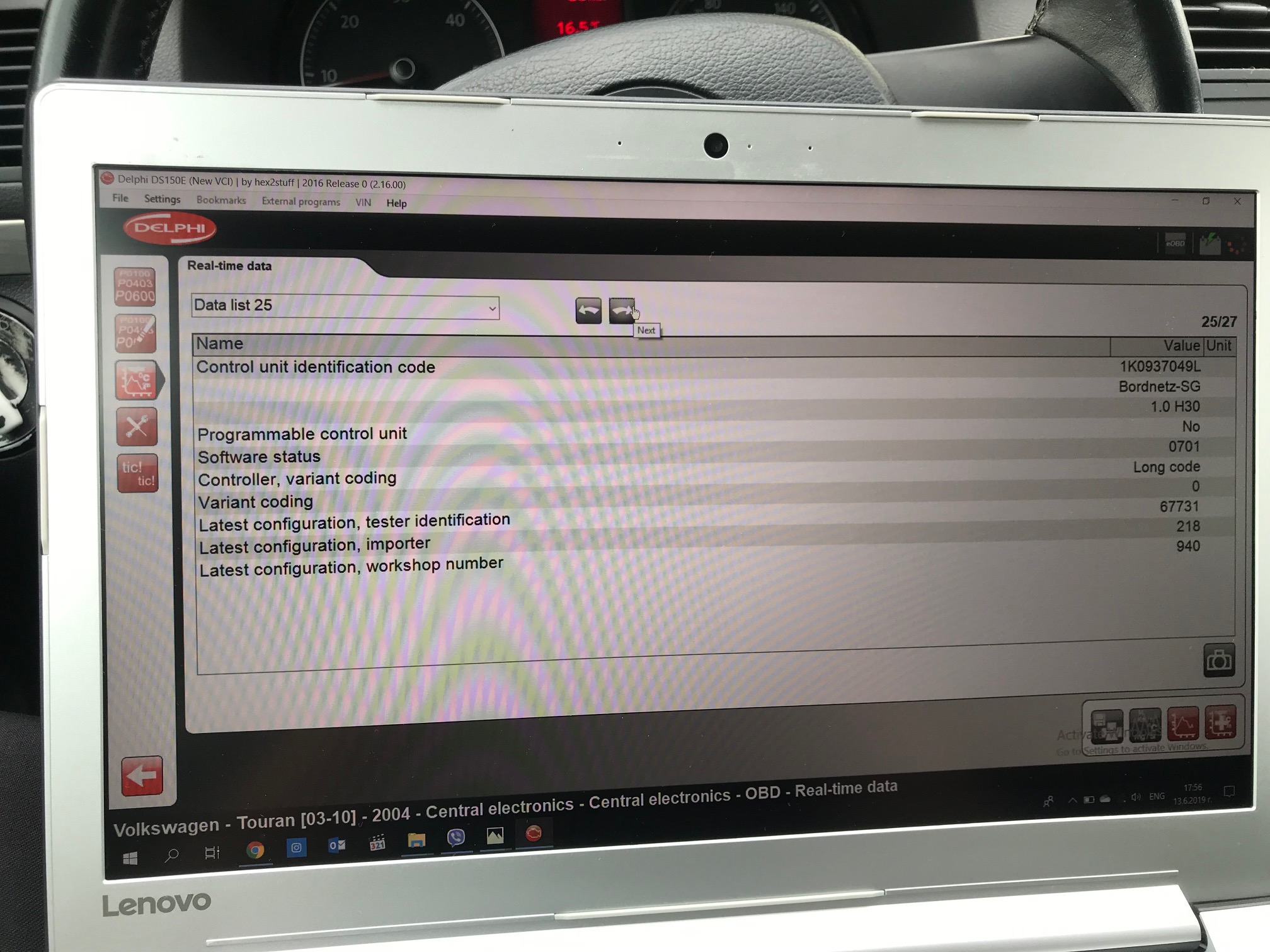

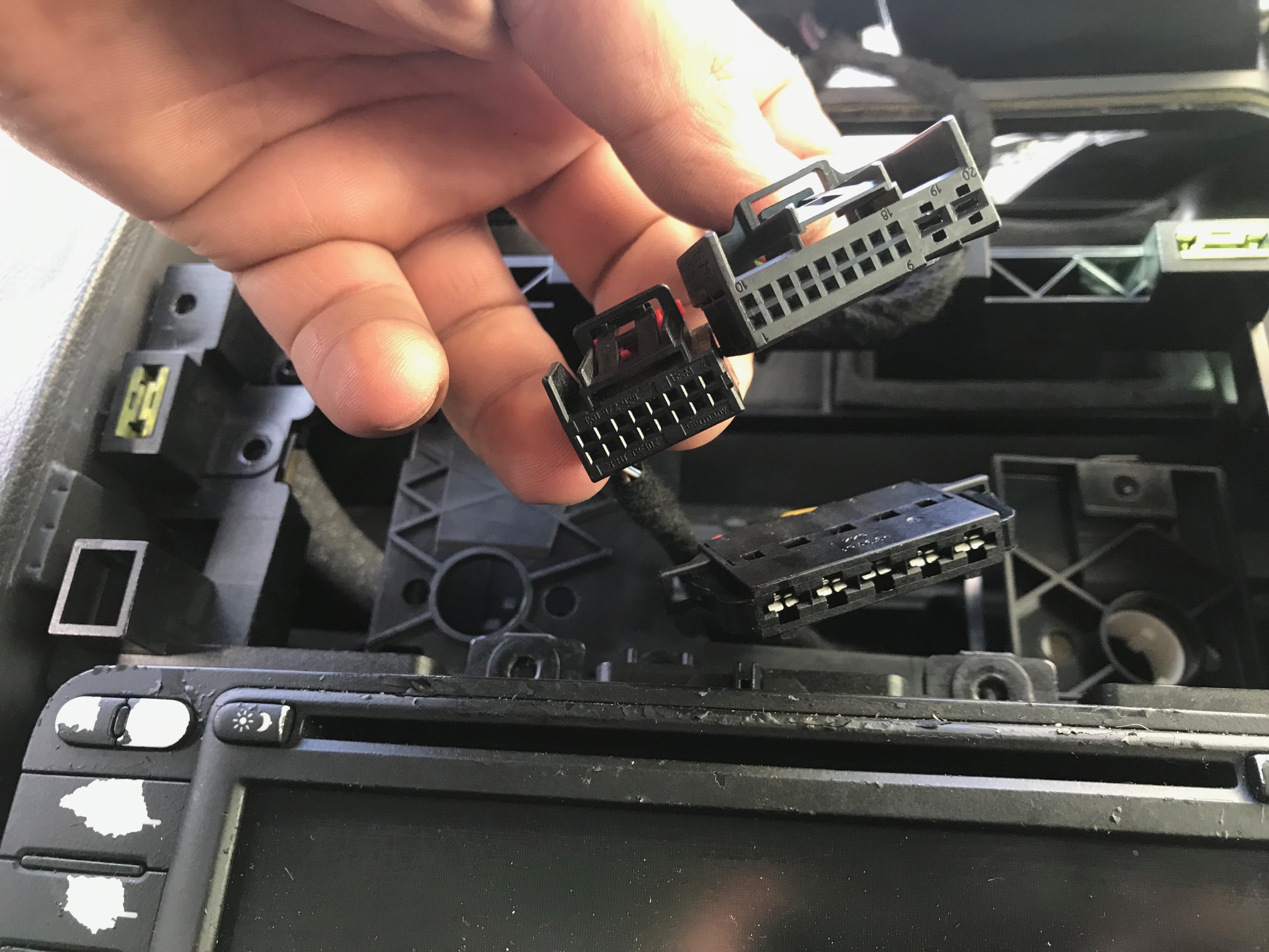

И тук мога да мисля, че нямаме проблем с Терминал 15. Може просто да се бърка програмата зарадни неосъществяването на контакт с Климатика и прозорците. Или аз бъркам ?
Прилагам снимка на модула на климатика и буксите му.

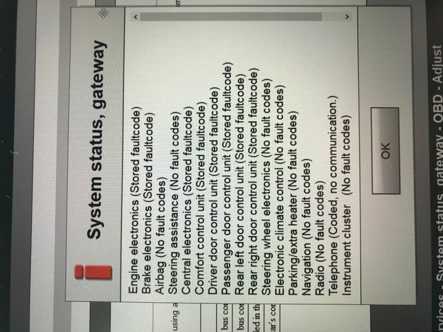

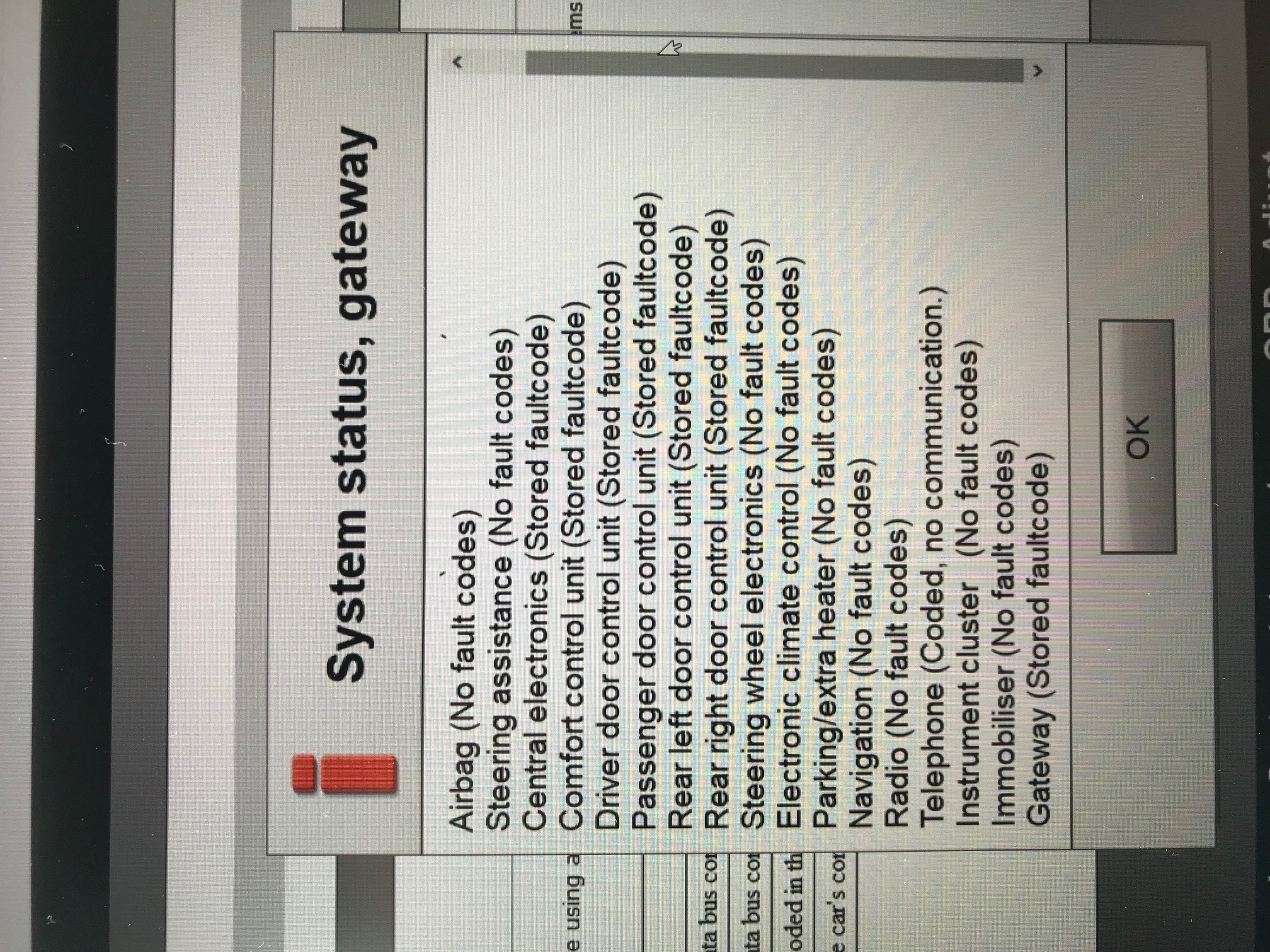

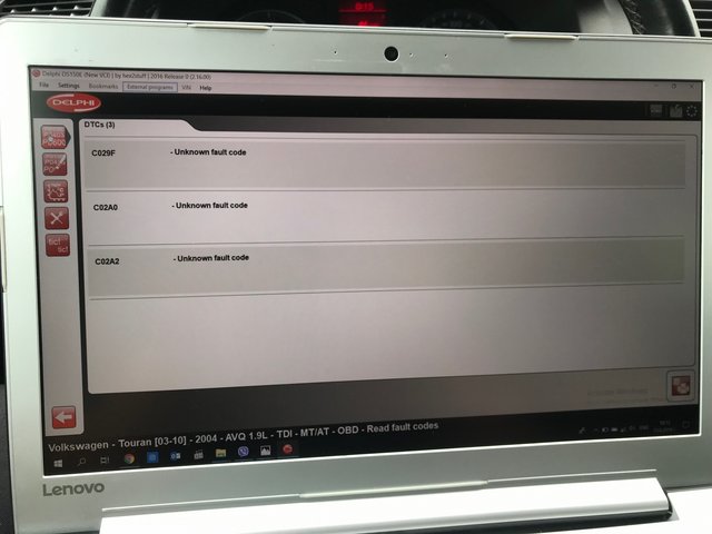

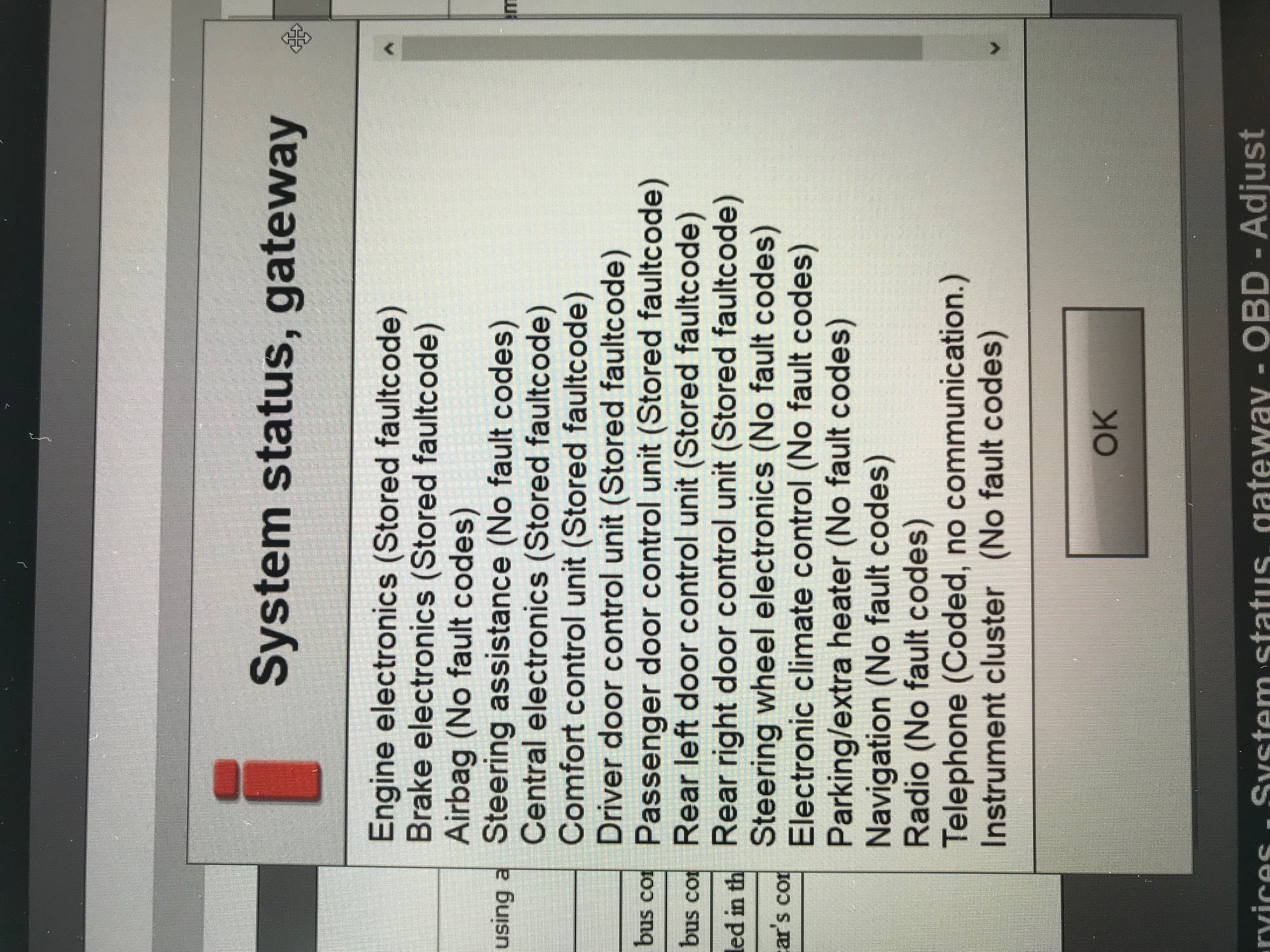

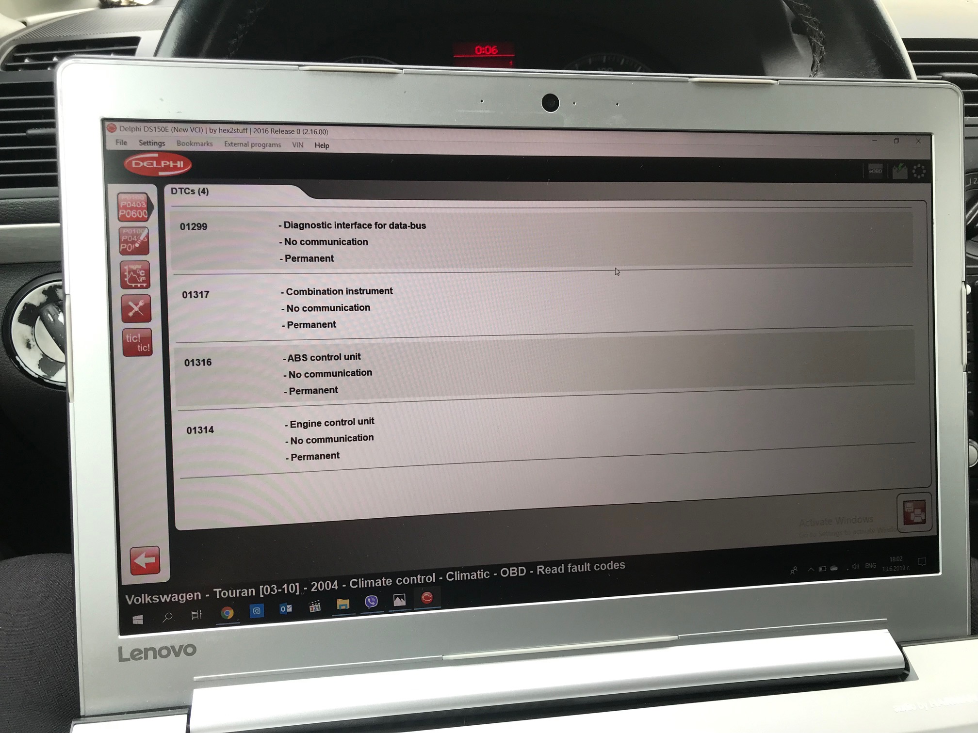

Стигам и до момента с Gateway + или до колкото разбирам - историята с грешките които за запаметени. И тук виждаме следната каша - няма почти един модул без записани грешки.
Грешките на двигатела ги трия и повече не се появяват. Надявам се, че се дължат на някое мое разкачване на модул, без да разкача акумулатора
