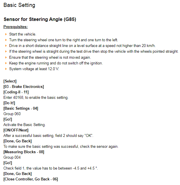

Дишай спокойно, втора ръка е ~30 лв. Добре е да ти е под ръка vcds-а за да изчистиш грешката след наместването/почистването на буксите. И да видиш дали пак ще се върне. Аз лично не вярвам това да ти реши проблема, но пробвай. А иначе за адаптацията това:

Интересното е че на ваг кома отчита като места волана.... Странна работа

По-скоро няма да изгасне, защото вече е била изгубена връзката с датчика и ще иска адаптиране.
