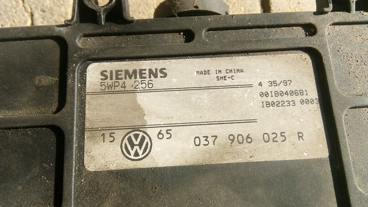

Днес свалих компютъра да го разгледам. И много ме учуди това ,че на него пише Made in China :eek Това възможно ли е така да е оригинално , или почвам да се съмнявам ,че тази кола и преди това си е имала някакви проблеми и са го сменяли . Колата я купих преди два месеца нов внос от Швейцария , явно швейцарците са го закъсали повече от нас щом си купуват китайски части. :biggrin
Как да разбера какъв е номера на оригиналния компютър ?
Ако някой продава такъв оригинален компютър моля нека ми пише , искам да си купя работещт но оригинален.

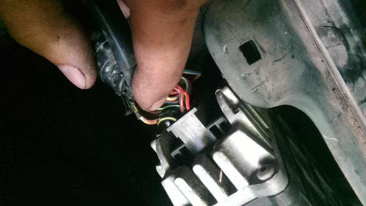

И така , днес цял ден се занимавам с тази кола , смених бобина с нова и пак няма токове и не иска да пали. Сложих друг компютър и същата работа. Накрая дойде едно момче от София и пусна един директен кабел + от акумулатора до кабел на компютъра в случая при мен е черно и жълто кабела на компа , на снимката съм го показал и колата запали без проблем. После махна директния кабел и колата започна да пали нормално за момента. Един вид се рестартира системата и аз не знам как да го обясня ,не разбирам много от това. Но неговите предположения са ,че някое от релетата е за смяна най вероятно е било залепило вътре или нещо такова. :wink

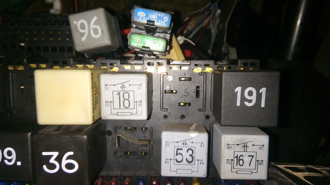

Кое от тези всичките релета подава ток на двигател, компютър , помпа ?

Това бялото подава към ЕКУ ток оригиналния му номер е 30 или 32,номер 18 разтоварва клемореда,167 е за бенз помпата.Тоя Herth+Buss го изхвърляй директно и си сложи оригинално,веднъж сложих такъв датчик за задната светлина и изкара 3 вкарвания на задна :mhihi Мисля че имам няколко релета 30,в събота ще погледна за по-сигурно,подарък го давам ако искаш.

Тоя Herth+Buss го изхвърляй директно . :th_up Благодаря колега , аз имам някакви останали бушонни табла със релета от Голф 2 ще погледна утре ако има 30 или 32 и ще го подменя. :wink

Сега погледнах схемата,черножълтия кабел ти идва директно от реле30/32 което е бялото реленце при теб,пада се 38ми пин на ЕКУ.

И днес мъката продължи смених цялото бушонно табло и всички релета и нищо , колата не иска да запали. Пали единствено като и дам директен + от акумулатора до черния кабел на компютъра. :cry Проследих го този кабел и от бушонното табло отива в клемореда. Утре ще купя и клеморед да сменя и ако пак не се оправи колата се предавам. Ще отиде за части просто вече нямам сили и нерви да се занимавам с нея. :cry
