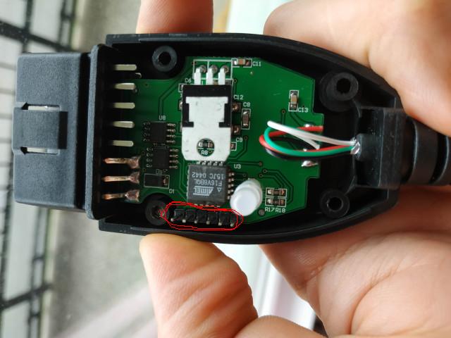

По отношение на чипа ти в адаптера, за да работи с по новите версии, трябва да се флашне с нов firmware в процесора и нови драйвери за управление на FTDI чипа. Хубавото е че си попаднал на сглобка, която може да се надгражда. За съжаление, трябва да се презапише с програматор. Тогава ще може да работи и с най-новите версии 19.6.3, 20.4.1 и 20.12.0. Всяка една от новите версии си има собствен firmware, който трябва да се постави в процесора. След това, новите версии вървят с кракнат софтуер, наречен Loader, който стартира тези програми и осъществява връзката с firmware в процесора.
На оградения порт, който съм очертал се подвързва външен програматор, който да презапише процесора.
DoH_KuXoT
Мнения: 6336
Re: Няой запознат с VAG CAN PRO?
Мнениеот DoH_KuXoT » Пет 08 яну 2021 19:27
Нямам и VAG CAN COMANDER :) , благодаря за предложението, сега разглеждам, че и той не става за WIN10, ако намеря някой да го прочете, ще пиша.
Това с външния програматор също прератява възможностите ми :) Благодаря все пак за подробното обяснение и отделено време, явно нещата са по-сложни отколкото ми се искаше и няма да се справя сам.
