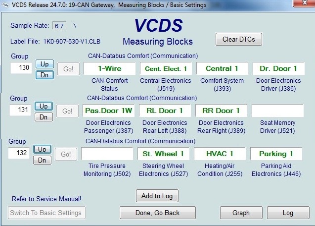

на всичките четири врати е същата грешка със същите номера Open Circuit in Single Wire. И на четирите врати в measuring blocks показва 1 wire и от време на време става за секунда 2 wire и отново 1.
Къде да търсим прекъснат кабел - в буксите на комфорт модула или в шофьорската врата? (в нейния модул идва най-нисък волтаж с 2-3 десети по-слаб от другите)

Грешката, просто ти казва, че имаш прекъсната КАН жица на някой от модулите, и централния КАН модул не може да комуникира с него. Диагностика се прави на цялата кола и на всички модули, не само на този, за да се види какво се случва и на другите места. Измерването на 10 и 20 ампера е едно и също, упоменал съм го , заради това, че едни мултицети имат обхват 10, а други 20. Прекъсването на кабели за вратите е в колоните, където се прегъват от движението. Реално имаш консумация в тая кола 460 милиампера, което е адски много. Извади всички бушони, премахни червения кабел, от плюса до динамото и трябва да имаш консумация 0, след това започвай да слагаш един по един, така се ловят , кои модули ти правят късото. Отбелязваш кои са и така след това ще се търси причината за късото. От това, което си написал, разбирам, че до тук бушона за вътрешното осветление ти прави 130 милиампера консумация, останалите 230 милиампера не разбрах на кой бушон ти падат изцяло до 0.

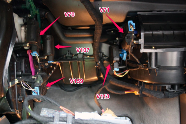

Ето ти схема на всички моторчета за управление на клапите. Имаш проблеми с конкретното моторче за клапа V71. С апаратурата ваг ком, може да подадеш тест на всички моторчета и ги гледаш как мърдат от единия до другия край. Сваля се жабката.

Благодаря ти! Преди да разглобя се оправи само, климатроникът задуха и копчето за клапата реагира. Но после напрежението падна и отново се развали. Като оправя всичко по КАН и имам стабилно захранване ще видим какво става там.

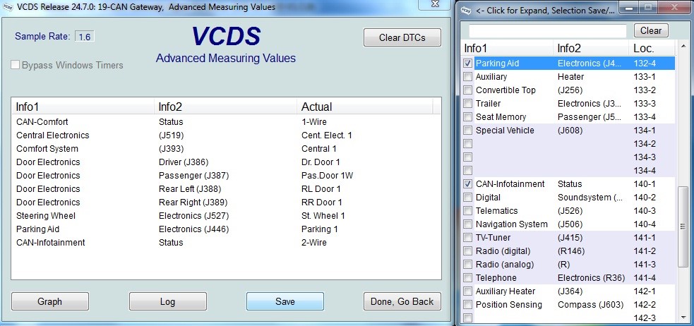

Отворих 19-CAN Gateway и на Measuring blocks стигнах до тези групи
1 след посочения модул означава, че връзката е безпроблемна (двуканална), 1W означава, че единият кабел от двойката е прекъснат, 0 би означавало че и двата са прекъснати. Празно поле значи че няма такава екстра (седалка с памет например в моя случай). Steering wheel electronics е модула за копчетата за управление на радиото от волана, парктроника също минава през главния CAN gateway. В случая само предна дясна е с половинчата връзка и в резултат комфорт модулът работи в режим 1wire - функциите нагледно работят, но веднъж на 10 пъти някоя врата/плафон се дъни и не заспива.
затварям това и отивам на съседното - Advanced measuring values
Почваме да избираме позиции от дясната колона, за да им покаже данните в лявата. За съжаление приема само 12 и трябва да се отсеят нужните за момента. Набива се на очи, че CAN Infotainment работи на 2wire, но комфорт модула е на 1wire (single wire) и от изброените врати само предна дясна е 1W. Все пак мисля за всеки случай да покарам още малко колата из квартала, няколко пъти да отключа/заключа да заспи и да се събуди, преди да разглобим вратата за подробен преглед на окабеляването.
Следващият въпрос е защо вътрешното осветление консумира винаги точно 130 милиампера при заключена кола? Най-малките 5 ватови крушки в плафоните консумират над 300милиампера. Диодни няма никъде. Да беше някаква прегъната пластина в някой от плафоните, все щеше да промени показанията като ги размествах при смяната на крушките. :confused
