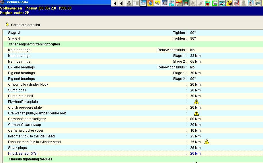

Единствено мога да добавя,че според ауто дата за 2Е датчика се стяга с 15-25 Nm буквално,както е написано там.Знам със сигурност за РВ,че се стяга с 20 Nm.
За това,ако си взимаш нов датчик по-добре намери някой с динамометричен ключ,за да се стегне правилно.

Nasulov написа:Единствено
Nm.
:rolleyes
В коя версия на АутоДата-та е това?
В моята си пише, че се стяга точно с 20N.m. :gruebel

Евала че си го кара още, дано си е оправил и проблема с датчика, иначе в моята аутодата също пише 20н.м

Лелеее,колко съм просс :facepalm Мене ми се виде,като за тая година,че е писано :redface
radotom написа:В коя версия на АутоДата-та е това?
Иначе версията е 3.38.И съдейки по файловете на компа ми е сваляна април месец т.г.

А относно ауто датата,ето от къде се получава разликата
radotom
Мнения: 19750
Автомобил: Passat B6
Двигател: CBBB
Re: Детонационен датчик - проверка
Мнениеот radotom » Пет 13 сеп 2013 11:30
Я! :eek Верно, че на Голф толкова го дават...
В което няма никакъв смисъл - двигателите на Голф и Пассат са 1:1 еднакви... :rolleyes
