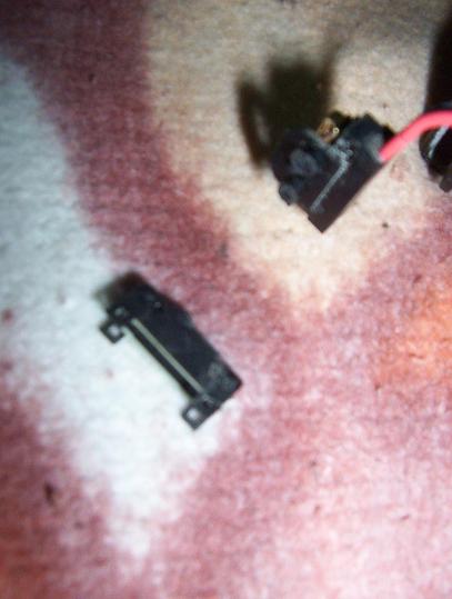

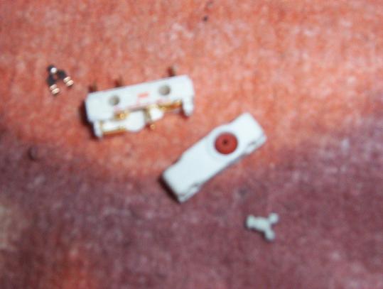

Ето и една сника да придобиете представа какво правят в TDIClub-а:
В ляво е заместителят, в дясно е оригиналното ключе. Както се вижда оригиналното ключе може да е разглоби на 2 части и да се извади капачето - то се държи на 4 контрички. На следващата снимка може да видите как го закрепват към бравата:
Само дето цената на това ключе беше нещо от сорта на над 4EUR. Ето какво представлява ключето за трошене което ползвах аз:
Само дето това му е старият вариант. В новият не е разглобяемо, а е цяло. Ако все още беше в този вариант като на снимката, просто можеше да се смени капачето. Именно такава ми беше и на мен идеята
. Ама и в неразглобяме вариант да го сложат хитрия българин ще му намери цаката.
Ха наздраве
и дано съм бил полезен. Ако някой не му стиска да го направи това сам - да пита Мишо от Герман. И не се плашете от цените за работа - абсолютно оправдани са. Частите може да са 5лв, обаче труда е 2 часа и нагоре.

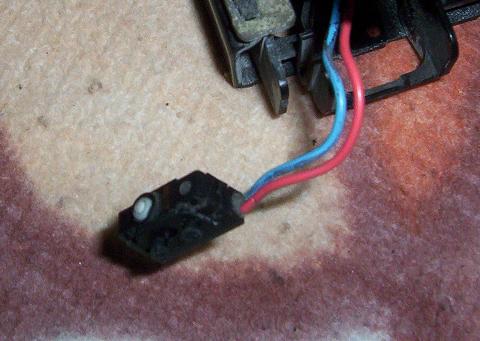

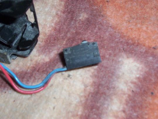

Ето и кратка история в картинки как става замяната на пластмасовите пинчета:
Това е микроключето пациент след като е откачено от бравата:
Ето го и микроключето в разглобено състояние:
Донора след като му е направена аутопсия и кастрация (премахване на пластмасовата пишка):
Ето ги и двете пишки една до друга. Разликата е около 0.1-0.3мм в дължината, но това е предостатъчно да обози работата.
Ето и възкръсналото микроключе. Работи перфектно
