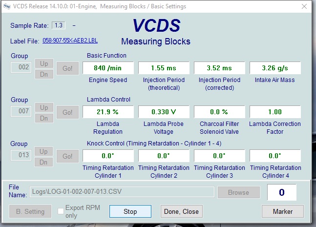

Направих лог файл на дебитомера и сондата от 2 и 7 канал, направи ми впечатлене че "Lambda regulation" минава 20% , какви стойноси трябва да дава сондата?
Дебитомера на втора макс обороти не дава повече от 85-6 mg/s, в Ross tech го дават 0,8 по консите сили, в моя случай 125 х 0.8 = 100mg/s явно е тръгнал да си ходи!
На кой канал мога да проверя тримовете за краткосрочна и дългосрочна корекция?
Съмнява ме че имам проблем със смесите понеже когато падната температурите около или под нула колата пали трудно от втори или трети път с детонаци..
Колата е Пасат 1.8 адр 125хп има газов инжекцион. :drunk
Лог файла: http://dox.abv.bg/files/listtree
