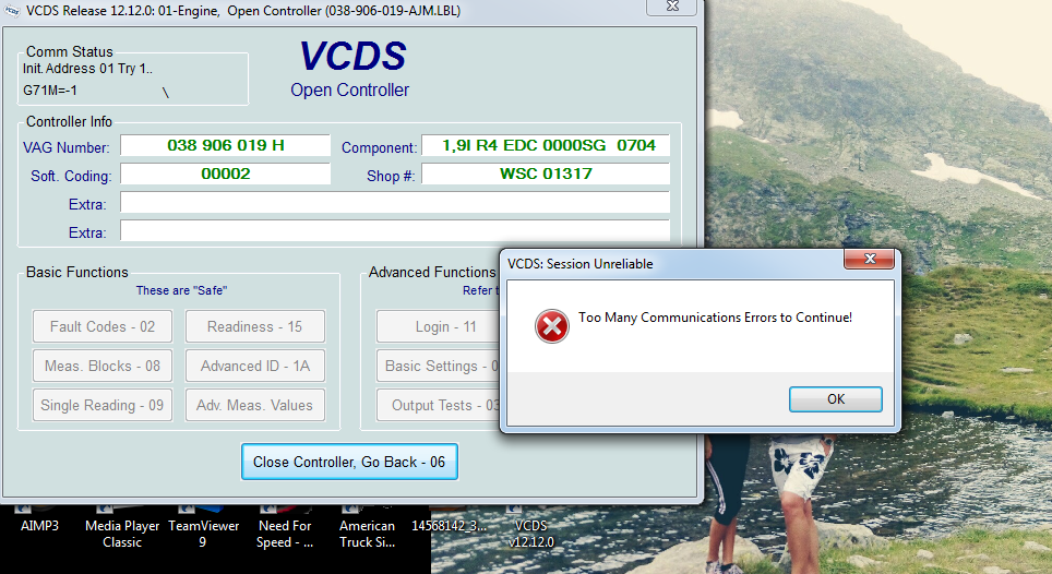

Колеги от известно време имам проблем с диагностичния кабел. Като искам да наблюдавам живи данни ми се появява това ....
..... и до тук!

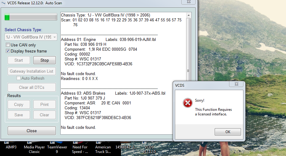

Освен този проблем имам още един , който си го имам от доста време , а именно при сканиране на автомобила , след около 10 секунди спира и ми показва това.....
Моля, ако някой има представа да помага , че не знам вече какво да направя. Деинсталирах я и пак я инсталирах (може би около 12 пъти) и никаква промяна
..... и до тук!

http://audibg.com/forum/index.php?/topic/105398-%D0%BF%D1%80%D0%BE%D0%B1%D0%BB%D0%B5%D0%BC-%D1%81-%D0%B2%D0%B0%D0%B3-%D0%BA%D0%BE%D0%BC/ тук колегата се е справил с първия ти проблем като е пипнал настройките на порта, към който се свързва кабела

Благодаря ,Колега! После ще пробвам да видя какво ще стане. Относно втория проблем , имам кабела от около година и няколко месеца и досега пълно сканиране съм правил 2 пъти , останалите опити са били неуспешни. Друго, което ми прави впечатление - когато стартирам програмата и се свържа с колата , датата на лаптопа автоматично ми се променя на 1.10.2013г.

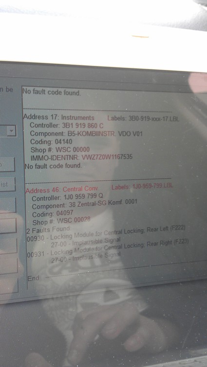

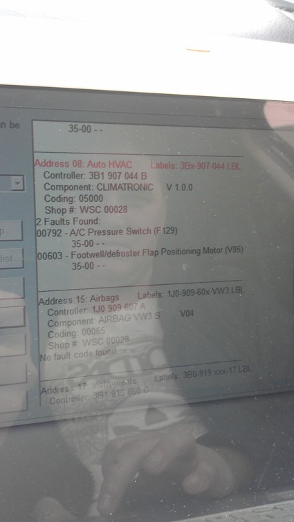

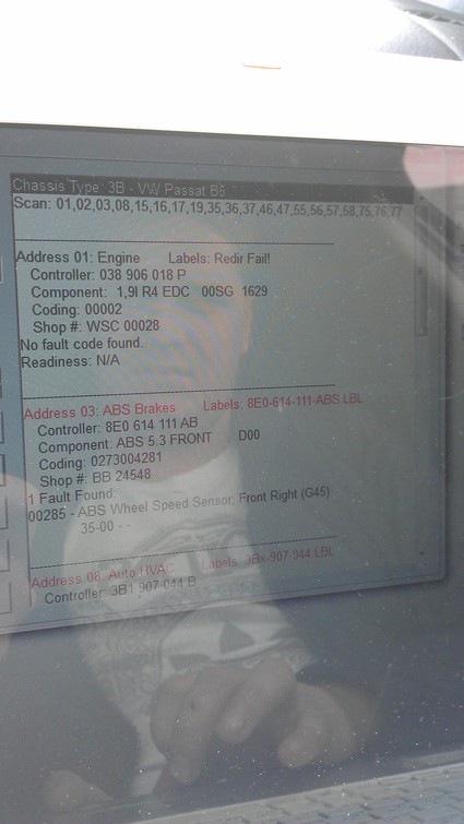

Какво означават следните грешки колеги?

Датчик за ABS на предно дясно колело, налягане на фреон - ниско или високо, моторче на клапа за нагоре/надолу, проблем с двете задни брави /микроключета, спойки, кабели/. Изтрий ги и виж кои ще се появат, може да са стари.

Трием ги,но пак излизат същите грешки?

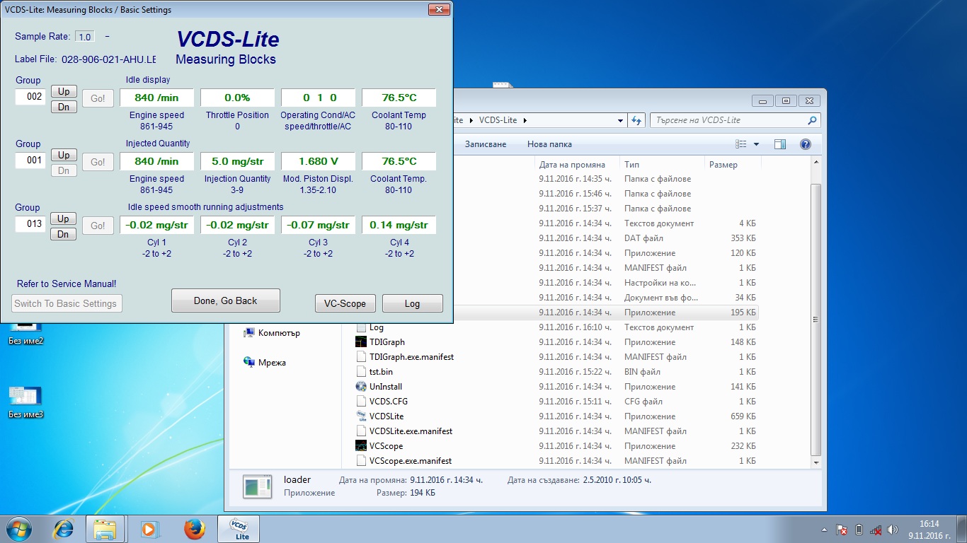

Колеги, почистих ЕГР заедно с тая клапа там, как се прави адаптацията после? Това което правят на клипа адаптира само ЕГР или и тази клапа/Throttle Body/ и адаптира ли въобще нещо??? В нета има на 060-ти канал, но аз нямам такова нещо, при мен е като на клипа...

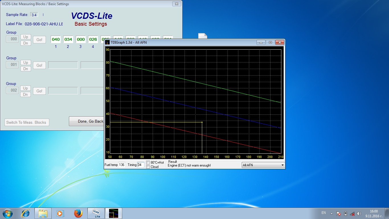

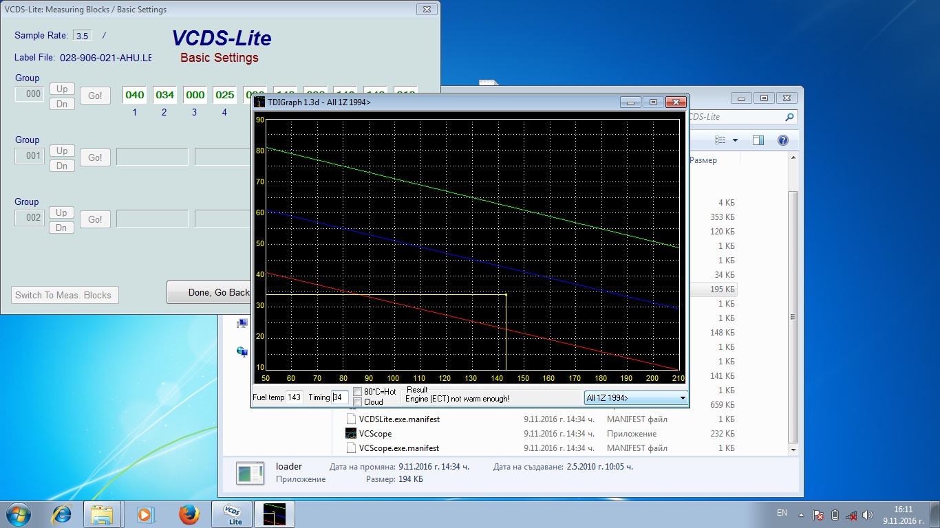

Как ви се струват данните, колата е алхамбра 1.9 AFN, изкара и някои грешки, но основно ме интересува центровката как е.

На закъснение е центровката.И милиграмите са височки.
