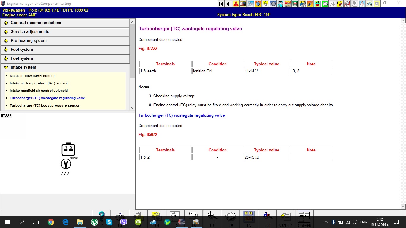

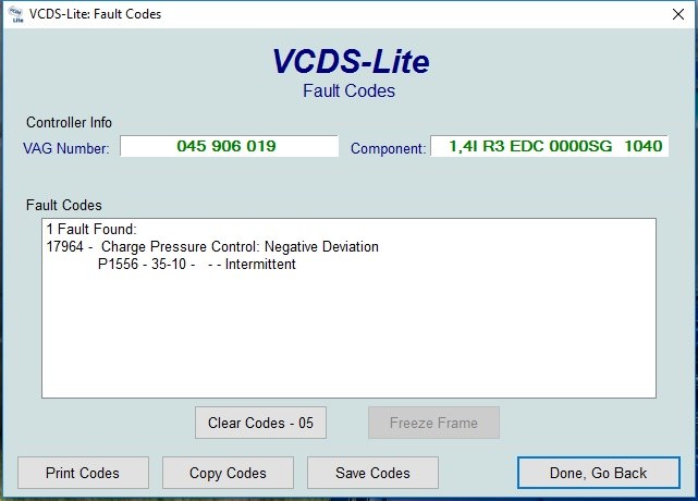

Здравейте колеги,
днес изведнъж колата ми започна да глъхне след 2700 оборота, все едно няма турбо, заби муцуна на 80км/ч и не иска повече. Отбих, загасих я, запалих на ново, тръгнах, газ.... 110 пак заглъхна... викам какво стана.. прибирам се, качвам я на диагностика и ми изкарва следното нещо, долу съм прикачил снимка. После влезнах в AutoData, написах кода на грешката и ми излезна това... до колкото разбрах е някакъв проблем с достигането на ток или релето, което е за компютъра на колата, правилно ли съм разбрал и имал ли е някой подобен проблем?
Изчистих грешката, покарах колата около 5км с яко газ, да видя дали ще я даде, не я даде и сега си работи нормално....
Колата е VW Polo 6N2 2000г 1.4 TDI AMF.

Грешката е от недонадуване на турбината.

Колега, да не е запушена, звучи като моя пасат като направи така, яко газ на магистралата с 3000-4000 оборота на 4 -та и се оправи.

Днес карах до работа (22км), нямаше проблем до момента, в който не излезнах на Околовръстното и не стигнах 110км/ч, колата заглъхна... Имам приятел, който имаше този проблем, със същата кола, оказа се при него MAF сензор... ще видим какво ще излезе при мен като я закарам в сервиза да я видят.

Провери си вакуумите.

Провери вакууми, провери турбопътища, провери показателите на дебитомера в движение, но според мен някъде изпуска налягане, спукан турбо път.
http://wiki.ross-tech.com/wiki/index.ph ... 556/005462

Да и аз четох за тази грешка. Вчера откачих дебитомера, покарах, същата работа. В неделя ще я водя при един познат да вземе живи данни в движение и да огледаме всички вакууми и турбо пътищата и ще пиша какво е излезнало. Благодаря.
