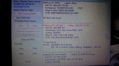

Re: VCDS (VAG-COM) - работа и грешки
Как разбирате грешката??
Колата е vw touareg r5 tdi 2004г.
