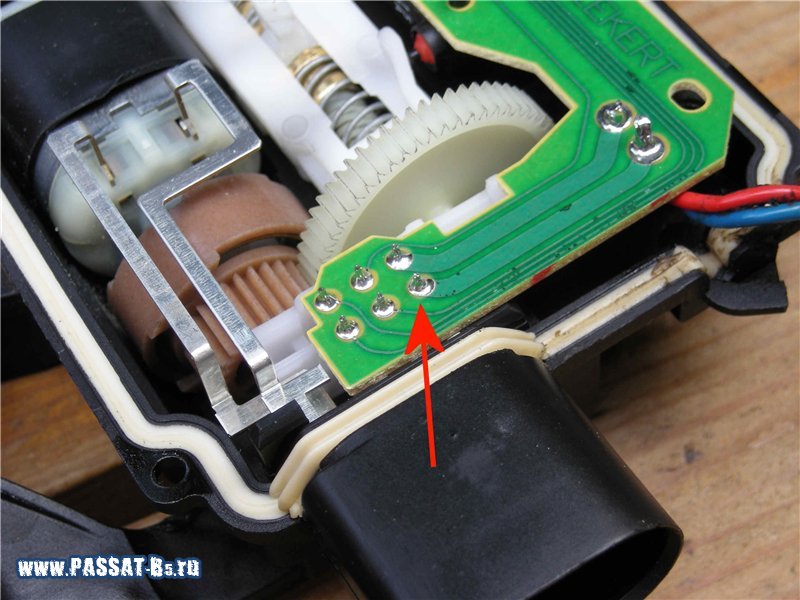

Може да не се режат тези кабели дето са на микроключето, даже може и да не сваля металната кора - още от снопа който е за бравата. Мисля че кабелите са "кафяв = маса" и "кафяв с бяла лента" - информацията за отворена врата, та реално трябва да се върне само "кафяво с бяла лента" до новият бутона
на тази снимка се вижда че кабелите на микроключа няма никакви други връзки към бравата и може да се ориентирате на кой крачета излизат на буксата. /първите две от към заоблената част на буксата с номера "7" и "8"/

Да това ми е идеята, да не свалям нищо повече от декоративната кора на вратата. Разбира се, ако е възможно да се достигнат тези два кабела. До момента не съм свалял кората и няма представа, какво ще се открие под нея, разгледах снимки в нета. Относно кабелите, действително не нужно да ги режа, може само да закача новия бутон успоредно на микрето. Писал си цветове, но аз останах с впечатление, че са червен и син.

Червен и син са от микроключето до бравата, а от куплунга на бравата който утиват към купето са кафяво-бял и кафяв.
