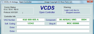

Колеги дайте съвет какво бъркам или не е наред нещо. Искам да си обуча нов ключ към имобилайзера. Колата е Seat leon 2004г. Купих си Vag commander 1.4 (китайски) и по процедурата от този клип ( https://www.youtube.com/watch?v=vNQCDDtIi5Y ) ми изкарва в полето login че пина е 1935. После с кабел vag-com 12.12 (китайски) влизам в instruments > login > въвеждам 01935 > Do it, след което в горния десен ъгъл ми изписва ето това съобщение
Примерна снимка
(снимката е от интернет и е за airbag, но съобщението в дясно е същото). При влизане в Adaptationa и опит за промяна на стойността на 21 канал ми дава Error. Vagcom-a си работи, няма проблеми правя си диагностика и т.н..
