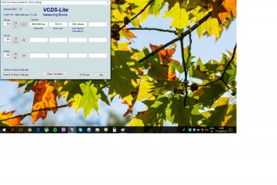

Здравейте колеги, това, което съм прикачил ли е реалния пробег на автомобила, от тук ли се вижда?

не е тука. Това само показва приблизително какво е по километража ( таблото )

А можете ли да ми кажете къде е и дали може да се провери с VCDS Lite?

С VCDS- LIte няма как да се провери. ( ККЛ - кабел )
Само с HEX- CAn кабел и то не на всички автомобили. Само на тези който имат тази екстра :)

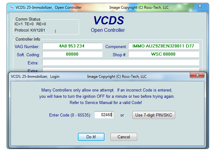

За някои функции ми иска LOGIN който трябвало да намеря в ръководството за употреба на колата ???? WTF ? Как да се справя с това?
Написания код е произволен. От къде да взема истинския който да ми позволи да ровя
Знам че може и с код на имобилайзера ама и него го нямам. Няма как да си купувам още един кабел за 50 лв че да вадя и него.....

Има, няма, ще се наложи да си купиш ваг командер или ползвай жокера помощ от приятел с такъв кабел.

Сам си си отговорил на въпроса.
Предполагам няма как да имаш кода в документацията и за това трябва да си купиш подходящия кабел за да си извлечеш ПИН за имобилайзера за този контролер на снимката. За другите контролери има други ЛОГИН кодове
Като цяло даже не си казал за каква кола и година питаш ?

голф 4 2002. Не ми трябва пина на имобилайзера а SKC искам да го използвам за логин в модулите защото не ми дава да едитвам и да правя кодинг, кодове като 12233 не променят нищо. Къде да намеря кодове за модулите на голф 4 2002 1,6 16V AZD Motor?

Златко.Златев написа:голф 4 2002. Не ми трябва пина на имобилайзера а SKC искам да го използвам за логин в модулите защото не ми дава да едитвам и да правя кодинг, кодове като 12233 не променят нищо. Къде да намеря кодове за модулите на голф 4 2002 1,6 16V AZD Motor?
12233 e за определени ЕКУ-та(ecu). За километражи, за абс и т.н. съществуват различни.

Snuupy написа:Здравейте колеги, това, което съм прикачил ли е реалния пробег на автомобила, от тук ли се вижда?
65535 e най-голямото възможно 16-битово беззнаково число, което може да бъде представено от бинарно число.
Това, което диагностиката показва, не отговаря на описанието под клетката.
