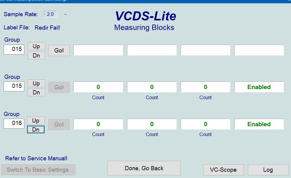

jordancho напълно нормално е тва с изпарителя ;) А тези count-ове, всъшност отчитат бройките missfire-и и трябва да са 0 както при теб :)
