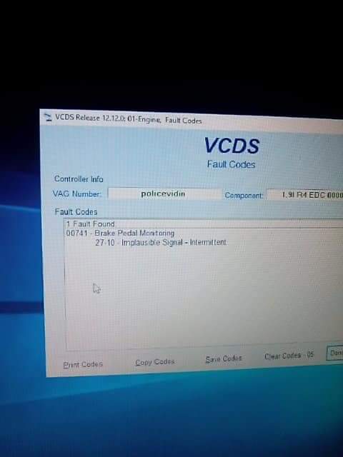

Пускам запитването от име на познат, това на снимката му е проблема. Колата студена прекъсва, след откачане на буксата от скоростите всичко се оправя. Колата е пасат б5 афн синхро с чип.

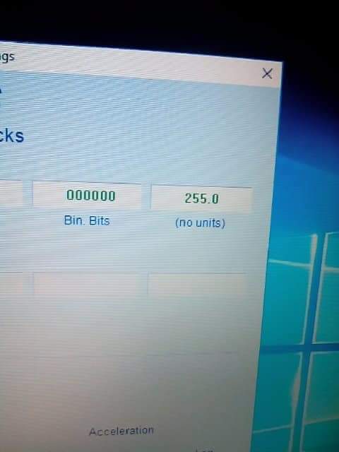

Колата е ръчка ,буксата за километража се откача. Тази грешка е решена от предишната снимка ,стоп машинка. А на тази снимка така ли трябва да бъде канал 6.
Това е на шести канал, такива ли трябва да бъдат стоиностите?

Това е моя проблем които колегата Sstefaan84 описва, на ваг ком не излиза нищо като грешка, колата прекъсва само когато е студена в движение на празен ход, спра ли на место веднага спира прекъсването, откача ли буксата на километража да спре да работи нямам никакви проблеми. Опитах с друга глава на гнп работеща няма промяна опитах с моита като е разглобих и почистих от стружки пак без ефект. На 6ти канал последния прозорец знам че трябва да е 0.0 но при мен е 255.0 колата няма темпомат.

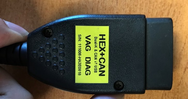

Здравейте, имам кабел на Ross-tech HEX+CAN Dual-K & CAN - USB VAG DIAG S/N:111006- HA3E0818 закупил съм го преди доста време до не мога да намеря диска и като инсталирам драйвъра всичко си е наред открива го но ми изписа постоянно тази грешка независимо с какви драйвъри пробвам USB library Version:03.02.07 interface not found. благодаря за вниманието

Мнениеот Zdravko Zankov » Пет 05 окт 2018 21:06
reyrey написа:Здравейте, имам кабел на Ross-tech HEX+CAN Dual-K & CAN - USB VAG DIAG S/N:111006- HA3E0818 закупил съм го преди доста време до не мога да намеря диска и като инсталирам драйвъра всичко си е наред открива го но ми изписа постоянно тази грешка независимо с какви драйвъри пробвам USB library Version:03.02.07 interface not found. благодаря за вниманието
Пускаш ли тест?
