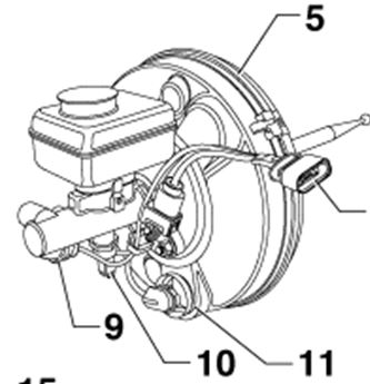

Re: VCDS (VAG-COM) - работа и грешки
Здравейте колеги, колата е Bora V5 150hp AGZ мотор. Спирачките, ESP-то и ABS-a си работят нормално, но от време на време (3-4 пъти годишно) ми светва лампата, че ESP-то е изключено и дори и да натискам бутона не мога да го включа. След изгаване и повторно стартиране на двигателя всичко е наред и ESP-то вече работи. На диагностиката в раздела на ABS-а излиза тази грешка:
Control Module Part Number: 1J0 907 379 S
Component and/or Version: ESP 20 CAN V010
Software Coding: 00209
Work Shop Code: WSC 01317
1 Fault Found:
00812 - Brake Pressure Release Solenoid (F84)
35-10 - - - Intermittent
Мисля да го извадя това нещо (номер 11 на снимката) и да го поизчистя, но не съм сигурен как да го разглобя, дали ще има някакви гумички след това за смяна и прочие.
На другите серво-апарати които съм виждал до сега такова нещо няма (майстора също за първи път видя такава джиджавка). Някой има ли представа точно каква му е функцията и как да го разглобя ?
1 Fault Found:
Mисля, че се зблуждаваш, 11 не е Brake Pressure Release Solenoid , а по-скоро датчик за вакуума в сервоусилвателя. 11 трябва да е някъде в клапанния блок на АБСа. Intermittent сигурно е захранването му, демек прекъсващо, губещо се.
