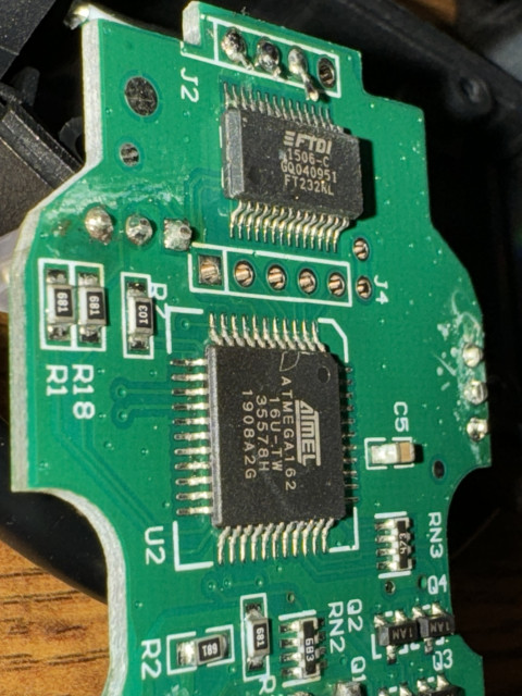

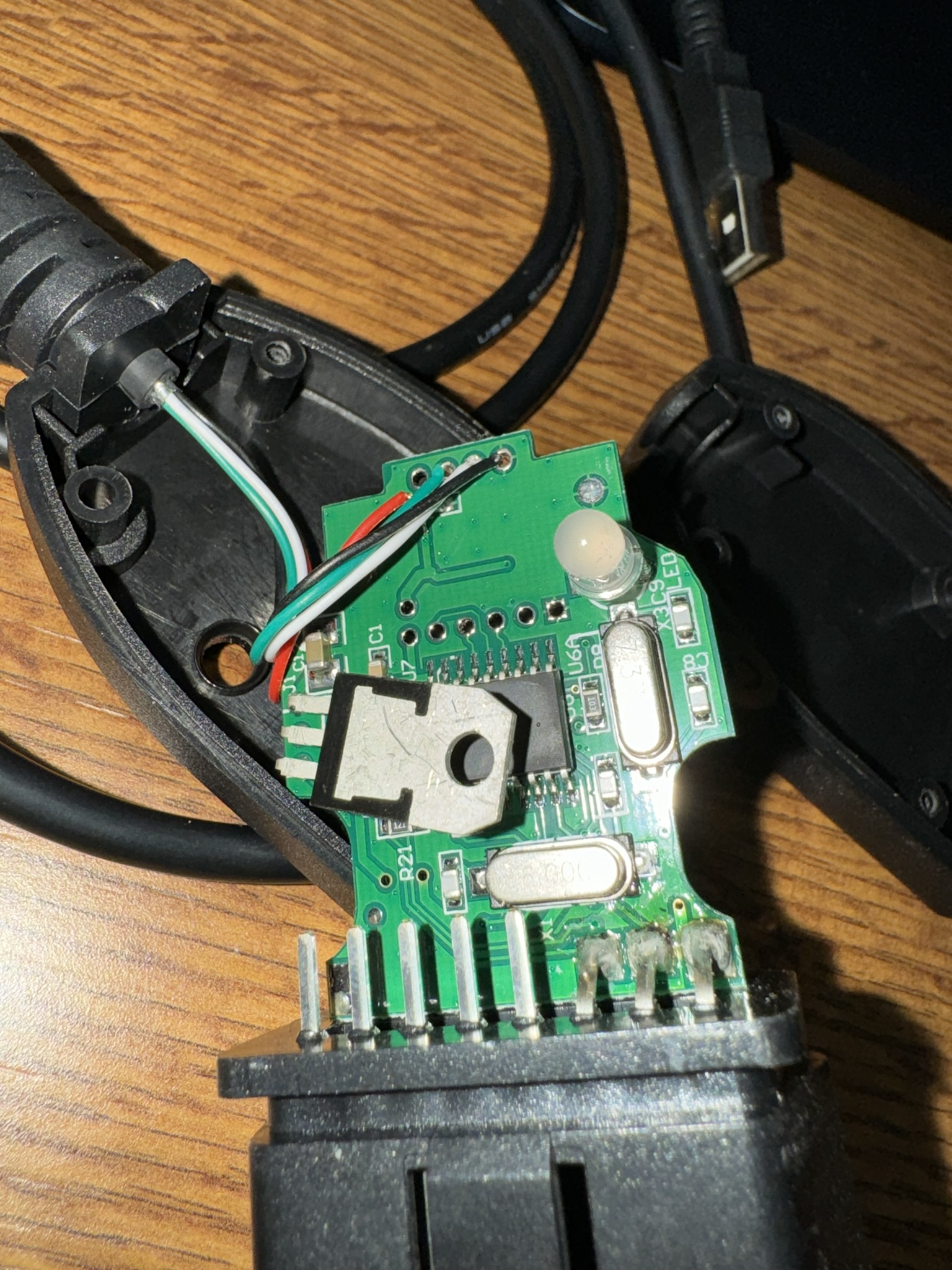

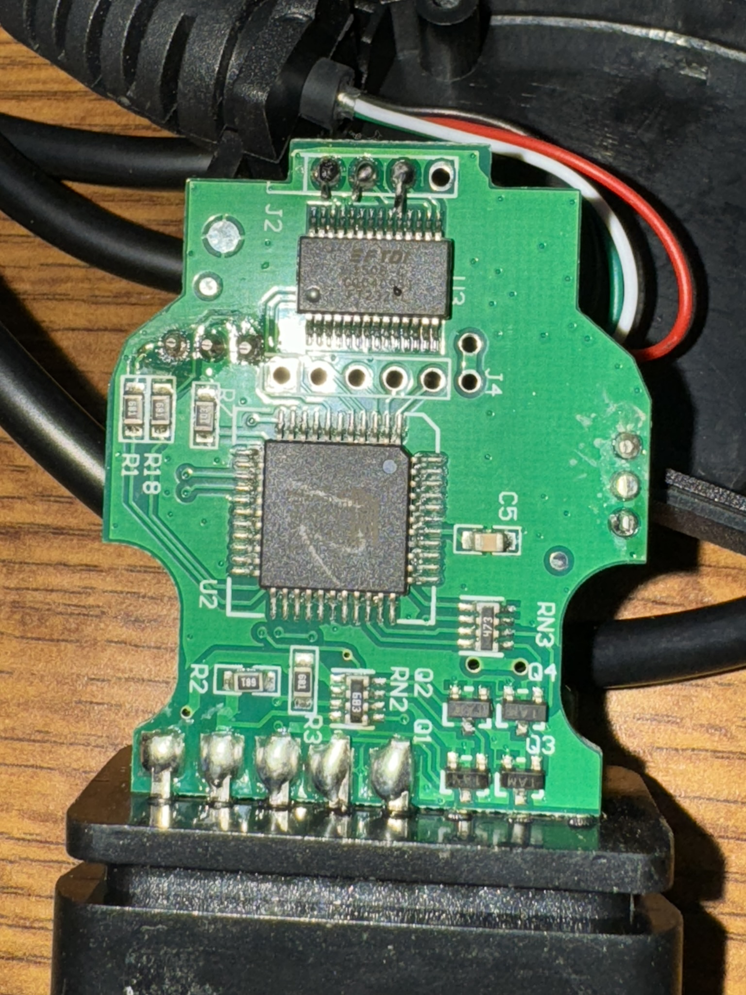

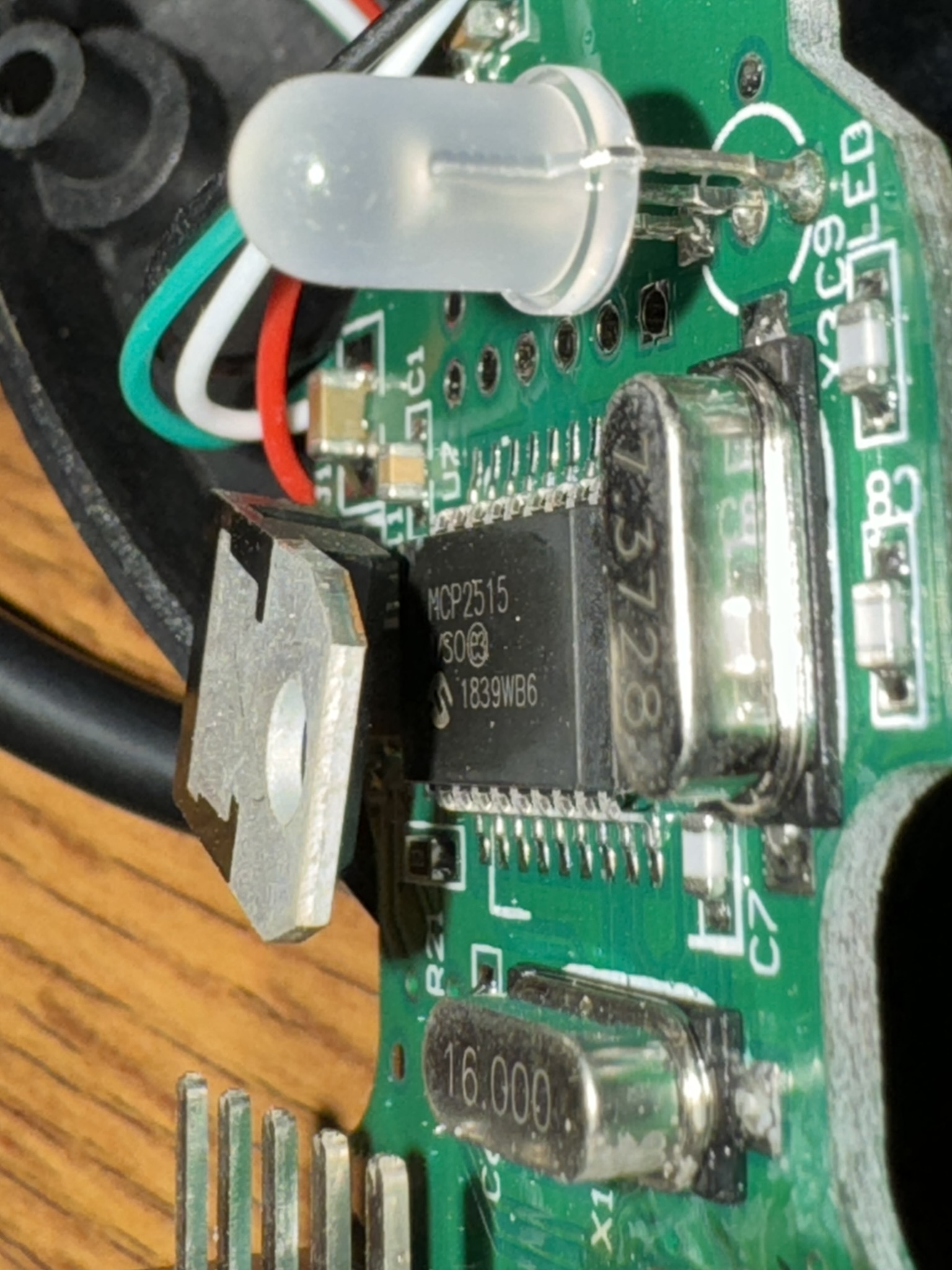

Здравейте,
Има ли какво да направя с този кабел? Нямам софтуера с който е дошъл за жалост и друга версия не иска да го отчете.
VAG 12.12 Dual-K & CAN <-> USB VAG/ISO Interface
От страната с диода : MCP2515 ISO 1839WB6
От другата страна :
На единия чип пише FTDI 1506-c GQ040951 FT232KL
а на другия пише ATMEL ATMEGA162 16U-TW 35578H 1908A2G
Благодаря предварително!
Прикачам и снимки на платката на кабела:
От другата страна :
