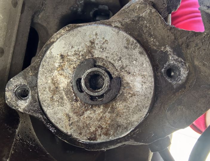

Искам да хвърля малко светлина за една грешка, чието решение не е описано в литературата, свързана с ръчната спирачка при Passat B6/B7, Audi A4 B8 от това поколение, които ползват такъв тип ръчна спирачка:
02429 - Right Parking Brake Motor (V283) Clamping Force Not Reached - ако се появи тази грешка и сте проверили нещата описани в http://wiki.ross-tech.com/wiki/index.php/02429.
Обикновено се получава, че моторчето работи 15-20 секунди, но не задържа или не отпуска, само върти на празен ход и се чува, при което се появява въпросната грешка - проверете апаратите. Износват се шлииците на апарата, където ляга моторчето, ако се сложи ново моторче на тези апарати - изронват зъбите на моторчето и пак става така в крайна сметка след 1 месец.
При мен беше станало отляво. Ремонта не е скъп, продават ремонтни комплекти за апаратите отзад, с нова винтова магария, която управлява ръчната. Сваля се апарата, почиства се и се сменя.
Или взимате рециклирани апарати и монтирате, желателно и двата, тъй като са на един и същи хал.
Съвет: Както знаете при B6 има два типа задни апарати - с 6 и 12 шлиица. Тези с 6 ги монтират до средата на 2007, после са с 12. Ако подменяте апаратите нацяло съвета ми е да вземете такива с 6 шлиица, съответно и 2 нови моторчета с 6 шлиица - по-надеждни са отколкото с 12.
Как изглеждаше апарата преди да го сменя:
