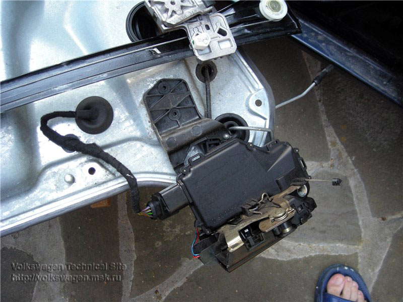

ами имам горе долу примерна ситуаци и на мен не ми бачкаше зумера и плафона като отварям шофьорската врата , разглобих вратата дори не успях да стигна до микретата щот мисли че в тях е проблема и когаот отсъединявах буксата от механизма забелязох че плафона пресветна и зумера започна да бачка , и така като напъна буксата понавътре всичко проработва и се чудя дали да я разглобявам замата букса т.е да я режа че не се разглабя ??!!

И на мене това ми е първа грижа сега по този проблем.. забелязах че като натискам буксата се променя ама не разбрах от някоя скъсана нишка вътре или от недовкарана букса е проблема?

По вероятно е да се е образувала студена спойка и при опражняване на натиск върху буксата да дава контакт временно.

аз моята бравз я разглобих и видях че проблема не е нито спойка нито микрето просто не бе сглобено кат хората след кадърното и внимателно събиране запищя зумера и светна плафона след 3 часа играчка опа и съм готов, успех кол!еги

Абе колеги аз разглобих в краката на шофьора всичко и освен букси друго не открих. Данеби като казвате под краката на шофьора това да означава буквално на пода под мокета или комфортмодула който търся да е в шофьорската врата на тази кола, ако е от значение тя е TDI.
