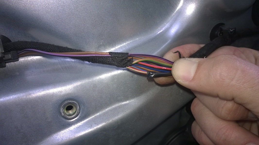

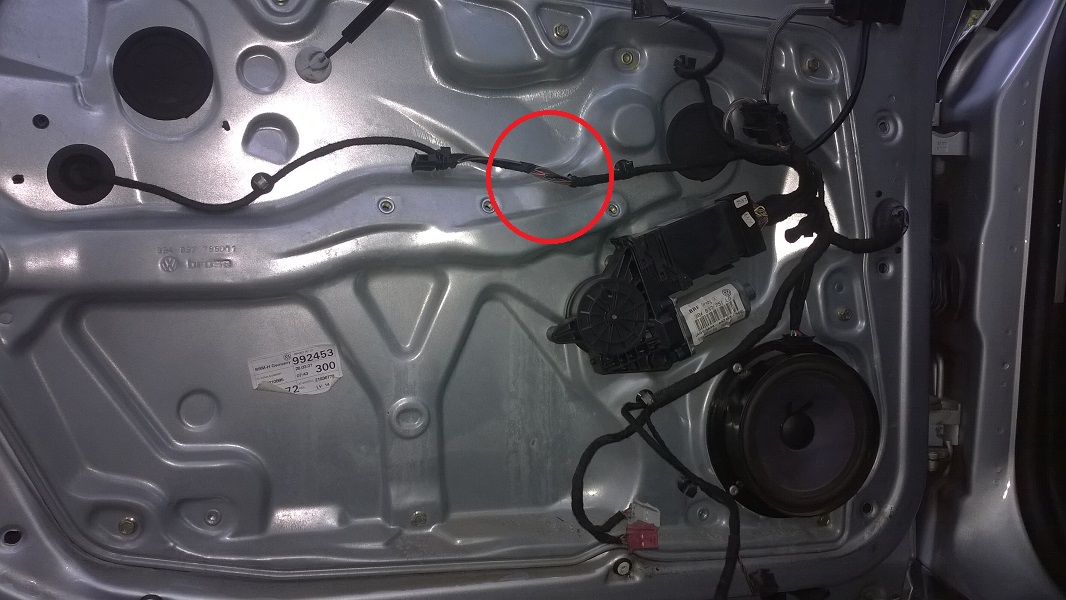

Колеги, днес потърсих въпросните кабели за отключване и заключване в шофьорската врата. Според инструкциите в PDF файловете, кабелите са червено - син и червено - зелен. Пробих ги с игла и за мое учудване там ми показа 12V. По принцип пише, че централното се управлява по маса. Исках да им подам маса за да видя дали сработват, но след като измерих 12V, ако там подам маса ще има късо. Не съм сигурен дали точно това са кабелите които ми трябват. Ето снимки на снопа кабели, на който съм мерил с мултимера. (там където е махната изолацията)

Колега, сигурен ли си? На потенциал 12V да подам маса? Да не прецакам комфорт модула? Мислех, че въпросния кабел трябва да няма нито потенциала на масата, нито пък 12V. (т.е. да не ми дава нито верига с маса, нито пък напрежение 12V) в нормално положение.
Re: Passat B5 насоки за монтаж на аларма
Да сигурен съм на 100%.По кабелите трябва да има 12в. и трябва да се подаде минус.
