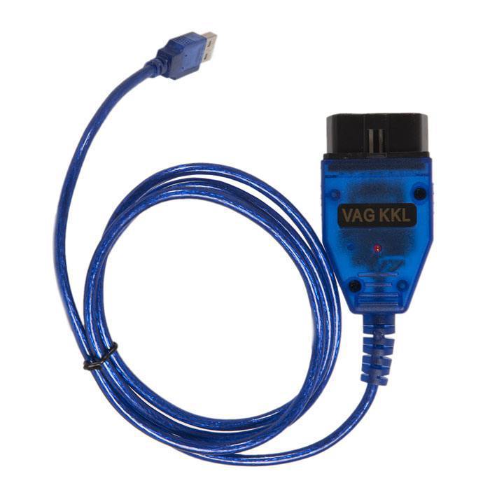

Тук ще пусна и кои софтуери работят перфектно на кабел VAG KKL с FTDI232 чип:
1. Toyota (TECU3; Techstream)
2. Subaru (FreeSMM; RomRaider)
3. Nissan (NDS II)
4. Fiat-Alfa (AlfaOBD; Multiecuscan) - необходимо е за пълната работа на адаптера да се направи преработка, за да превключва между различните изходи с ключ (прави се ръчен мултиплексор)
5. BMW (BMW Carsoft 6.1 Crack; BMW INPA - необходима е преработка на адаптера за да разпознава, кога автомобила е на контакт. Прави се хардуерно и се препрограмира софтуерно.Задължително версията, трябва да е посочената и кракната, за да работи с ККL адаптер)
6. Mercedes (Carsoft MB 7.4 Crack. Задължително версията, трябва да е посочената и кракната, за да работи с ККL адаптер)
7. Great Wall
8. Lada
9. Флашер за чип тунинг Galletto 1250, 1260 - (Необходимо е ръчна преработка с HEX editor на самия софтуер в който се вкарва серийния номер на VAG KKL кабела, за да се разпознават. Серийният номер на адаптера се изважда преди това със специална програма.)
10. VAG USB 409.1 - за по старите Windows XP, Windows 7
11. VCDS 1.2 Lite - работи перфектно на Windows 10, Windows 8.1 (32 и 64 бита)
12. VWTool
13. VAG EEPROM Programmer
14. VAG Commander - за автомобили, само в частта за комуникация по К линия, без CAN
15. Renault - DDT2000
16. Opel - някои стари версии на OpelTech2 cracked, ABCOM cracked
17. Volvo - (VOL-FCR 1.3.6 cracked)
* Ако някой се нуждае от конкретен софтуер и разяснение по него, може да пише, ще му се предоставят.

Кабелът е VAG COM KKL USB. Работи със софтуер VAG COM 409.1 usb.

Малко се повтаря въпросът, но за по-новите модели (Caddy 2016) и по-стари (Audi A4 B6), един и същ кабел ли се ползва и кой от двата, които се препоръчват? Ще има ли възможност да се добавя ключ или да се пипа изобщо имобилайзъра посредством тези варианти?
Отделно виждам, че колегата Мегатрон е споменал софтуер - Volvo - (VOL-FCR 1.3.6 cracked). Каква функционалност има в сравнение с Vida-DICE? (Става дума за XC90)
Благодаря
megatronS
Мнения: 1037
Регистриран на: Съб 14 юни 2014 9:08
Автомобил: Space Shuttle
Re: Софтуер за Ваг-ком Кабел
Мнениеот megatronS » Сря 21 юли 2021 15:27
За новите модели на ВАГ, се ползват последните версии на VCDS кабелите. VAG COM кабела е за автомобили до 2004 година. С новия адаптер можеш да четеш, както старите, така и новите модели. Можеш да правиш диагностика, кодиране, адаптиране по модулите на повечето модели от групата. Ако питаш , дали може да вади пин кодове от модула на имобилайзера, отговора е НЕ. Можеш само да му правиш диагностика, да провериш живите данни и да обучиш ключ, ако знаеш предварително пин кода. Същото прави и кабела VAG COM, за по старите модели на ВАГ. За по сериозни неща, има по сериозни апаратури, естествено и на по сериозни цени. Софтуерът VOL-FCR 1.3.6 cracked е обикновен кодочетец за модели на Волво, друго не може да прави.
