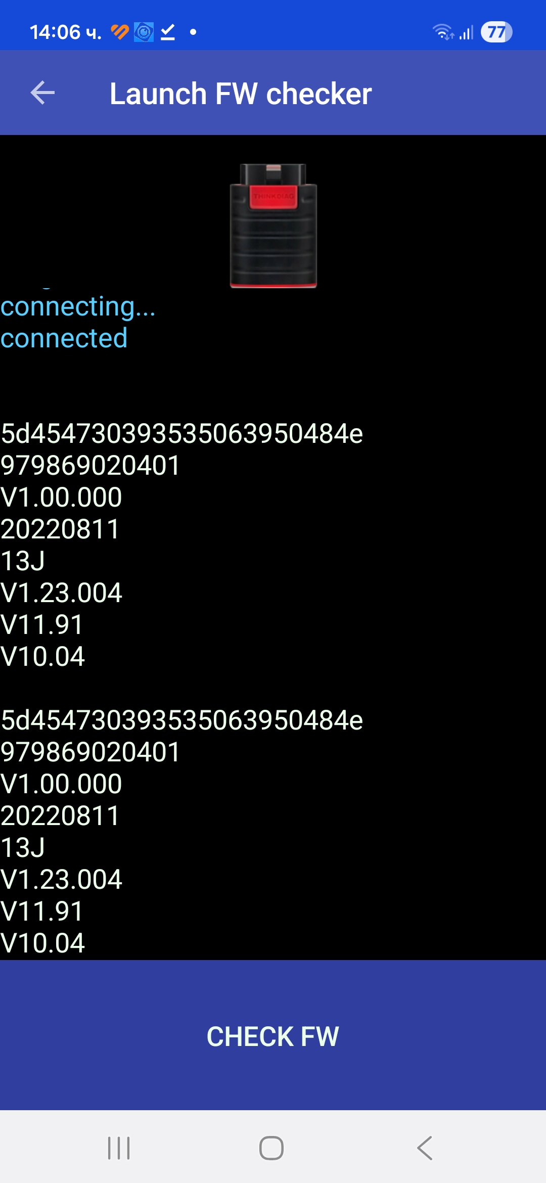

Попадна ми е тази джаджа,но като гледам май няма да мога да я ползвам....Има ли някаква надежда да го префлашна?

Този адаптер,ако е стария модел, може да работи само с китайския си софтуер и Diagzone. Diagzone, флашва фърмуера му онлайн. Ако е с новия Firmware, няма шанс да се флашне, заключен процесор. Старият Thinkdiag, съм го пускал и с Prodiag, но поради чести бъгове в адаптера, с излизането на новите ъпдейти, отказахме, вече да ги регистрираме в сървърите. Така,че най-добрата оферта за него е Diagzone.
