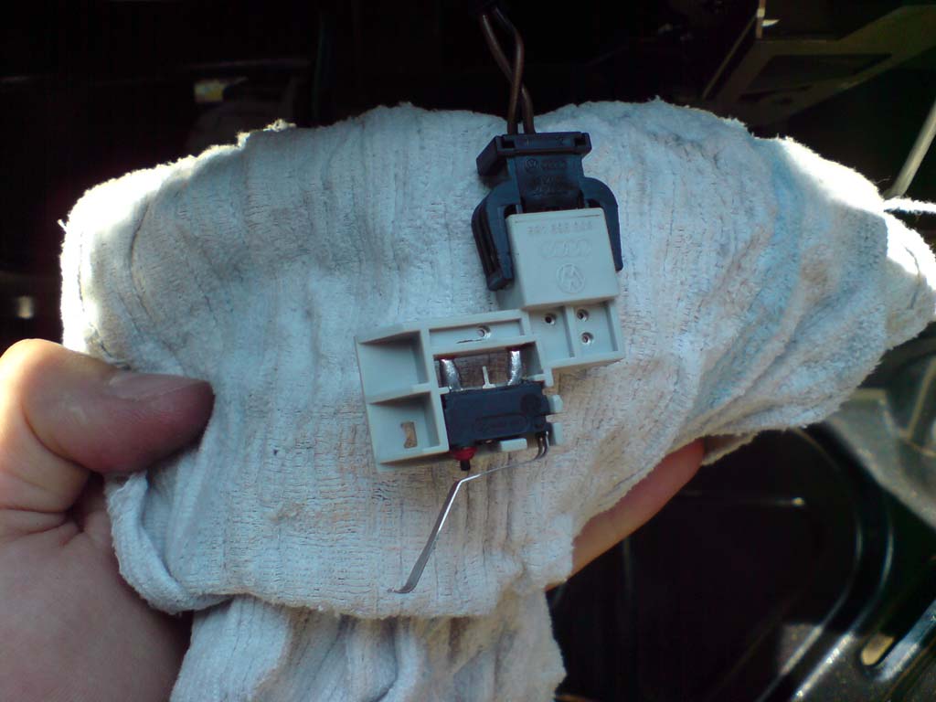

mircho82 написа:Колега, предполагам си мерил разтоянието на отворите на това оригиналното ключе и на какво разтояние са от корпуса. Ако пък не, то би било добре някой да постне размерите на самото микроключе и отворите му за да се търсят варянти за подмяна на части от друго,ако наистина някъде из нета няма същите.
P.S Просто не се сетих по рано да мерна на моето когато беше разглобено. :cry:
За съжаление не съм го мерил, наистина щеше да е хуабво, но не съм се сетил. Като гледам V4NS е с разстояние 9,53 (ако разбирам правилно). Оригиналното предполагам е около 10. Ще потърся дали имам едно останало орогинално микре и ще премеря

Ако имаше щяха да са го намерил вече. Производителя не предлага микрета с тоя номер вече. Проверено е. Аналог на това криво ключе (друг производител, същите размери) ако имаше, по чуждите форуми щяха да са го намерили. Проблема не е само по нашите коли.

Тъй, запазил съм едно старо ключе. Объркал съм се, обратното е, разстоянието между двата отвора е по-малко. Малко повече от 8мм е (примерно 8,2 но с рулетка до такава точност не мога да премеря). Освен това мисля, че имаше някаква малка разлика и в разстоянието от отвора до горната част на ключето. brum е прав, не вярвам да има ключе, което да стане без преправяне

При мен се получи така и то без да разглобявам брави и ел.стънла и т.н. сега плафона ,зумера и фарчето на вратата работят отново :banana

ООО, не какво е това,немога да повярвам. Ти не си човек,не се излагай махни го тва ключе от "Юнга". И аз имах някви идеи за допълнителен ключ, но да беше казъл щях да ги споделя. Мисля, че може да стане от тези микрета които са с пластинка и колелце,но да не е на видно място ами вътре в някое гумено уплътнение на вратата. :roll:
