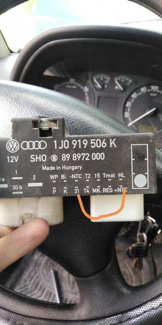

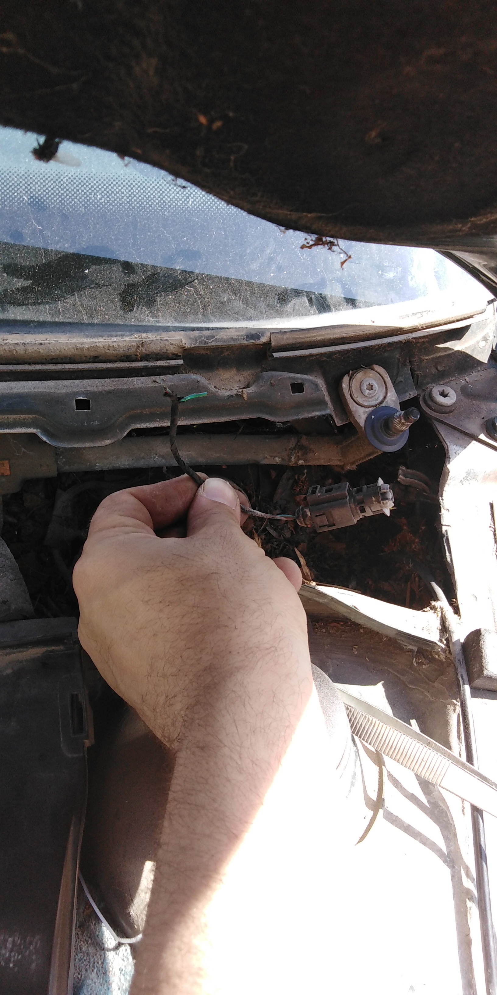

Благодаря наметих го.мисля че проблемите ми идват от него .и някой от преди мен е подал маса към единия му пин където трябва да е +ntc. На предните снимки съм се объркал че моста е към кабел който отива към еку-то. Вързах датчика и премахнах моста за сега работи нормално .

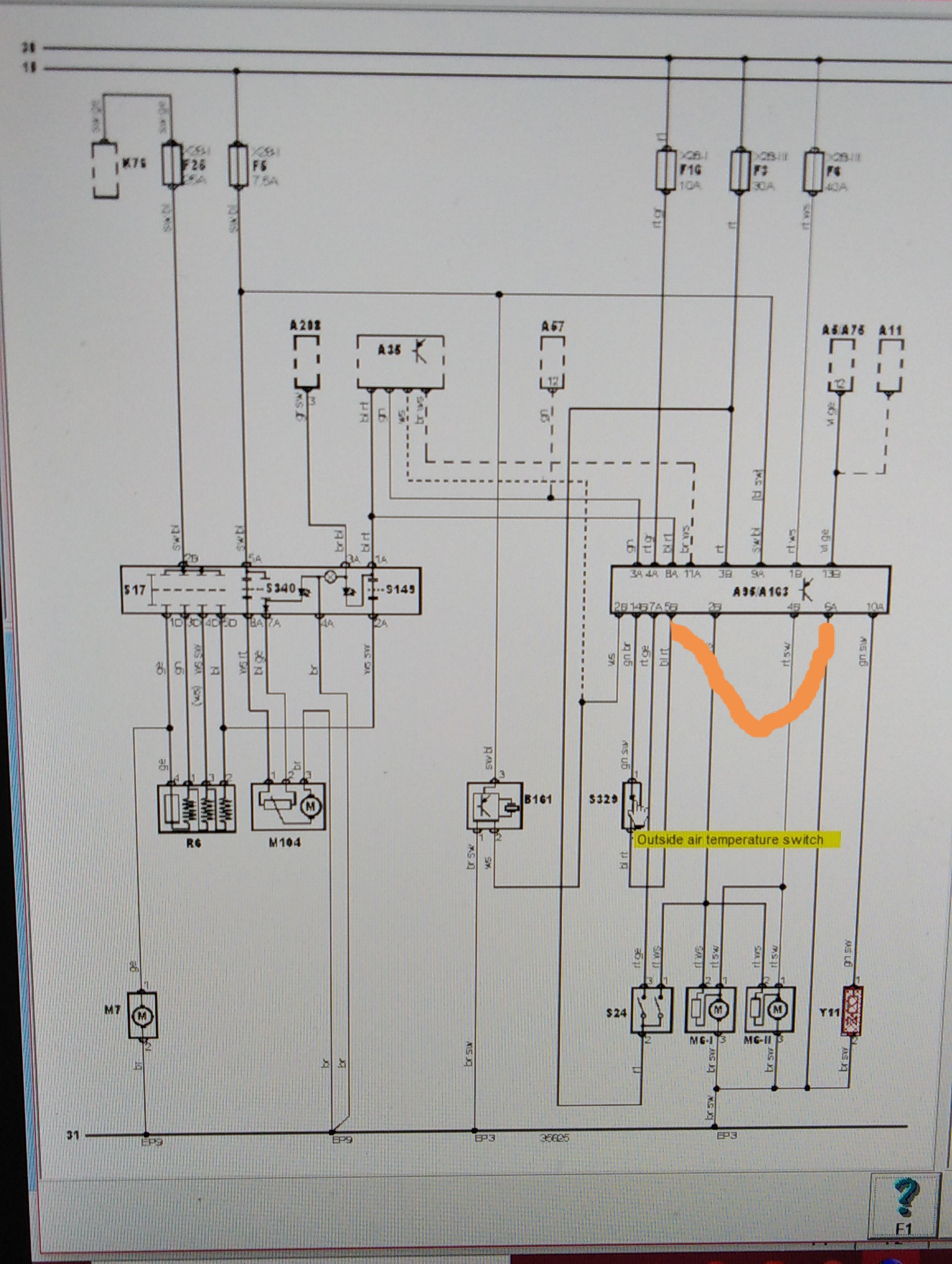

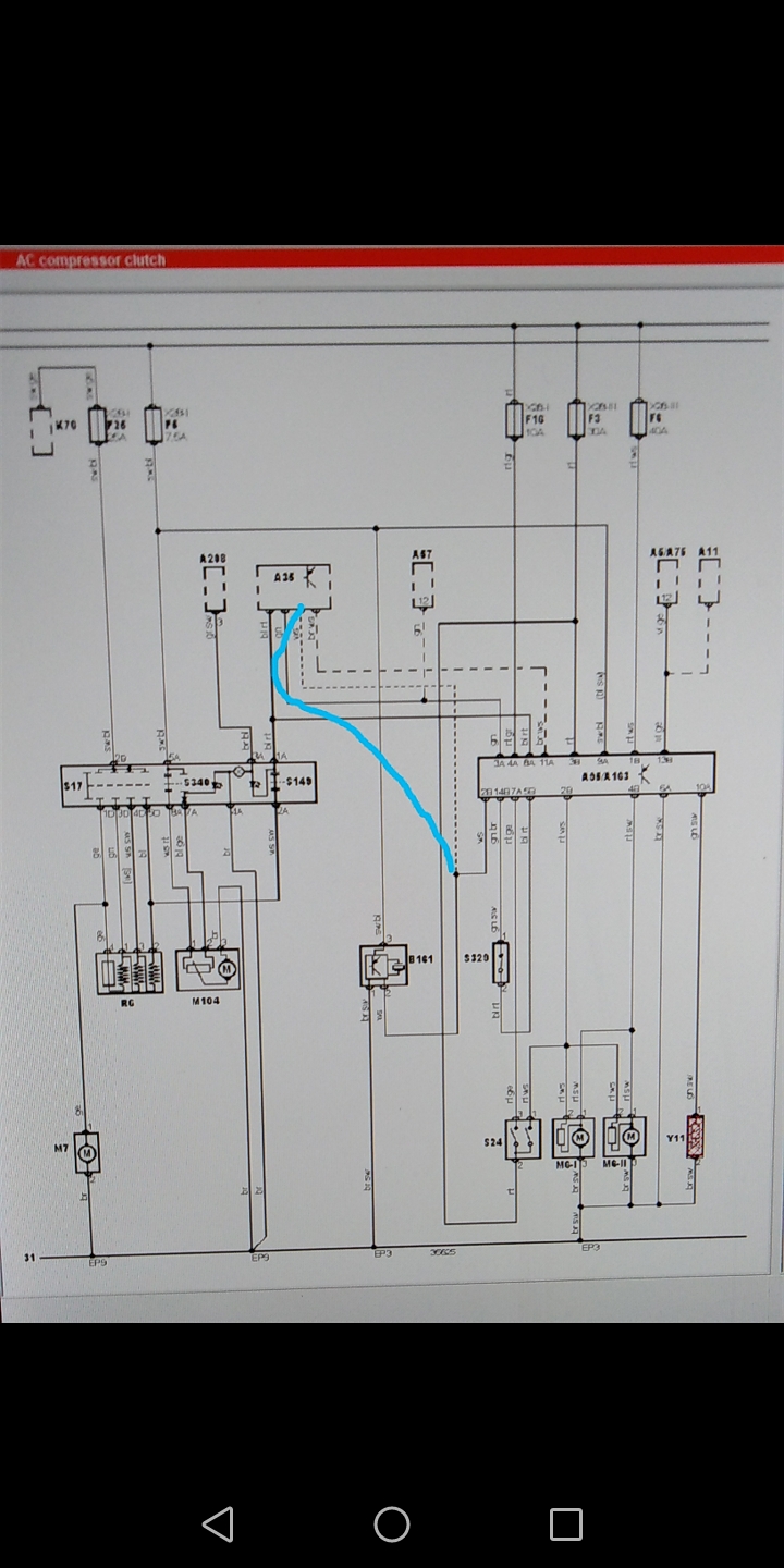

Колеги да ви питам въпросния кабел ( от сензора-пресостата към екуто )където е на снимката трябва ли да го има защото на схемата е с пунктир. При мен няма връзка като го прозвъних. Към релето на перките има връзка но към екуто не . В буксата на екуто в снопа има бял кабел но дали е той. Къде мога да намеря схема с номерата на буксата на екуто.
Другия кабел който е с пунктир го има и има връзка.. колата е с ръчно управление на климатика. Другото което датчика за външна темп който свързах подкората на чистачките е датчик който измерва темп размених го с този дето показва на таблотои показва точно темп. А по схема трябвада е ключ който отваря веригата при ниск темп. И до въпросния датчик стигат 4волта а мисля че трябва да са 5волта.
