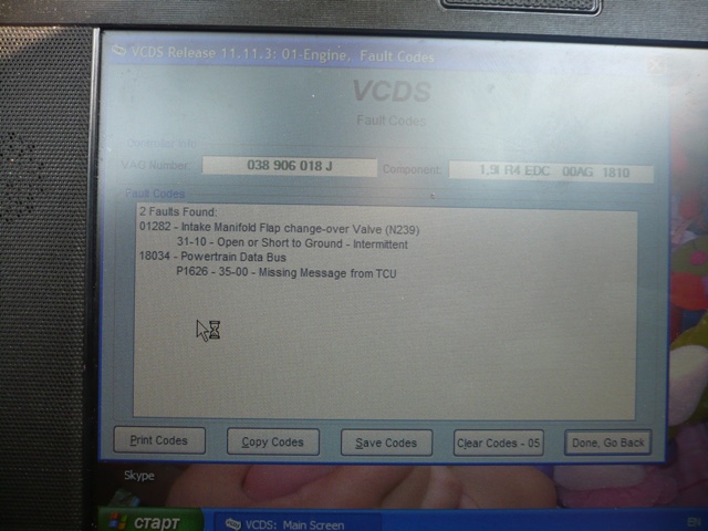

колеги днес закачих на един колега голф 4 110ps и изписа следните грешки помагайте :|

basata-user написа:колеги днес закачих на един колега голф 4 110ps и изписа следните грешки помагайте :|
http://wiki.ross-tech.com/wiki/index.ph ... _to_Ground

01282 затапен е агр-а а другата грешка :| 18034

basata-user написа:01282 затапен е агр-а а другата грешка :| 18034
имаш ли идея дали не е прекодирана на Автоматични скорости ?

minimalizum написа:
доколкото четох май са я прекодирали :)

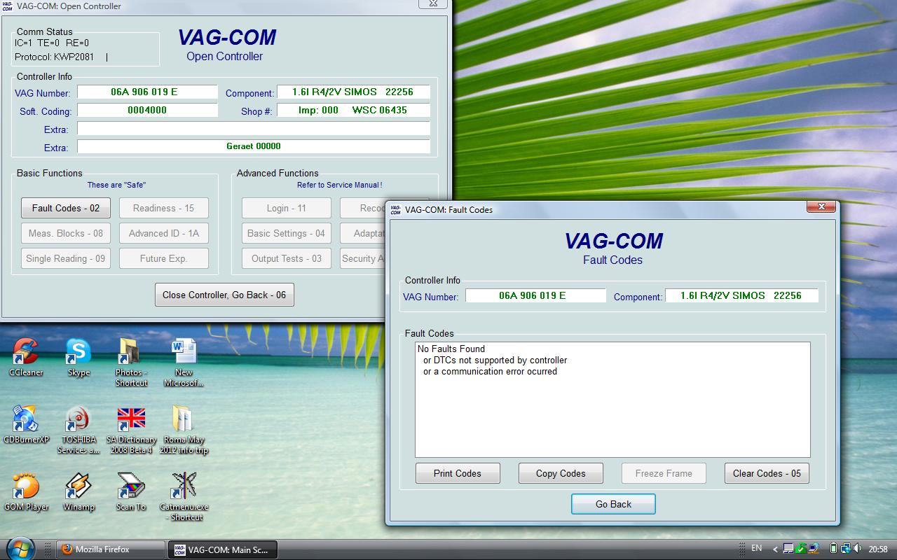

Здравейте колеги!
От известно време правя опити да се свържа с ECU-то на Audi А3 1.6 AKL, но без никакъв успех - кабела е син евтин китаец, а VAG-COM 311n.
От около 10 опита да се свържа с блок 01 Engine, само един е успешен. Когато обаче успея да се свържа единственото активно меню e Fault Codes 02, където излиза следното съобщение (прикачено във файла по-долу.) Колата има сериозен проблем със вървежа, като спънат кон е направо, от което мисля, че има сериозен communication error.

Кабелът, компютъра и софтуера са пробвани и ползвани многократно на други коли - 1.8T AGU, Golf 3 1.6 АЕК, A4 1.8 - няма никакъв проблем с прочитане на грешки и данните от Measuring Blocks.
С другите блокове - ABS, Airbag, Central Locking, Instruments няма никакви проблеми.
Може ли да се направи нещо или просто ЕКУ-то на двигателя е "умряло"?

Мнениеот hooligan_sk » Сря 12 сеп 2012 9:33
Пробвай да разкачиш радиото ако е слагано допълнително.

Aко до сеге си пробвал на запален двигател, пробвай да влезеш без да палиш, а само на контакт.

Мнениеот focke-wulf » Сря 12 сеп 2012 11:00
hooligan_sk, мерси ще пробвам. :D
Иначе на няма разлика между запален двигател и само на контакт.
