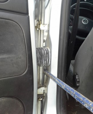

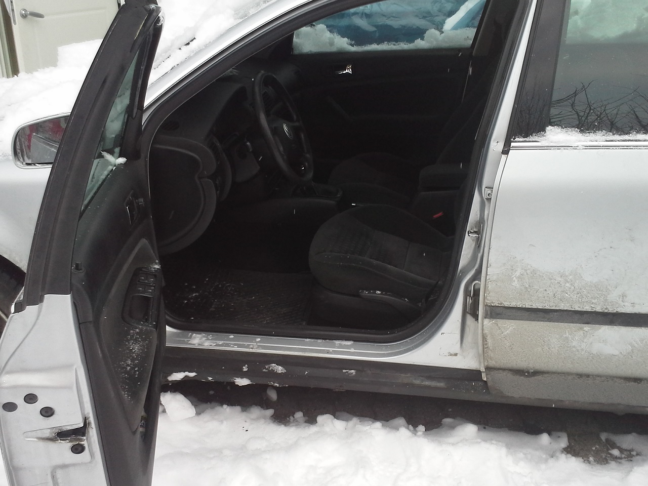

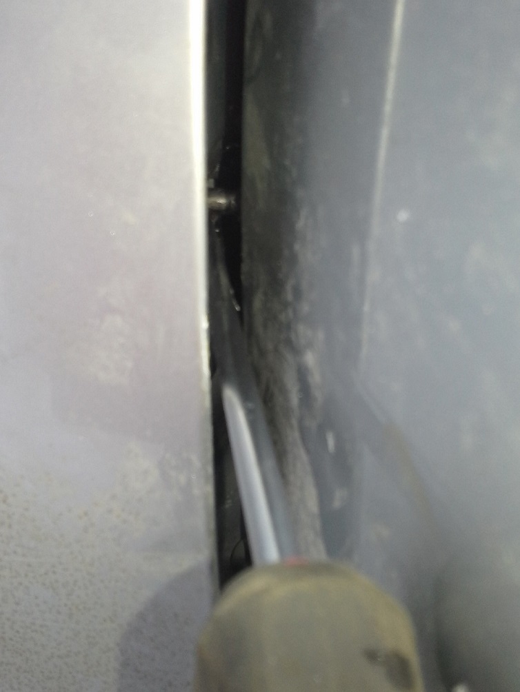

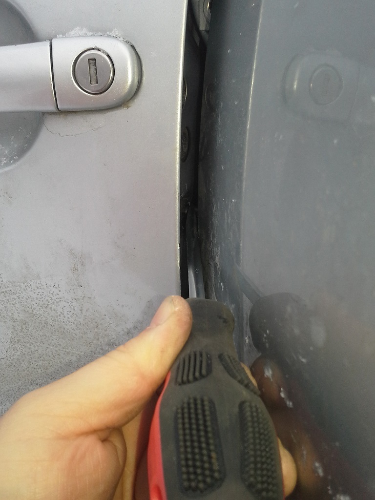

Здравейте колеги, днес проблемът със затворената врата е решен. Как стана? амиии имам някоя друга снимка, както обещах, ако някой друг има същият проблем със заключването на вратите, то да знае един начин, как да я отвори.
Мъчих се доста, докато намеря подходящият начин, бутах отвътре, отвън дърпах, натисках, със щангата се опитвах и не става и това е. Отворих задната врата докрай, насрещника не се вижда, но когато леко се бутне с коляно задната врата посока към колата за затваряне, насрещника се вижда много ясно. Първо опитах да бутна с тел, бургия, отверка и какво ли не още самият механизъм за заключване, но не стана, понеже нямам видимост. Тогава реших да пробвам по хамалският начин. Взех дебела отверка и чук, бутнах леко с коляно задната врата и насрещника се показа. Опрях отверката в него и бой с чука отгоре :newsm66 :newsm66 :newsm66 . След това взимам щангата и отивам между задната седалка и задната врата от там подпирам шофьорската врата така че да се отвори навън с щангата и същевременно дърпам ръчката на вратата, отвън, щото тази отвътре не може да я достигна, понеже работих сам и тогава ... бум... отвори се :). Интересното е че бях застегнал зверски болтчетата на насрещника и си мислех, че тоя метод няма да има успех, но уви за щастие сгреших и я отворих. А сега снимков материал, както обещах.
Преди това, искам да благодаря на всички колеги, откликнали на проблема ми и специално на kossis :beer
Снимките както следва:
1. Отварям задната врата докрай, заставам до шофьорската и бутам леко с коляно задната врата по посока към колата за затваряне
2. Насрещника се вижда, слагам отверка на него и удрям с чука
3. Заставам между задната врата и задната седалка при отворено положение, слагам щангата така, че като я бутам има опора на гредата между 2-те врати и избутва шофьорската навън за отваряне, като в същото време дърпам външната ръчка на вратата. Ако са 2-ма човека става по-лесно, но при мен нямаше тази възможност
4. И най-накрая резултата е на лице
А сега, какъв е бил проблема. Значи колеги това зъбче на самият механизъм, което заключва дефакто колата при допир с насрещника понякога работи, понякога не, това е проблема. Виждам, че и преди е било смазвано с някаква смазка, изглежда ще трабвя да се смени целият механизъм май? или греша? Някакви предложения? Пробвах няколко пъти се затвори добре и няколко не искаше. На ръка раздвижих това зъбче с отверка и тогава стана. Предложения?
