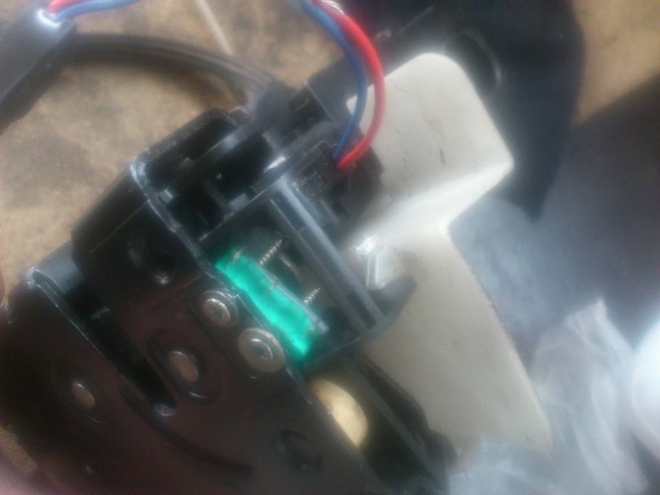

Ето и моето решение на проблема.Предварително се извинявам за лошото качество на снимката,но това ми е по възможностите :).Така,свалих си бравата,отидох и си купих 1 микро-превключвател за 1 лев...резултата е -светлина в купето при отворена врата,работещ зумер и индикация за отворена врата :))
