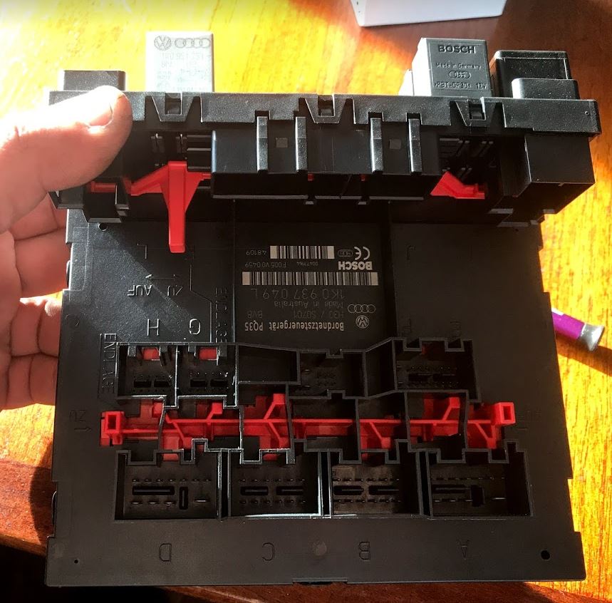

BCM - сменен

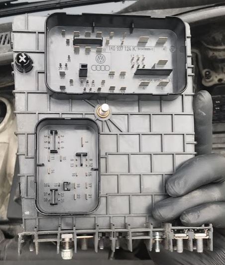

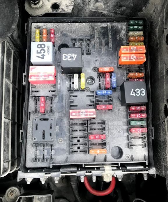

Модул с бушони при двигател - не е сменян, но съм го отварял, почиствал...всички изглежда наред.

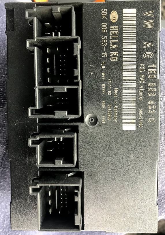

Комфорт модул под жабката - не е сменян, бях взел за проба от колега, но нямах диагностика в мен, за да го адаптирам. Все едно нищо не съм направил там.

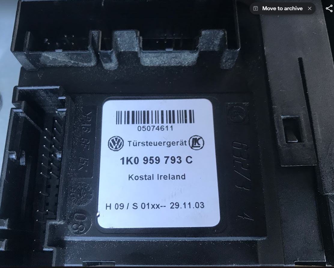

Прилагам снимки на всички модули до които съм имал достъп :)

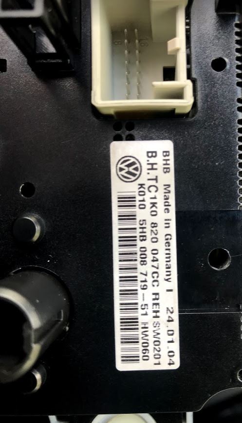

Климатик модул -

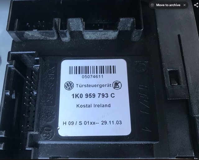

Прозорци модул предна шоф.врата
BCM - сменен

BCM модул -

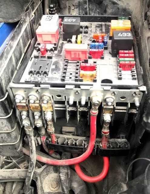

Бушони и релета модул в двигателен отсег .

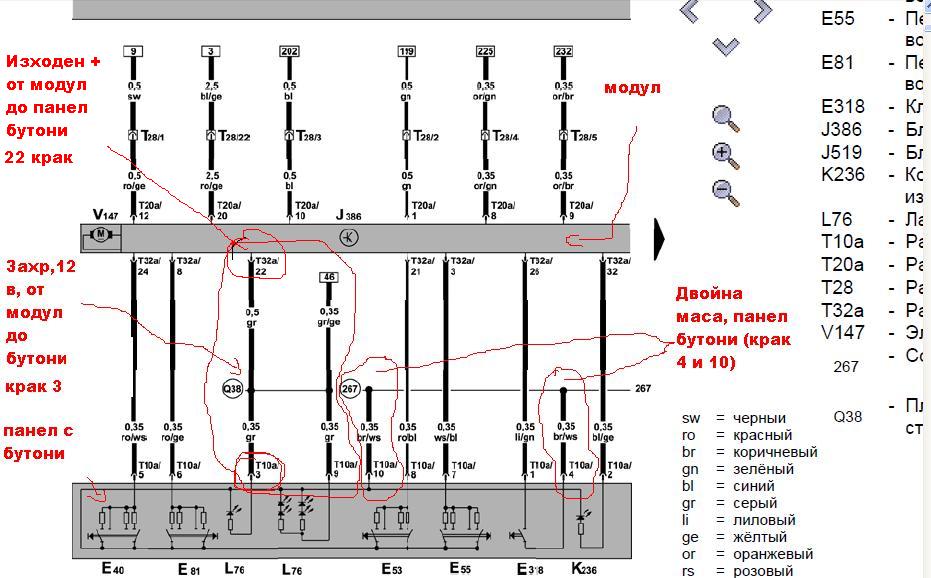

Даааа, разглоби го пак ,този игнишън суич, защото от там тръгва контакта. Аз утре ще разгледам схемите отново. Терминал 15 ти дава грешка само подмодул за управление мотор на чистачки. Ще проверим и връзките CAN,между модулите, макар,че от видяното не вярвам там да има проблем. В модулите има едни интеграли, които отговарят за комуникация по тази шина за прием и изпращане на информация с процесора и външните устройства. По статистика,която водим на дефектите, свързани с CAN, шините, те дават дефект. Радиото го забрави,като проблем, въпроса е модула на климатика и вратите. До вратите,може да липсва контактен плюс и да не работят, но климатика си вижда и отчита всички сензори, а твърдо казва, че компютъра на автомобила не го вижда,тук,има проблем с комуникация между него и главен компютър. Пробвай да прекодираш модула на климатика по същия начин ,като BCM модула, може да е бъгнал. Забравих да спомена защо нямаш достъп до 46, защото на по-новите автомобили, този модул е вграден в 09 Central electronic, който върши цялата работа,а с него се свързваш ,тоест 46 при теб го няма физически,а неговите функции са в 09.

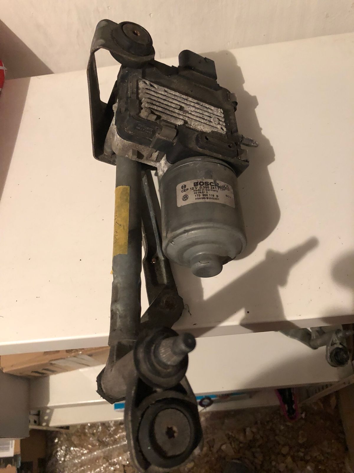

И още нещо. Преди отпуската бях успял да сваля моя модул от вратата и го сложих на един приятел на неговата джета. Моят модул за прозорците работеше на неговата кола. Кабелите ги прегледах всичките във вратата, но не намерих прекъснат кабел.

1. Не функциониращи прозорци и огледала за обратно виждане. Въобще не позволява достъп до тях. Прегледани с мултиметъра, до всеки един бутон отива сигнал и при натискане на бутона, съответните показания на мултиметъра се променят - отчита се натоварване. При натискане на бутоните за отключване и заключване на дистанционното, всички прозорци/мотори на прозорци функционират, или казано по-друг начин - така мога да отварям и затварям прозорците. Нито с Делфи, нито с VAG+Com успявам да стигна до модула - дават ми го неактивен ! Всички кабели във вратата съм ги проверил и РАБОТЯТ/НЕ СА ПРЕКЪСНАТИ.

Ignition switch , BCM - Body Control module (central electronics) , AC Module,
Бях пробвал с комфорт модул, но поради липсата на диагностика под ръка, все едно нищо не съм сменил, понеже не успях да изтрия грешките които бяха натрупани.
Грешка в моторчетата на чистачките няма. Диагностиката на централна електроника просто ги показва като подмодул, който се контролира от същото меню на централна електроника.

Днес дойде модула за климатика..., смених го, закачих всичко, пуснах доагностиката и ...НИЩО !
Абсолютно същата работа.
Ядосах се и разглобих изцяло акумулатора, кутията на акумулатора, бушоните, таблата която крие моторчетата на чистачките и основния комп. . Гледах с лупата като изоглавен да намеря нещо нередно...е няма и няма ! VAG-COM - а продължава да не намира грешка в климатичната инсталация, а в същото време няма нито един работещ бутон в управляващия модул.

Re: Touran 1.9 TDI 100 - грешка: "Терминал +15 - прекъсва - постоянно."
Точно от 2004 година започва вграждането на въпросния модул в общата електроника. За модула на климатика, трябва само да проследиш с мултицет кабелите, които отговарят за преноса на КАН до централен компютър и до модул обща електроника. Всички останали кабели ги оставяш на страна. За контактния ключ, ако не работеше, няма да имаш захранване до централен компютър (тоест няма да имаш запалване), модул обща електроника и модул климатик. Тези модули имат двойно захранване преди и след контактния ключ и винаги работят само и единствено при включени две захранвания. При липса на което и от двете да е, съответния модул просто не работи изобщо. От общата розетка с кабелите, след контактен ключ тръгва захранване за вратите, ако там ти липсва, затова няма да ти сработва системата. Замерването става само и единствено под товар, тоест включени всички букси и опериране с бутоните. Ако няма товар е възможно по кабела да ти дава, че има ток, но под товар, този ток да пада заради прекъснат или окислен кабел, който се държи на недостатъчно нишки за да поеме и пренесе товара (много честа повреда в автомобилната инсталация. Пращам ти схема на вратата, кое да провериш точно. Проверката да става с включен модул и панел на бутоните, на контакт и заголваш леко под ъгъл кабела, без да му махаш или отрязваш изолацията, за да имаш достъп до неговата вътрешност, на която ще измерваш с мултицета. Имаш един плюс от модула до панела и два минуса на панела. На 9 крак на панела с бутоните имаш още един +, който захранва осветяването на бутоните.
