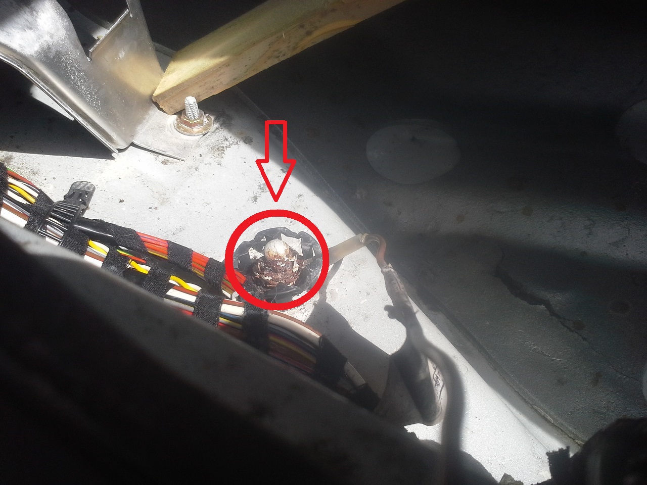

Ето и малко полезна информация от първа ръка или поне възможност за проверка, преди да се купуват микроключета, брави или каквото и да е.
Отворих комфорт модула, нямаше и капка вътре, абсолютно чист, платката също. Пода беше мокър обаче и не знам от къде е дошла тази всичката вода, като проверих стените да не се е стичало и нямаше нищо по тях. Изглежда мокрото е старо и просто не е изсъхнало?! Каналчетата ги почистих преди месец някъде.
Това нещо на снимката долу е един болт, служещ като маса на някои от функциите на комфорт модула. Открих, че при мен проблема със отчитането на отворена/затворена врата, плюс плафоните, плюс интериорното осветление и сигнала за включени изключени фарове, се дължеше именно на този болт.
Десятка гидория, развъртане, изваждане на клемата и гайката, почистване на повърхността около болта-маса, почистване с шкурка на гайката и на клемата, после обратното упражнение, завъртане със финес
и почна всичко да си работи както трябва. Сега вече от тук нататък ако нещо изгори, вече ще знам, че не е тази гайка. Сега всичко си работи както преди.
Давам го просто като инфо, някой преди да купува каквото и да е, нищо не пречи да направи една проверка за не повече от 10 минути работа. При мен проблема се реши така, именно с почистването на тази гайка. Ръждясала е поради наличието на вода под краката на шофьора, сега ще изследвам от къде идва тази вода, дали е нова или просто не е изсъхнала как? Взимам едно шише с вода и почвам да оливам докато видя дали тече някъде отгоре :)
и почна всичко да си работи както трябва. Сега вече от тук нататък ако нещо изгори, вече ще знам, че не е тази гайка. Сега всичко си работи както преди. Давам го просто като инфо, някой преди да купува каквото и да е, нищо не пречи да направи една проверка за не повече от 10 минути работа. При мен проблема се реши така, именно с почистването на тази гайка. Ръждясала е поради наличието на вода под краката на шофьора, сега ще изследвам от къде идва тази вода, дали е нова или просто не е изсъхнала как? Взимам едно шише с вода и почвам да оливам докато видя дали тече някъде отгоре :)

Отводнителните канали под сервото и акумулатора.

Аз също бих добавил да се погледне целия сноп който върви по пода. Така на един приятел на Пасат 5, понеже кабелите са изолирани с текстилен изолирбанд, койъо избщо не просмуква влага, единия от плюсовите кабели беше направил дупка в купето. А между двете една буца оксиди от протичащите електрохимични реакции. Та по тоя случей, плюса беше прекъснал и модула беше без захранване. От там се сещате, че нищо не работеше

Да колега, ако погледнеш по-назад в темата 1-2 страници, ще видиш снимки как съм ги почистил. Благодаря все пак :)

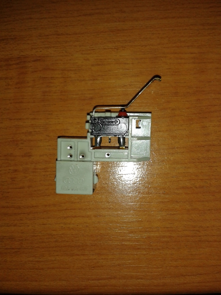

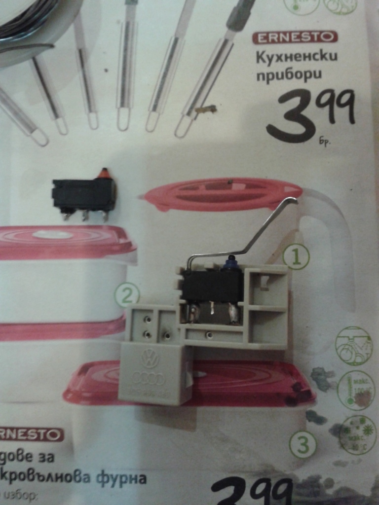

Ето още един заместител на оригиналното микроключе за плафона в багажника на Пасат (седан):
http://webcache.googleusercontent.com/search?q=cache:NNr-TbdWBZ8J:vikiwat.com/product/20362/mikroprevklyuchvatel-d2hw-a201d-bez-lost-on-on-spdt-0.1-a-125-vac-2-a-12-vdc-ip67.html+&cd=8&hl=bg&ct=clnk&gl=bg
Има минимална разлика в габаритните размери на ключето на OMRON (по-малко е спрямо това на Cherry), но след запояване стои достатъчно стабилно в леглото.
