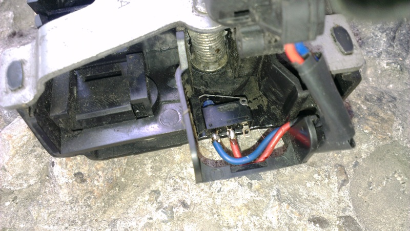

hristakis
Мнения: 259
Регистриран на: Нед 16 сеп 2007 16:39
Автомобил: Golf 2 1991 Golf 4 2002
Двигател: 1.8 RP 1.9 TDI ASV
Re: Пасат B5.5 Бутон за вратата, Микроключета
Мнениеот hristakis » Съб 20 дек 2014 20:47
утре мисля да се пробвам да сменя неработещото ми микроключе с такова http://elimex.bg/product/17630/switch-msw12.html
въпросът ми е на кои крачета трябва да запоя синия и червения кабел и трябва ли да махам пластинката или мога да го монтирам с нея?

mircho82
Мнения: 378
Регистриран на: Нед 28 сеп 2008 19:28
Автомобил: Golf IV TDI GTI
Двигател: ARL 2001
Мнениеот mircho82 » Пет 26 дек 2014 19:02
По добре си остави пластинката за да не се протърка чопчето на микрето. Не помня каква трябваше да е веригата при оригиналното нормално отворена или нормално затворена. Затова ако твоето въобще не работи и нямаш как да го замериш с мултицет се доверяваш на моята снимка и ги запояваш така.
teac
Мнения: 107
Регистриран на: Нед 12 окт 2008 7:52
Автомобил: Golf 4
Двигател: 1.9TDI AHF
Мнениеот teac » Пет 26 дек 2014 20:52
Трябва да се види каква е схемата на ключето. Когато е натиснато веригата трябва да е затворена, т.е. използваш нормално отворения контакт.
ti6ogb
Мнения: 379
Регистриран на: Сря 21 апр 2010 20:54
Автомобил: WV Passat Variant TDI 1.9
Двигател: AVF - 2001
Местоположение: Gabrovo
Мнениеот ti6ogb » Вто 06 яну 2015 19:43
Здравейте колеги.Днес случайно забелязах че предна дясна врата не реагира при отваряне и затваряне,но само осветлението(не показва и на таблото ,че е отворена).Иначе се отваря и заключва.Кое микре трябва да търся и може ли да се ремонтира без разглобяване?Колата е Пасат Б 5.5 2001 г.
teac
Мнения: 107
Автомобил: Golf 4
Мнениеот teac » Сря 07 яну 2015 9:53
Колючето от снимката два поста по-нагоре.
Бравата не се разглабя, но вратата да.
