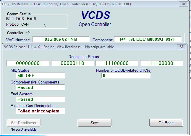

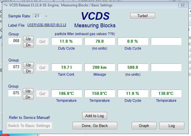

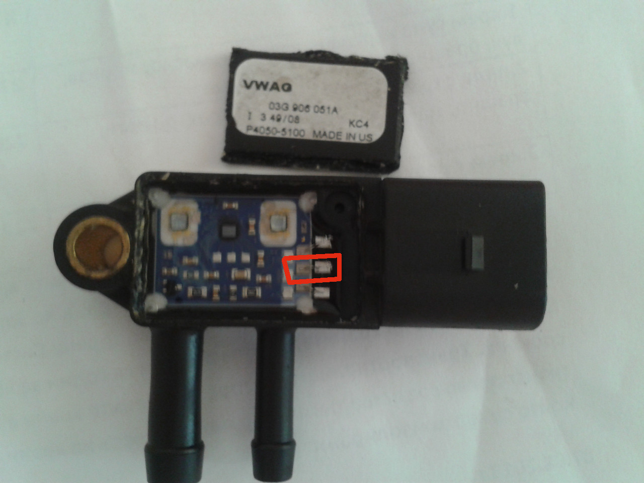

@varrvarina - Аз имам подобен проблем. При мен DPF е задръстен (с намален капацитет) и явно това шашка датчика за налягането (G450). При мен този датчик беше повреден и съответно регенерацията ставаше след определени километри, но при градско каране филтъра се задръстваше преди тези километри и светваше лампата. След смяната на датчика нещата се подобриха. Между другото повредата на датчика е прекъсната спойка (ограденото на снимката). Виж данните от 068 и 073 канали. Ето моите за сравнение. На моята кола забелязвам следното поведение:
- при градско каране филтъра не може да се чисти и постепенно се задръства.
- когато мине границата 9-10% започва да дава тази грешка

- грешката се чисти, но се появява след време, ако филтъра не е близо до 0%
- при извънградско каране филтъра се чисти до 0% и Readiness status става Passed за Exhaust Gas Recirculation.

Би трябвало да изгасне след 15-20 мин каране по магистрала. Грешката можеш да я изтриеш, но сигурно пак ще се появи. За датчика - трябва да го отвориш отгоре, за да видиш дали са здрави спойките. Аз моя го смених и после си играх да отварям стария без да се притеснявам дали ще го строша. Дали влияе на колата - да, и то доста. От този датчик ЕКУ-то определя колко е задръстен филтъра и кога да пуска регенерация. Ето тук малко по темата: http://www.myturbodiesel.com/1000q/DPF-Adblue-FAQ-VW-Audi.htm. Много хубаво е описано как работи DPF и как регенерира. По-добре преди да пипаш датчика покарай колата с включен VCDS и запиши лог на 075. Това е за да видиш дали се чисти филтъра. Аз направих тази проба и тогава установих, че датчика не работи и колата не иска да чисти при магистрално каране. Датчика си го купих от А***+ за 75 лв (Бош).

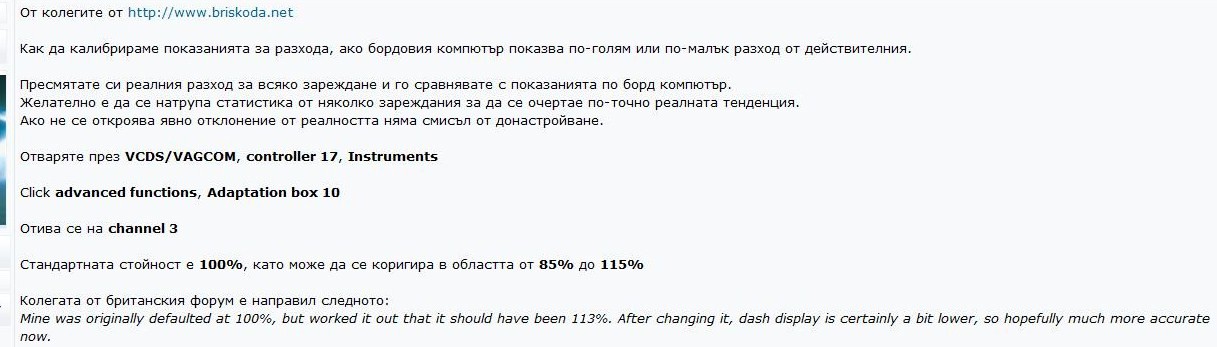

Някъде бях чел (ако не се лъжа тук) как се коригира разхода показвам от бордовия компютър, но не го намирам. Дали може някой да ме съпортне?

mr24 написа:Някъде бях чел (ако не се лъжа тук) как се коригира разхода показвам от бордовия компютър, но не го намирам. Дали може някой да ме съпортне?
http://www.vwclub.bg/forum/viewtopic.php?f=24&t=324053
- mr24
- Мнения: 190
- Регистриран на: Нед 16 ное 2008 23:14
- Автомобил: Golf 3 TDI 110hp
Re: VCDS (VAG-COM) - работа и грешки
Хммм... а аз като нямам контролер 17?
А това, което бях чел по спомен се коригираше +/- 50%
